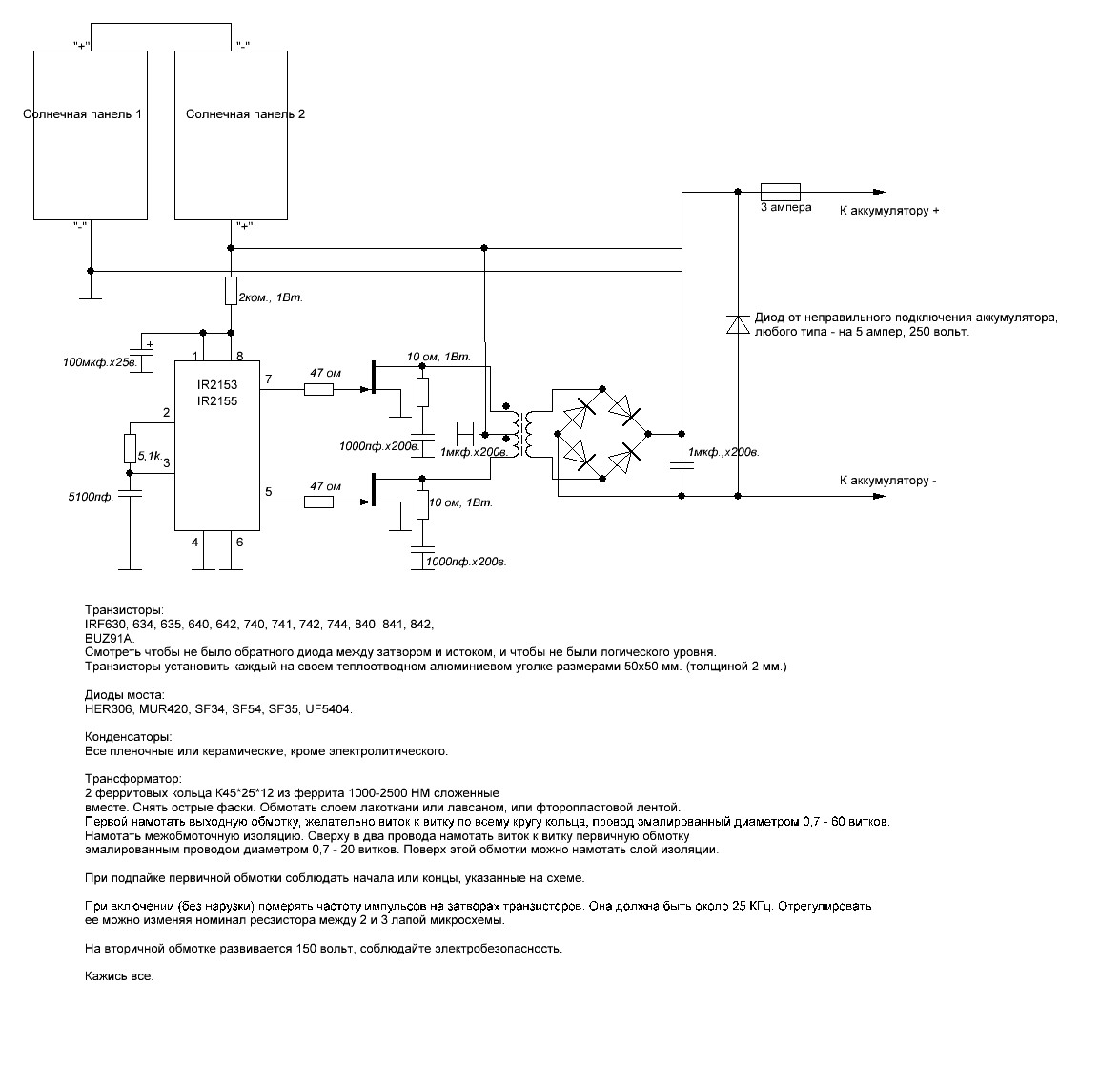

А теперь вопрос к Гоге:
Можете посмотреть как меняется напряжение солнечной панели от например в ясный солнечный день и - пасмурный. Что то я не увидел нигде убедительных сведений по этому поводу.
И второе. У вас никогда КЗ солнечной панели не было? Этот меня интересует режим.
Схему рисую.

Гога, вот в принципе и вся схема.
Собрать можно на электрокартоне (в качестве платы).
Номиналы деталей позже напишу.

Готово.:ja:
Микросхемы IR2153 на Космодроме по 15 грн.
Добавка к солнечной панели.JPG [ 159.79 КБ | Переглядів: 6703 ]

Спсб. буду искать "спонсора" :?
#90626Повідомлення 16 вер 2019, 08:12
Только будет как обычно - включаешь, а оно не работает!
Попадалово на все 15 грн, да еще и перед спонсором отвечать!.. :lol:

танго писав(ла):
по 15 грн.
а еще не забудьте ведерко полевичков посчитать,
в таких "схемах" они упаковками горят.
Хотя , Ватт на 10 -20 оно работать будет, а вот на серьезную нагрузку нужна проработка топологии , чего любитель не может сделать.

На такие мощностя (напряжение не высокое относительно) схемы работают с полпинка.
Главное проводки в самой схеме не делать свисающими на пол (снабберы желательно прямо на выводы транзисторов напаять). Остальные провода до 4 см. (в самой схеме) роли играть не будут, здесь ток по первичке 4 ампера - это фигня (во вторичке соответственно 2 ампера).
Если сами не собирали такое, то конечно лучше обратиться к паяльщикам кто делал подобное, т. к. по ходу дела возникнет масса вопросов.
Может попозже нарисую схему компоновки.
Делал БП (до полусотни их было собрано) на такой микрушке в первичке было 30 ампер - это несколько похлеще - ни один транзистор не сгорел.

танго писав(ла):
Издеваются "диванные практики" - их понять можно.
Спасибо,не надо. Если компоновка будет такая же, как и схема, то свя-свят её повторять.
А эта схема : viewtopic.php?f=48&t=2222&p=90646#p90646 вообще в Вашем исполнении шедевральна :bravo: . Буду рекомендовать всем знакомым. :doh:
От "диванного практика" :winken: , повеселил от души.

igo61 писав(ла):
А эта схема : viewtopic.php?f=48&t=2222&p=90646#p90646 шедевральна :bravo: . Буду рекомендовать всем знакомым. :doh:
Вам хочется песен? Их есть у меня.
#90660Повідомлення 16 вер 2019, 13:38
