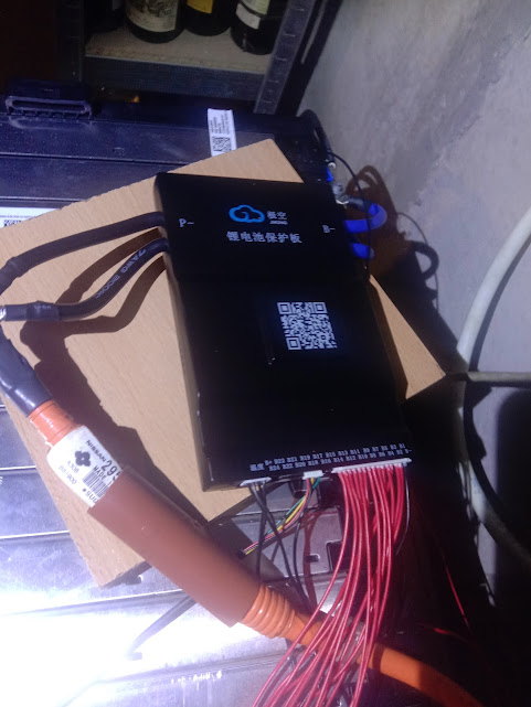

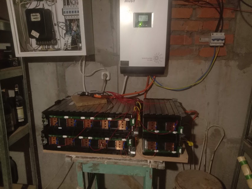

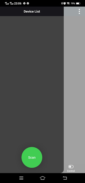

поставив нову батарею, 28 комірок з Шевроле Болт. Все зробив, поставив смарт БМС але вона чомусь не запускається, додаток не бачить її як блютуз девайс.

Там кнопка в комплекте,включали?? Если да, попробуйте найти бмс не приложением а телефоном,и сделайте сопряжение.

doc1972 писав(ла):
На смартфоне должна бить включена геолокация.

все перепробував, яках фігня виходить, бмска то вмикає то вимикає систему

запрацювало!!! треба було бмсні провода що лишились скрутити разом і на плюс почепити.

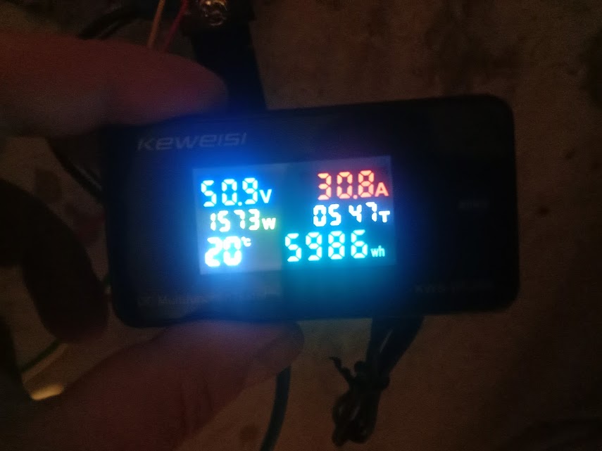

Планую також поставити лічильник постійного струму на 100 амперів, https://www.aliexpress.com/item/1005005 ... 1802ifVjTB

лічильник працює, сьогодні з ранку 6 кВт\г накачало
