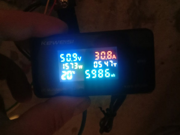

лічильник працює, сьогодні з ранку 6 кВт\г накачало
IMG_20240602_113006.jpg [ 54.06 КБ | Переглядів: 18071 ]
 Заголовок повідомлення: Re: Моя сонячна станція.
#136743Повідомлення 02 черв 2024, 11:09
вже згоріло)))
