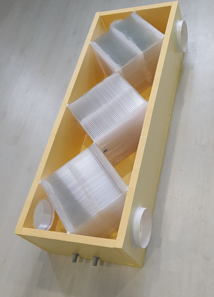

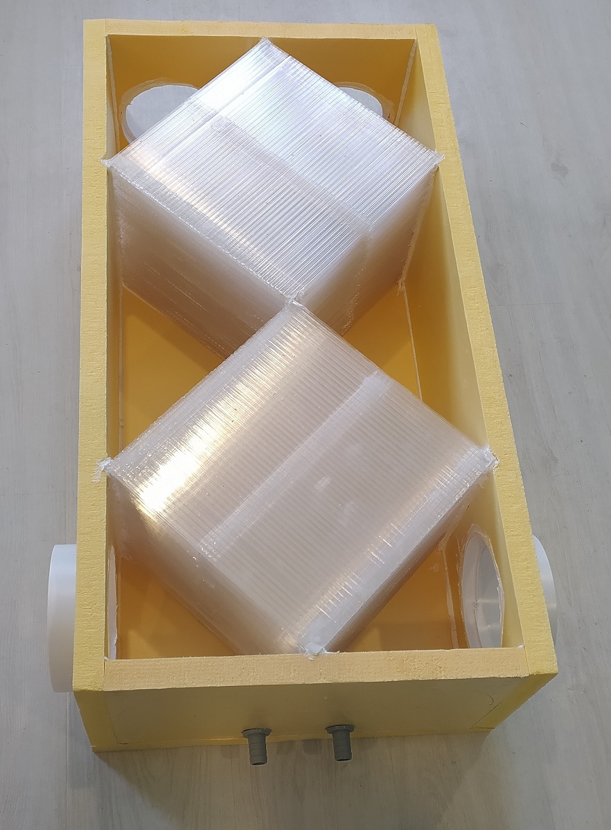

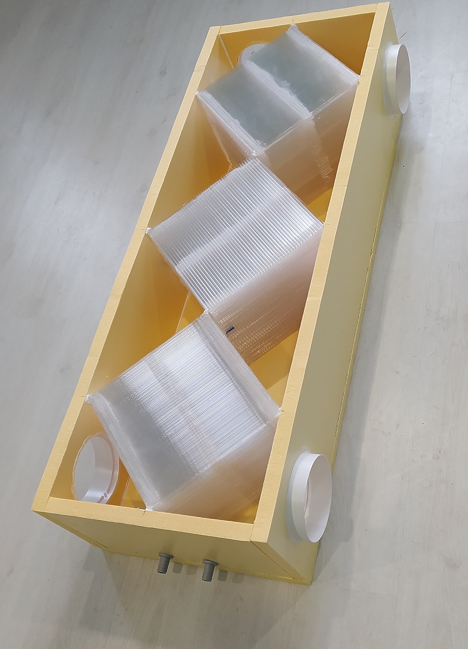

Гога, я как и обещал, добавлю в вашу тему своих идей, близких по духу.
Все порываются сделать энергонезависимый дом и заботятся об автономной генерации и аккумуляторах.
Я думаю, что нужно начинать с мер по энергосбережению, а уж потом браться за автономную энергетику.
В холодную погоду люди всегда надевают теплую одежду и никто не надевает летнюю одежду со спиралями подогрева изнутри!
На мой взгляд с домом такая же идеология должна быть.
Одной из мер по энергосбережению является рекуперация приточного и уходящего воздуха. Герметичным дом не может быть, т.к. все мы выдыхаем углекислый газ и он накапливается в доме, вызывая плохое самочувсвие, бессонницу и головные боли. С этим большинство не парится и открывают периодически форточку, свежий воздух поступает в помещение, а насыщенный углекислым газом уходит в вентиляционный стояк. Но с воздухом уходит и тепло тоже! Холодный приточный воздух вызывает сквозняки и повышает вероятность простудится. Вот люди и балансируют между двух зол, с одной стороны сквозняк, с другой мигрени от спертого воздуха. А заодно тратят лишнюю энергию на отопление помещения.
Решение давно придумано - передача тепла от вытяжного воздуха к приточному с помощью рекуператора. Но заводские рекуператоры достаточно дорогие, поэтому я решил сделать его народным способом.
У меня единая приточная линия воздуховодов разведена по комнатам, а вытяжных линий две. Мне понадобятся два рекуператора, для размещения на чердаке. Получилось как показано ниже на фотографиях.
рекуператор большой.jpg [ 271.31 КБ | Переглядів: 16133 ]
рекуператор малый.jpg [ 282.66 КБ | Переглядів: 16133 ]

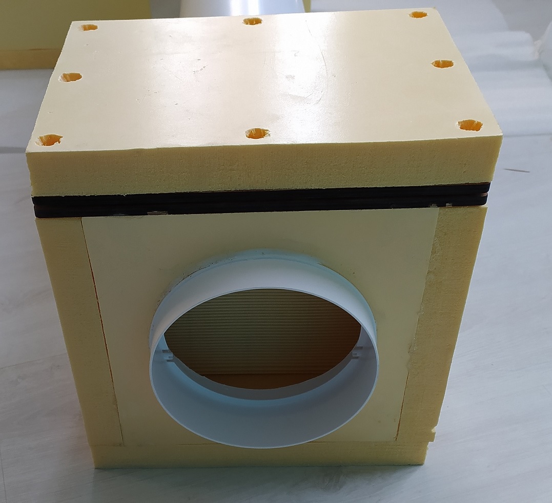

Корпус из XPS пенопласта толщиной 30 мм, теплообменные ячейки из поликарбоната толщиной 4мм, их размер 300х300х250. Воздуховоды диаметром 160мм. Предусмотрен слив конденсата в дренаж.
Планирую прогонять воздух приточным вентилятором на первой скорости, чтобы рекуператоры не собирали грязь, на входе в них со стороны удаляемого воздуха сделал фильтры из бумажных гофрофильтров от двигателя Лады Гранты.
фильтр.jpg [ 198.52 КБ | Переглядів: 16133 ]

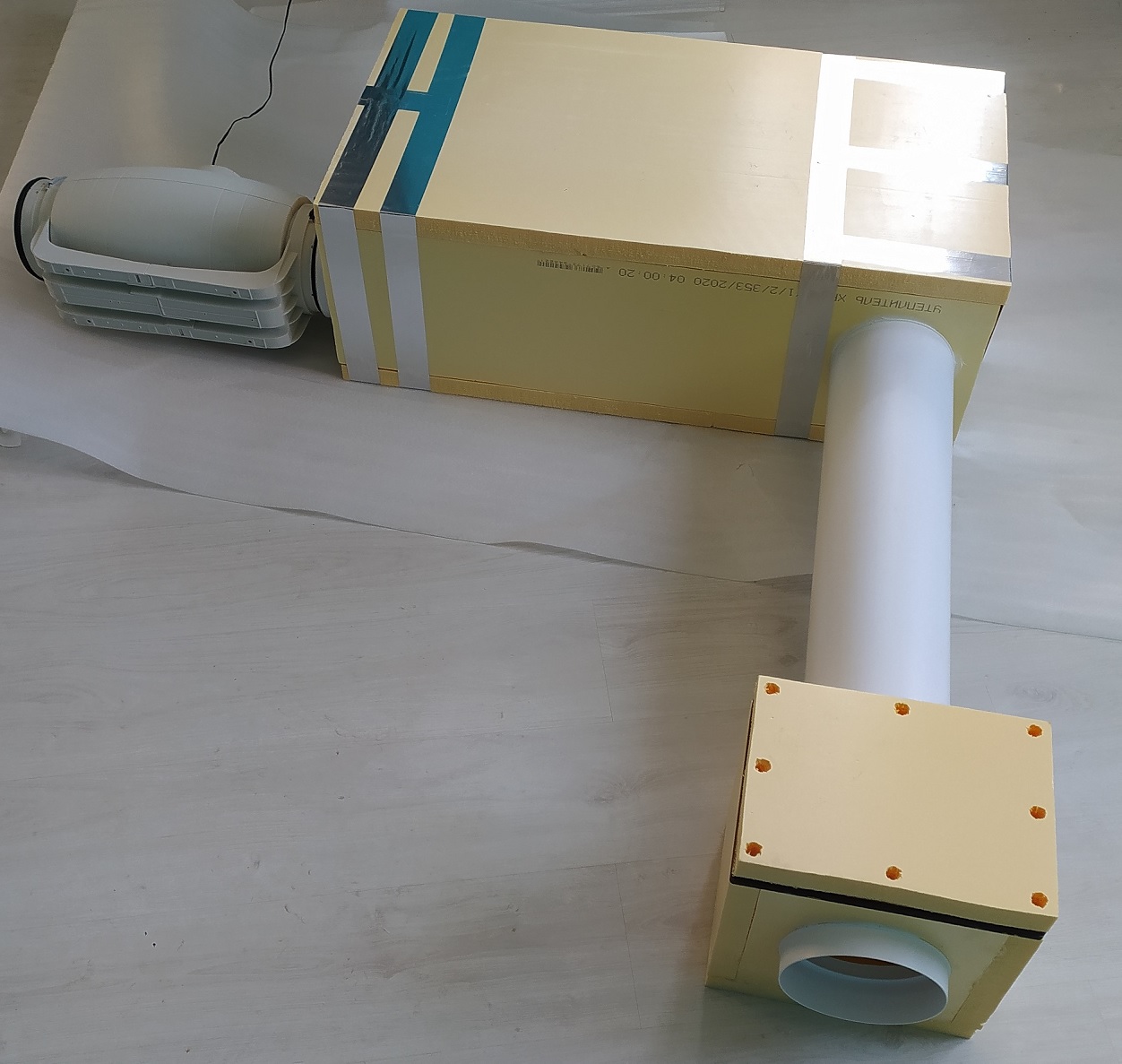

Попробовал, вентилятор всю систему продувает.
тестовая установка.jpg [ 256.5 КБ | Переглядів: 16133 ]
Со стороны уличного воздуха перед вентилятором хочу поставить фильтр от двигателя КАМАЗа.

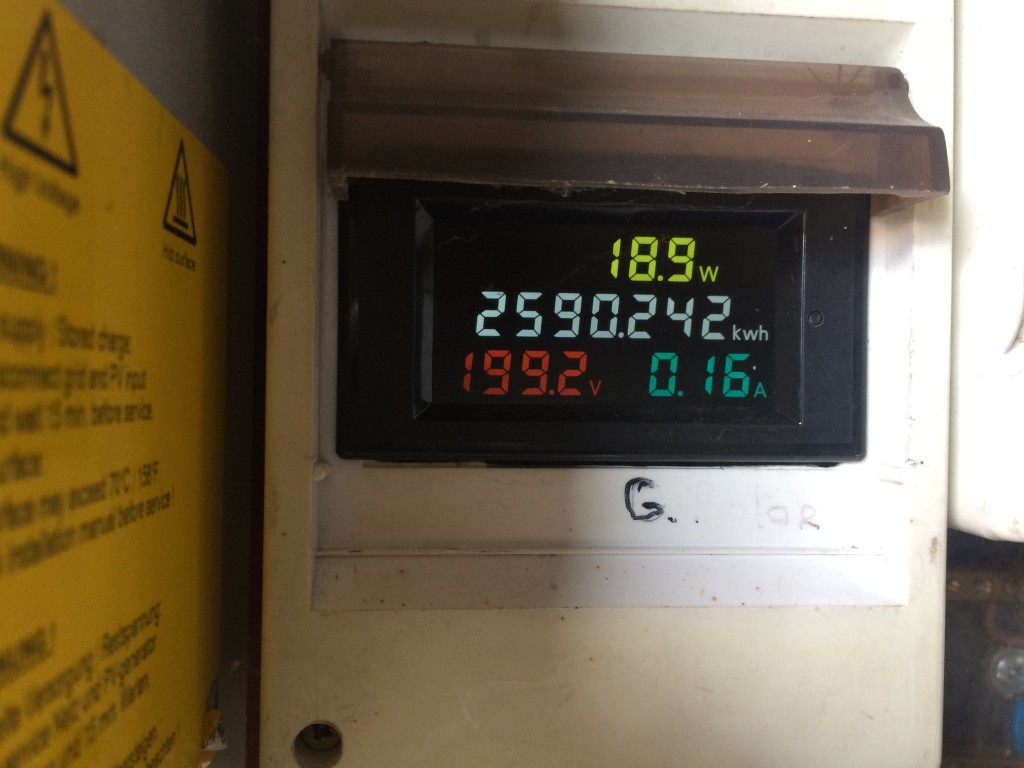

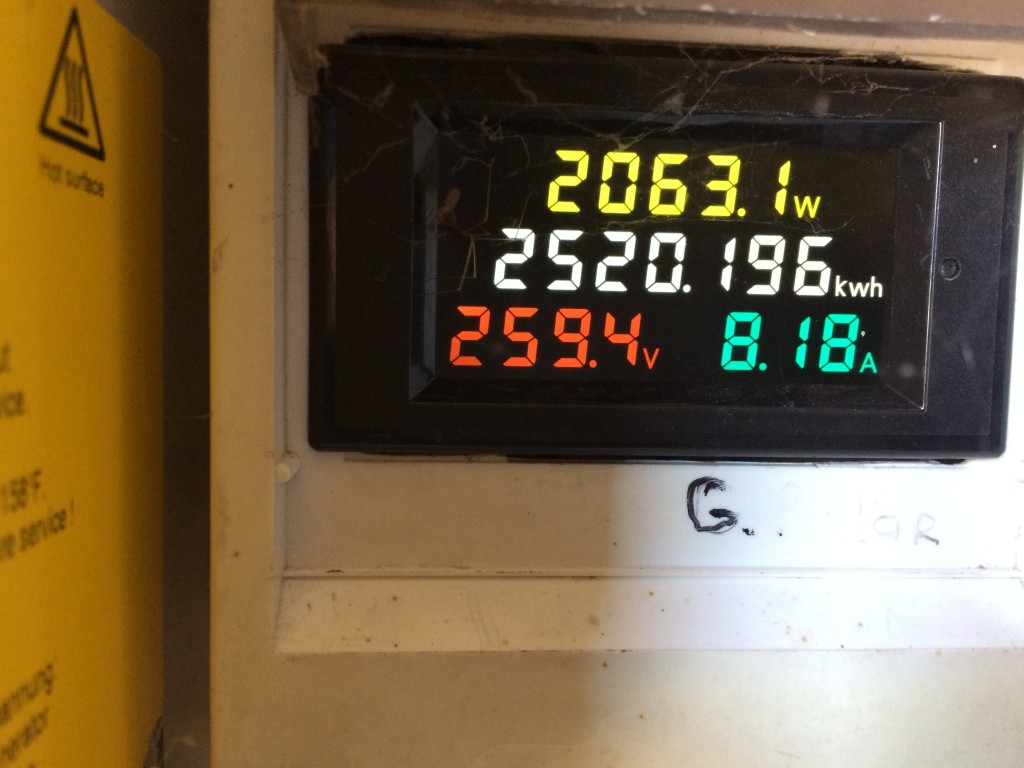

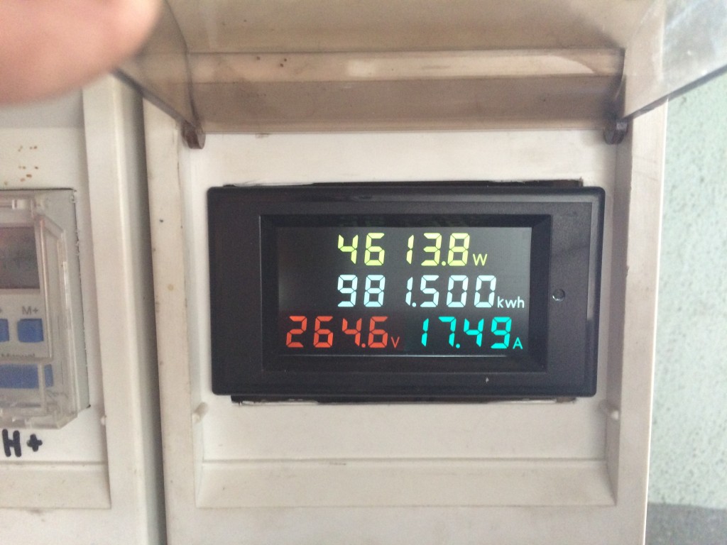

Ну бл@дь :wallbash: - как в течении дня может быть такой разброс напряжения :maul:
А иногда бывает и поболее :doh:

Легко. А когда солнечников будет еще больше то может и колбасить еще хлеще.
По рекуператору -- говно. Кпд очень низкое. Доказано предками и недавно снова.
Лучше правильную вентиляцию спроектировать с датчиками Со2
В любом случае это тема не данной ветки и ее необходимо было создать отдельно.
