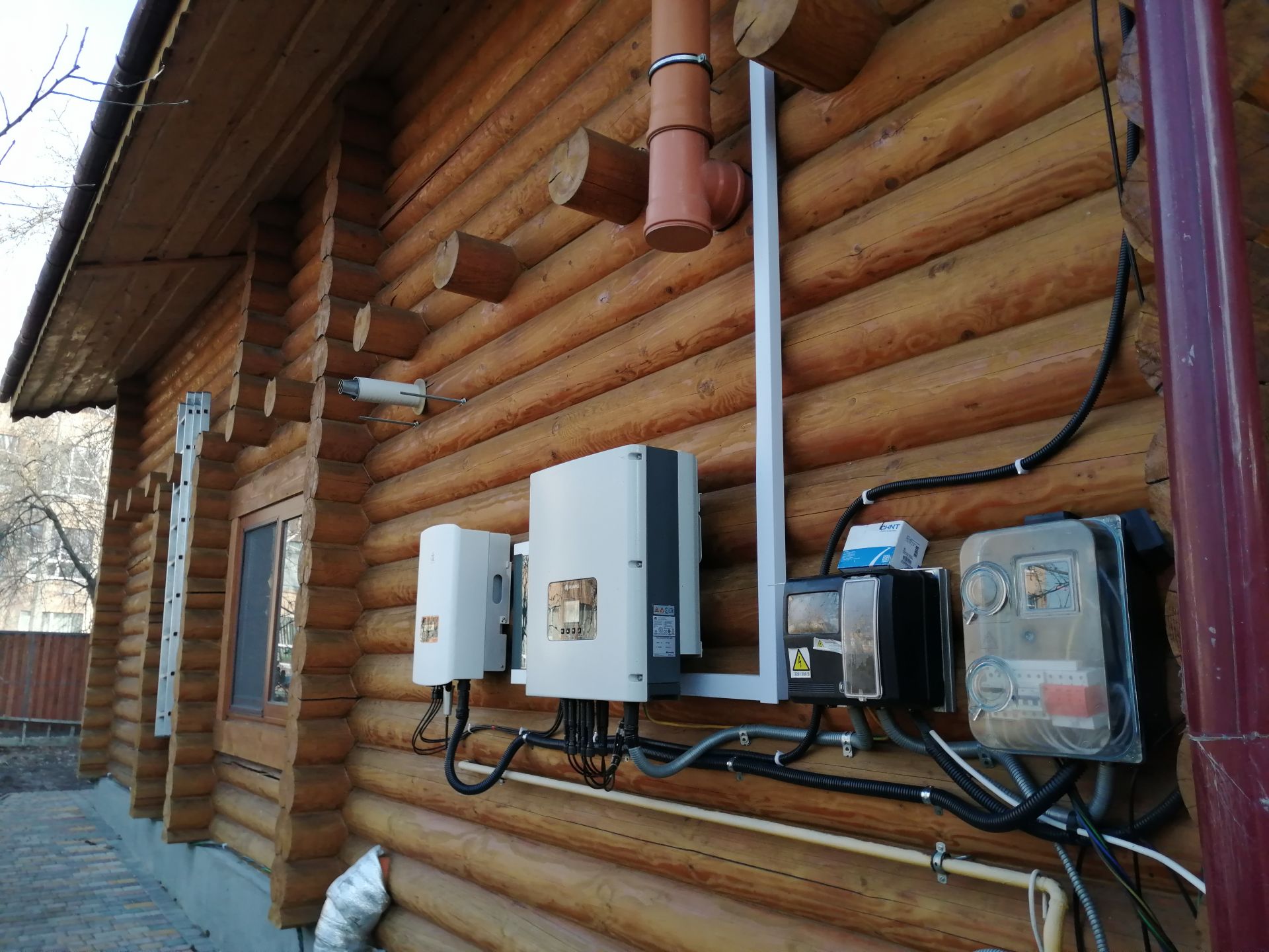

Сес 13квт на моно ja solar 325wat

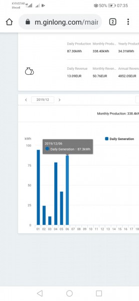

Фото що на початку теми викладене, 13квт. Власник вже в минулому році встановив 24 кіловати і Huawei 20kwt.Сьогоднішя генерація наших 13квт і минулорічних 24 (великих спеціалістів) практично однакова. Вартість відрізняється в два рази. Ви б хотіли переплатити в два рази?

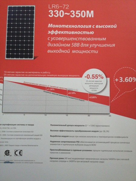

Всі дані виробника видалені щоб не було зауважень що це реклама.

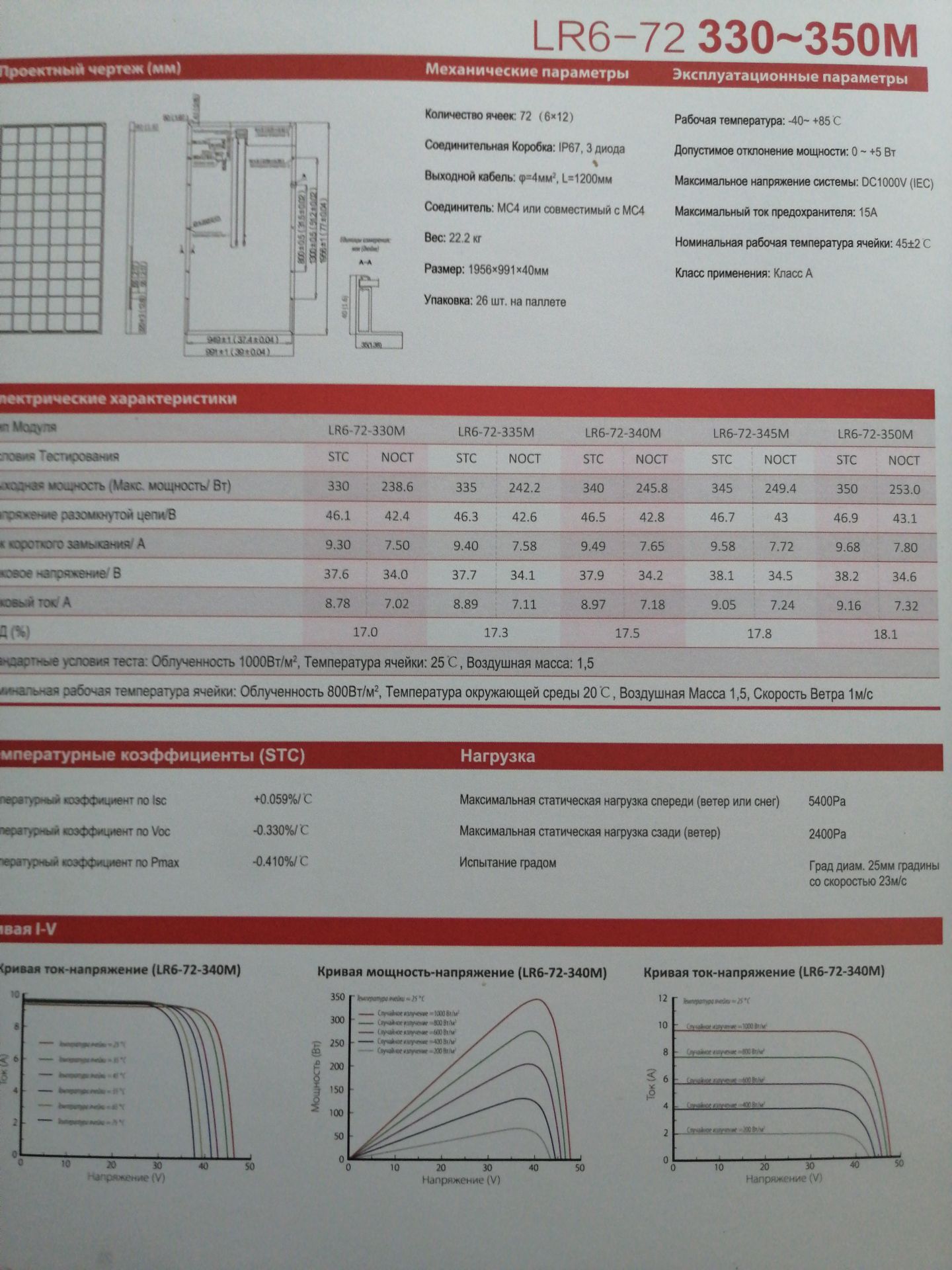

Головні показники ток напруга, ккд модулів, річна деградація, товщина та жорсткість рами, супротив PID ефекту, падіння потужності при нагріванні, та інші менш значні параметри.

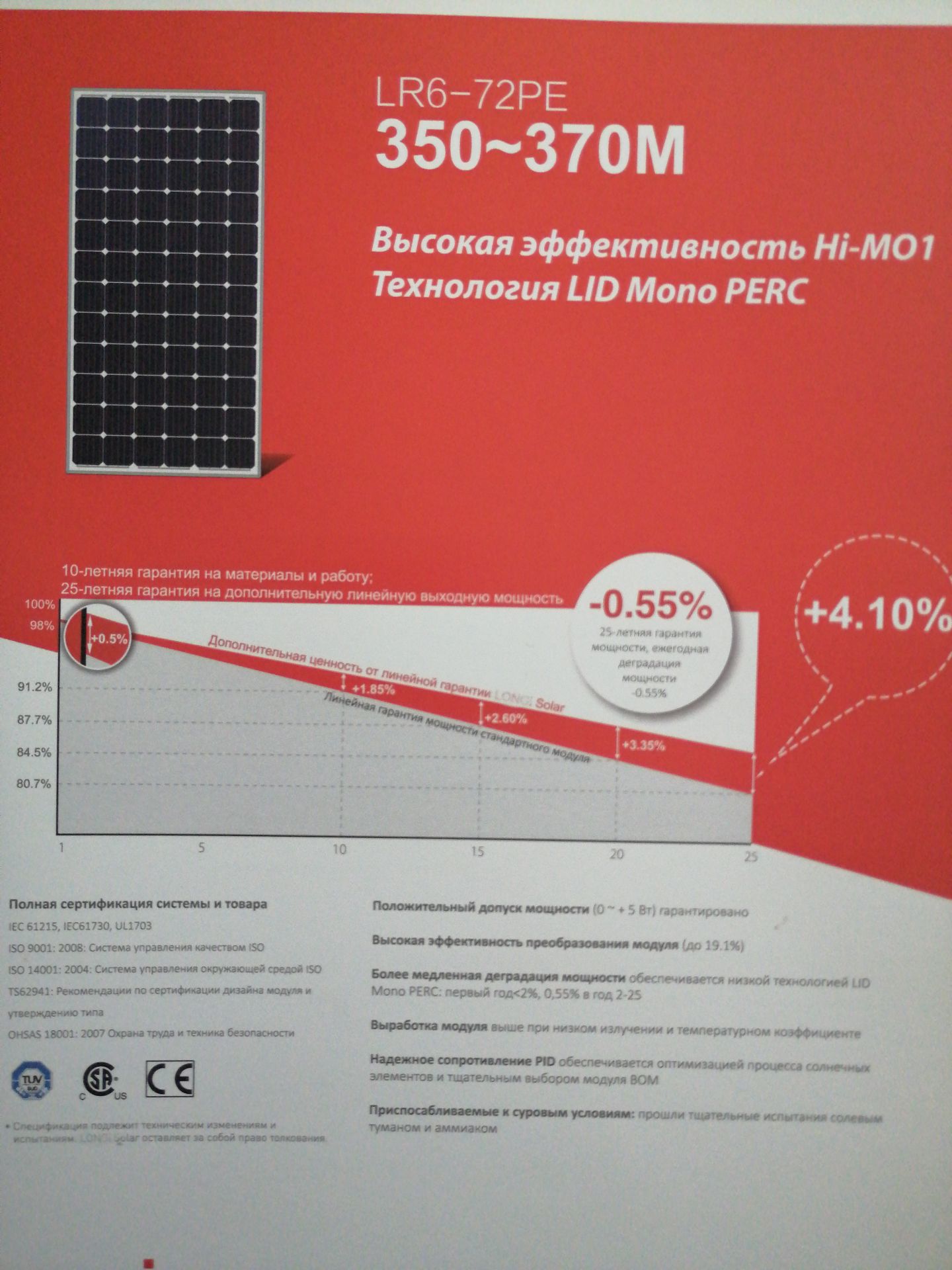

В світі є декілька напрямкків підвищення потужності панелей, Perc технологія (відведення тепла від селів). Half-ceel технологія (поділ селів на половинки, відповідно по ним проходить менший ток і це зменшує нагрівання елементів. Hi-MO 2 технологія (це незначне збільшення площі села і відповідно панелі, що збільшує величину згенерованого току). Відповідно виробники об'єднують всі ці технології в одній панелі і досягають потужності 520 ват, ці панелі вже представлені на Кантонській виставці цієї осені. Літом вони будуть вже на нашому ринку.

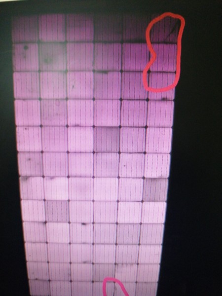

А тепер про дуже цікаве, чому купуючи супер дорогі панелі TIER 1 топових світових виробників ми не отримуємо те що очікуємо. Ось фото флюрисцентної перевірки одного в виробників TIER 1, як видно на новенькій з упаковки панелі є тріщини які знижують значно генерерацію всієї панелі і відповідно всієї цепочки панелей що підключені до межевого інвертора.
