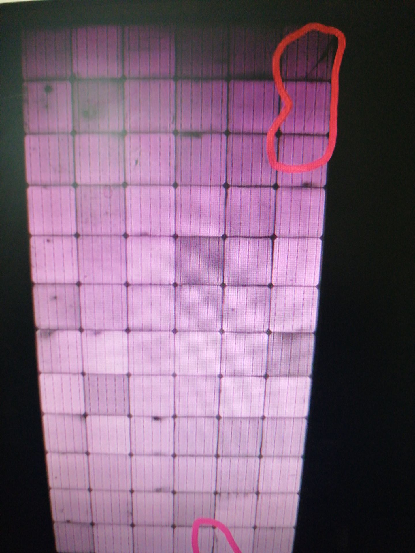

А тепер про дуже цікаве, чому купуючи супер дорогі панелі TIER 1 топових світових виробників ми не отримуємо те що очікуємо. Ось фото флюрисцентної перевірки одного в виробників TIER 1, як видно на новенькій з упаковки панелі є тріщини які знижують значно генерерацію всієї панелі і відповідно всієї цепочки панелей що підключені до межевого інвертора.

Пам'ятаєте вище я писав про товщину рами і жорсткість, ось де вилазть економія і вага панелі, до таких тріщин призводять удари при транпотруванні та монтажних роботах. Абсолютно всі виробники мають такі фото при випуску партій панелей до продажу.
