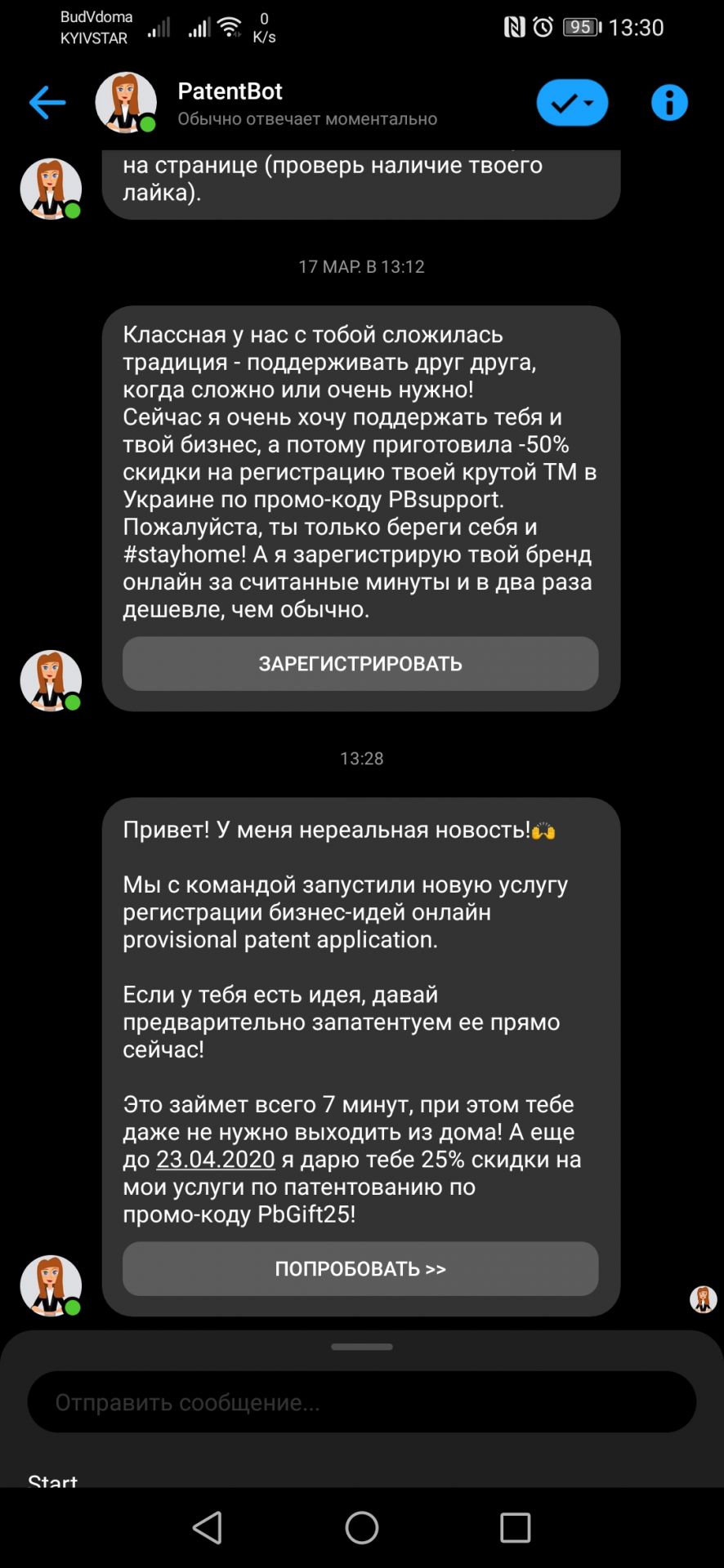

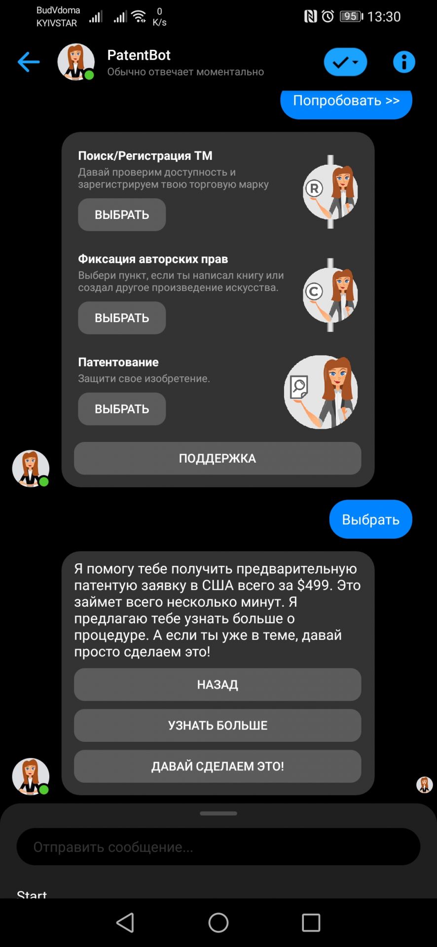

Якось , так. Патент бот , юзайте. Незабудьте иметь на карте 500у.е доя начала. Ну и потом по 500-2000у.е в месяц на адвоката который будет защищать патент )

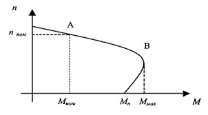

Смотрим механическую характеристику асинхронного мотора.
У него пусковой момент с нуля оборотов превышает номинальный почти в три раза. Вот и посудите сами будет ли он "тянуть" с разной скоростью. То есть старт резвый.
На графике:
- вертикальная линия - обороты.
- горизонтальная линия слева направо по порядку - номинальный момент, пусковой момент (со старта, при нуле оборотов), и максимальный перегрузочный момент (в работающем моторе).
