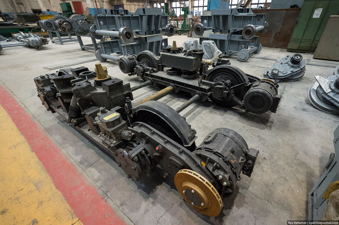

у современных трамваев по мотору на каждом колесе, значит 8 моторов, значит даже не 180 а 22 ампера всего на каждом моторе ?
25.jpg [ 283.82 КБ | Переглядів: 14186 ]
