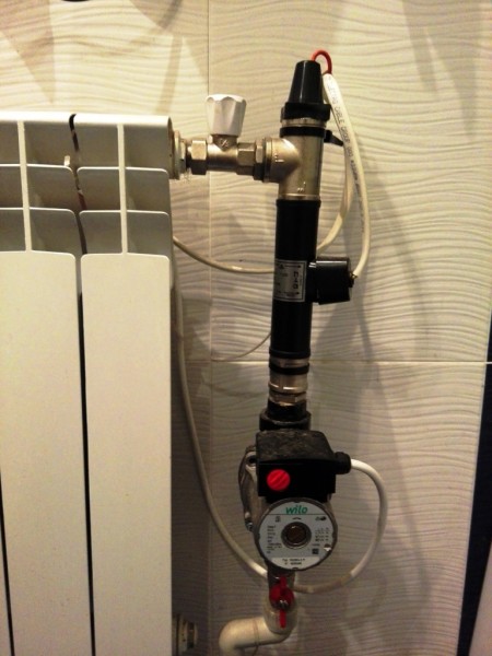

Добрый вечер! В прошлом году, когда были качели с газом установил электро котел скомбинировав с газовым. Преимущество его в размере он как тюбик от силикона и его можно установить в квартире предварительно закольцевав систему или на даче . Мощностью 4квт. а автоматикой включения и отключения по температуре. Прошлую зиму отработал без проблем.

#13480Повідомлення 07 жовт 2015, 21:52
возникает справедливый вопрос:а чем он лучше тэнового,неужели только размером?
#13481Повідомлення 08 жовт 2015, 06:26
Дякував (ла) 1 Подякували 34
Выше КПД.
