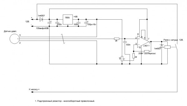

Готово.
Насос.JPG [ 58.49 КБ | Переглядів: 5478 ]

Ну а к схеме у меня всего два вопроса/претензии:
1). ПОС дивным образом стала ООС. :bravo: морякам!
2). Учитывая внутреннюю схемотехнику LM211, прикинь, какое напряжение приложится к реле. ;)

Какое дело?
Покурить - это значит отдохнуть.
Открываем книжку и смотрим.
У LM211 (этой линейки) выходной транзистор можно включить как с открытым коллектором так и с открытым эмиттером (коллектор и эмиттер ни с чем не связаны).
Здесь используется с открытым эмиттером.
В компараторах (на это они и компараторы а не усилители) выходное напряжение может принимать лишь два значения - либо "+" питания, либо "-" питания.
Остальное кумекай сам.

igo61 писав(ла):
.....1). ПОС дивным образом стала ООС....
К сожалению к танго в этом плане придолбаться не выйдет.
Использование выходного транзистора усилителя как эмиттерного повторителя инвертирует выход по сравнению с классическим включением (даташитным где выход с коллектора), а значит входа + и - меняются местами. Получается что обратная связь для гистерезиса правильная = ПОС, несмотря на то что идет на минусовой вход операционника.

igo61 писав(ла):
Вопрос/претензия снимается - был не прав.

Дело в том что у первой схемы в теме, и в той что я намалевал - есть "косячек".
Гистерезис заводится с +12 вольт и от стабильности этого напряжения зависит порог отработки уровня. Если по входу будет например +24 вольта то порог сдвинется. Это не есть хорошо.
Я хотел проверить напряжение выходного ключа при запитке самой микрушки от +5 вольт но потом перебросил ее питание на +12 вольт - т. к. не уверен был что на релюхе будет около 10-12 вольт - тому кто паяет наверно неинтересны эксперименты.
Насколько стабилизировано +12 вольт неизвестно, но если оно "плавает" то чтобы "жестко" привязать гистерезис к стабилизации - надо по выходу микрушки поставить сопротивление с стабилитроном параллельно реле и с него снимать гистерезис на опорное напряжение.
Можно попробовать опорное запитать от выхода +5 вольт, а гистерезис завести на выход датчика, но не хочется трогать цепь с датчиком.
