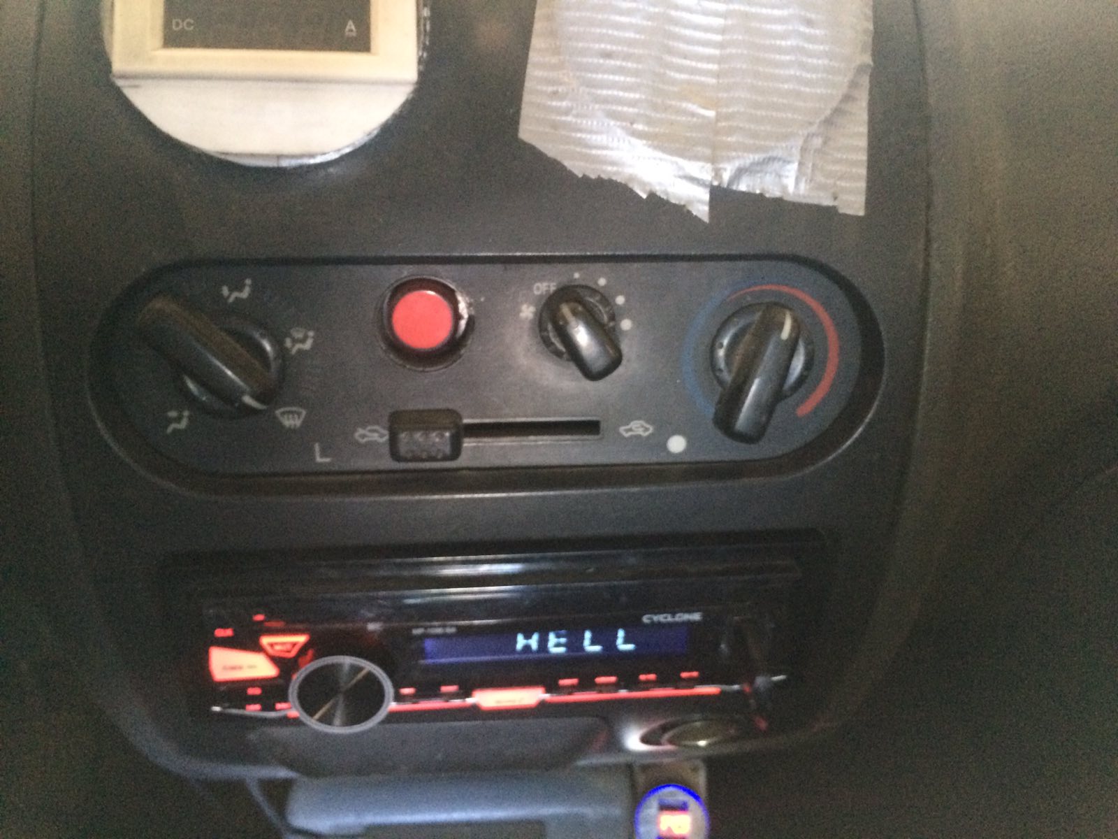

Для предзаряда конденсаторов на ЗУ. ...
Я і на Пижо 3роки виіздив, та вже пятий рік на ФАВі і у мене предзаряд працюе на ламочках (ні ОДНОІ проблеми з цим не було {!_!} )Лампочки ставив галогенки на G4, (розмір пів мізинця), у свому випадку ставив дві у паралель(при ваші напрузі можливо послідовно) - на контроль предзаряда стоіть світлодіод виведений для обзору на панель - в момент ключення світить ярко,потім тускніе та тухне...при помилковому натиску на газ без включення контролера - светік попросту світе і нічого не горить(маю на увазі R предзаряда)Релюшки можно ставити майже любі :ja:
изображение_viber_2022-05-10_10-29-54-794.jpg [ 227.08 КБ | Переглядів: 6381 ]
изображение_viber_2022-05-10_10-29-55-149.jpg [ 233.5 КБ | Переглядів: 6381 ]
изображение_viber_2022-05-10_10-29-55-403.jpg [ 236.55 КБ | Переглядів: 6381 ]
изображение_viber_2022-05-10_09-49-33-074.jpg [ 238.5 КБ | Переглядів: 6379 ]

Спасибо, приму к сведению. Но у меня 400 В, значит надо две последовательно и ватт по сто наверное
Хотя это крайний вариант, поищу всё таки релюшку…
