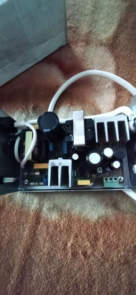

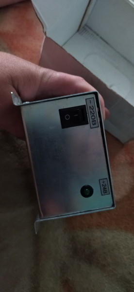

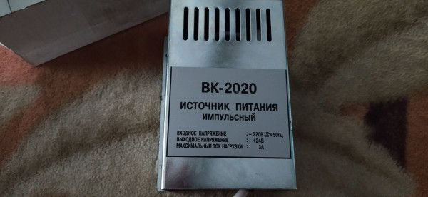

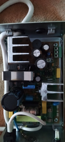

Може хто підкаже, ось есть такий блок живлення, дуже схожий на зарядний пристрій, в ньому накрутив до 27.2в, але я так розумію немае відсічки, а для АМG аккумулятора це неприпустимо, може хто в схемі розбираеться то щось допаять?

Там скорее всего токоограничения тоже нету, из за этого тоже как зарядка не пойдет, разве что последовательно лампочку втулить :), эт не шутка если чё.

Так це ж просто вмикалка-вимикалка.
Для свинцю вам потрібно заоядку з класичними фазами cc/cv саме для свинцю. Зарядки для літію підходять не дуже, буде або недозаряд, або кипіння.
Свинець заряджається в два етапи. Спершу йде фаза стабілізації струму і триває вона до певної напруги, зазвичай це 28.8-29.2В. Після цього зарядка перемикається в режим стабілізації напруги десь на рівні 26,8В і "добивається" невеликим струмом при цій напрузі. В такому режимі свинець заряджається максимально швидко з мінімальною шкодою. Можна використовувати і зарядку від літію на кінцеву напругу 26.8, але тоді заряд триватиме дещо довше. А якщо після 29в не "скинути" напругу, він кипітиме і швидко деградує.
