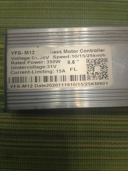

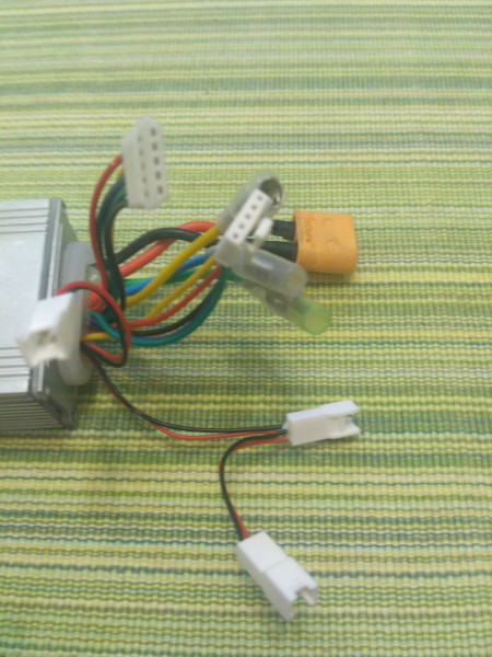

Контролер від єл-вела
изображение_viber_2022-08-26_17-54-59-697.jpg [ 207.1 КБ | Переглядів: 3558 ]
изображение_viber_2022-08-26_17-54-59-237.jpg [ 222.05 КБ | Переглядів: 3558 ]
 Заголовок повідомлення: Re: Добоможіть придбати контролер
#128464Повідомлення 30 серп 2022, 22:14
А якщо на такий поміняти 6 фет, 18А, 24-48В (мін 21В) - 695грн (модернізований)** viewtopic.php?f=118&t=5215&p=128461&sid=3432e28b5e9274680c3e7be758c77f65#p128461
#128468Повідомлення 31 серп 2022, 08:53
Звідки: Poltava
Leon29 писав(ла):
То контролер від самоката здається, а ви радите звичайний. Він його не підключить 100%.
#128469Повідомлення 31 серп 2022, 09:01
Leon29 писав(ла):
А якщо на такий поміняти ...
Мабудь треба саме такий по роземам, там дісплей...
#128473Повідомлення 31 серп 2022, 13:32
Там треба не тільки щоб роз'єми були ті самі, а щоб по протоколам дісплея і цифрової ручки газа співпадало. А їх з різними протоколами розплодилося дуже багато. Тобто потрібен точнісінько такий самий.
В мене наприклад валяються схожі контроллери під цифрову ручку газу, але ручок газу нема, і протокол невідомий, по ітогу лежать як непотріб.
Так шо моя порада, або ремонтувати, або купляти звичайний з аналоговою ручкою газу (це дешевше), або купляти схожий комплектом з цифровою ручкою газу (як варіант з дисплеєм, але ціна буде в рази вищще звичайного)
#128474Повідомлення 31 серп 2022, 13:54
Дякував (ла) 10 Подякували 63
можно найти похожий на когда подключиш всплывёт ОШИБКА И ДЕНЬГИ КОТУ ПОД ХВОСТ
