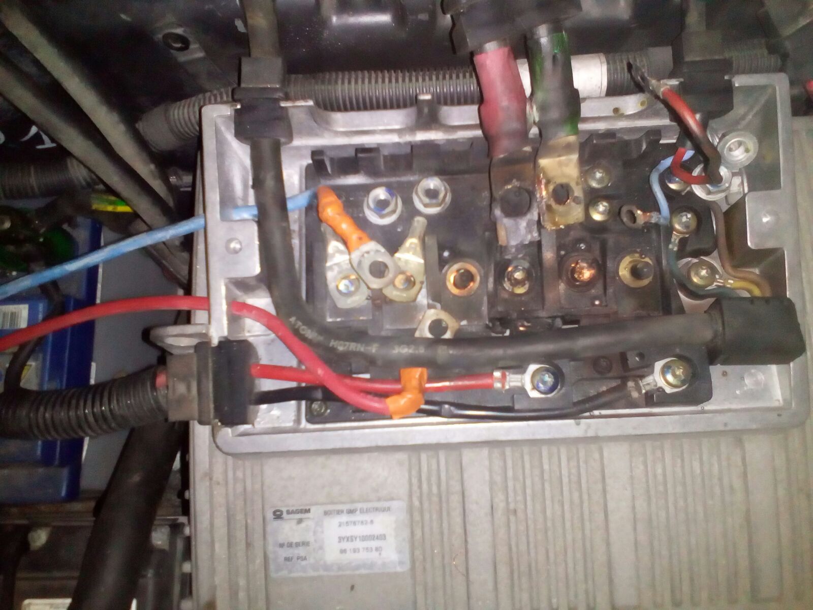

Ищу Сагембокс на пежо 106-й. Или закажу ремонт после короткого замыканья + и - клемы тяговой батарей на вход сагембокса при отключеной машины. Хозяин авто накосячил и сплавил эти контакты. Фото ниже:

Как мне кажется, владелец авто просто перепутал клеммы и один провод кинул на на - батареи а второй на - мотора, а они соединенны в контроллер друг с другом. Возможно саджем цел, нужно восстановить шпильки и медную шину внутри контроллера. Я думаю тут больше нужно искать токаря.

Дмитрий_Липко писав(ла):
если цел,то токарь не обязателен,достаточно взять стандартный резьбовой стержень 8 мм и прикрутить к шине внутри саджема двумя гайками.
 Заголовок повідомлення: Re: Куплю Сагембокс или закажу ремонт
#54588Повідомлення 20 бер 2018, 19:04
В принципе да, но только медный или латунный.

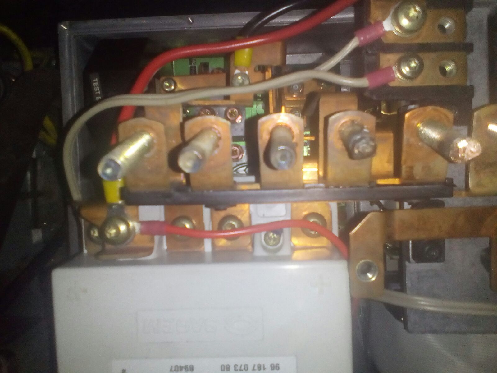

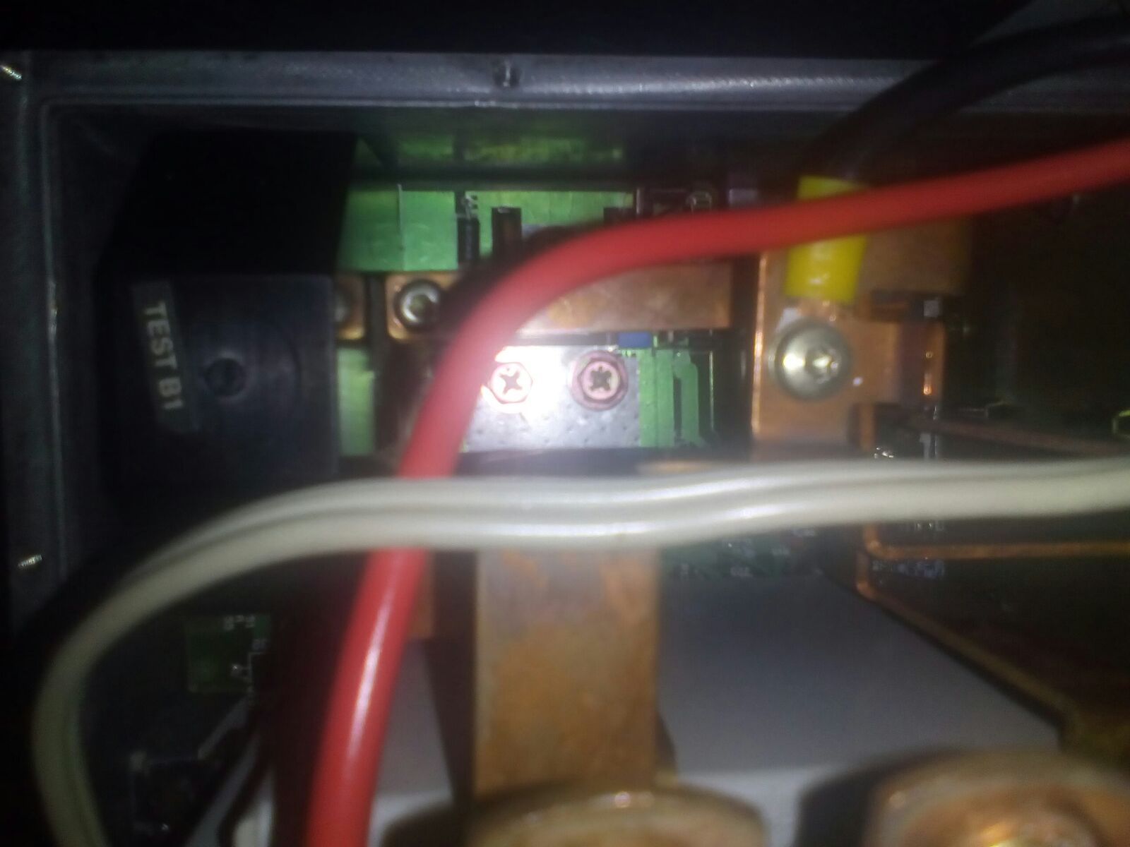

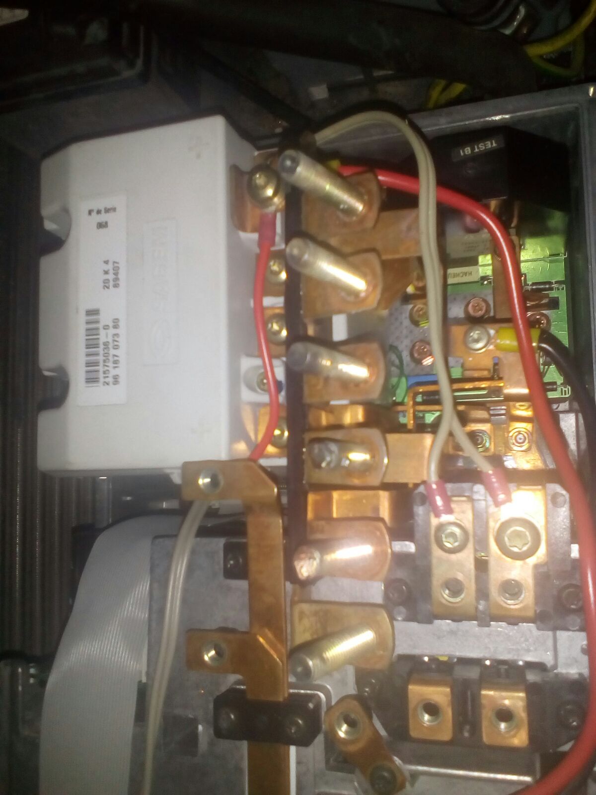

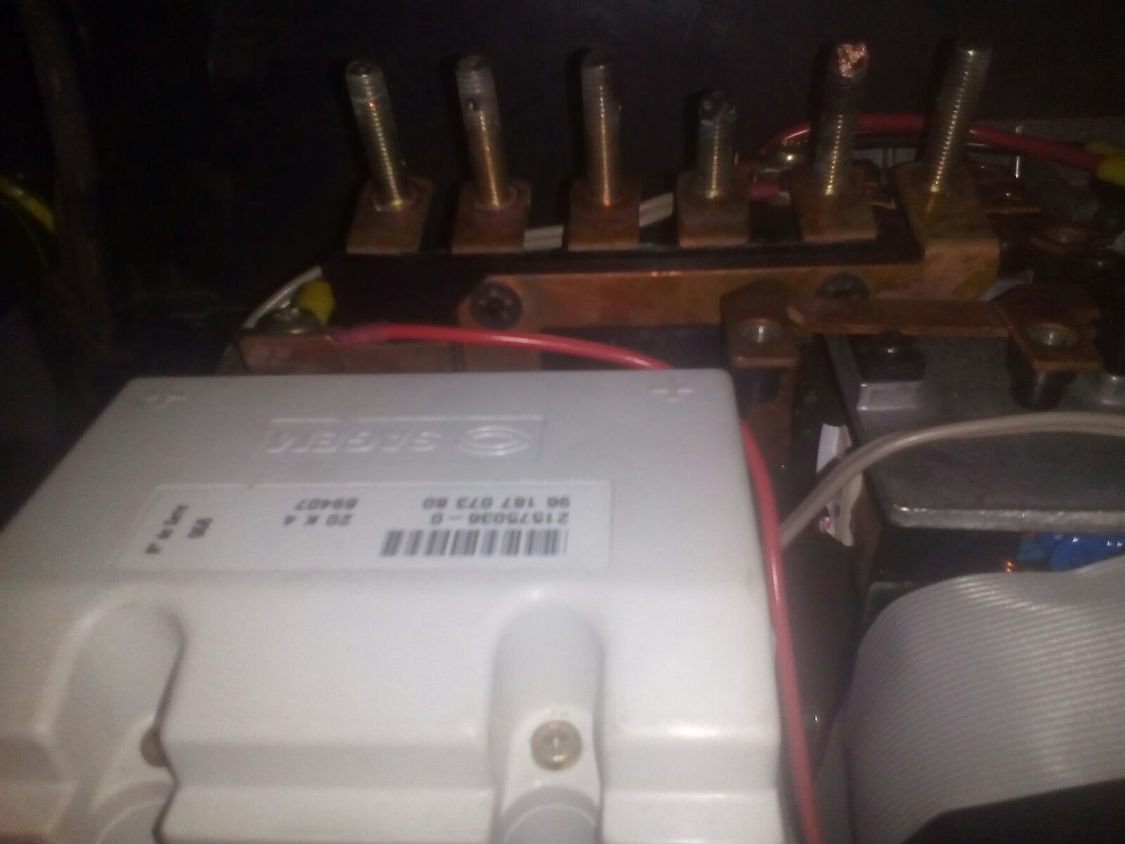

Фотки вскрытия прикрепил, работоспособность не проверили, напишу как только узнаю.
