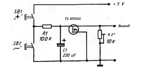

Если есть руки и не хочется тратить бабло, то можно самому сделать "вечный" бесконтактный потенциометр на основе канала полевого транзистора и тех же оптронов.

Киньте схему, как это сделать, у меня есть полевой транзистор и куча оптронов.

Для затравки:
http://diodnik.com/elektronnyj-peremennyj-rezistor/
Это первое что под руку подвернулось. Но надо поизвращаться чтобы в брошенном положении был "сброс" (велосипед сам не ехал).
shema-zamenu-peremennogo-resistora-knopkami.jpg [ 23.25 КБ | Переглядів: 5499 ]

Интересное решение, но с датчиком Холла как-то проще и надежнее...
