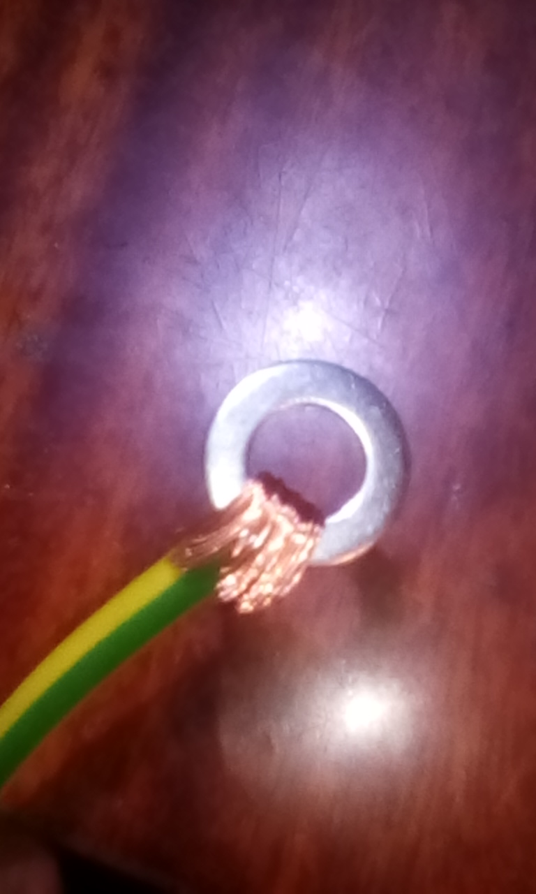

есть шайбы на 14, можно не выпендриваться и вот так сделать, но это только на один раз, часто откручивать не получится

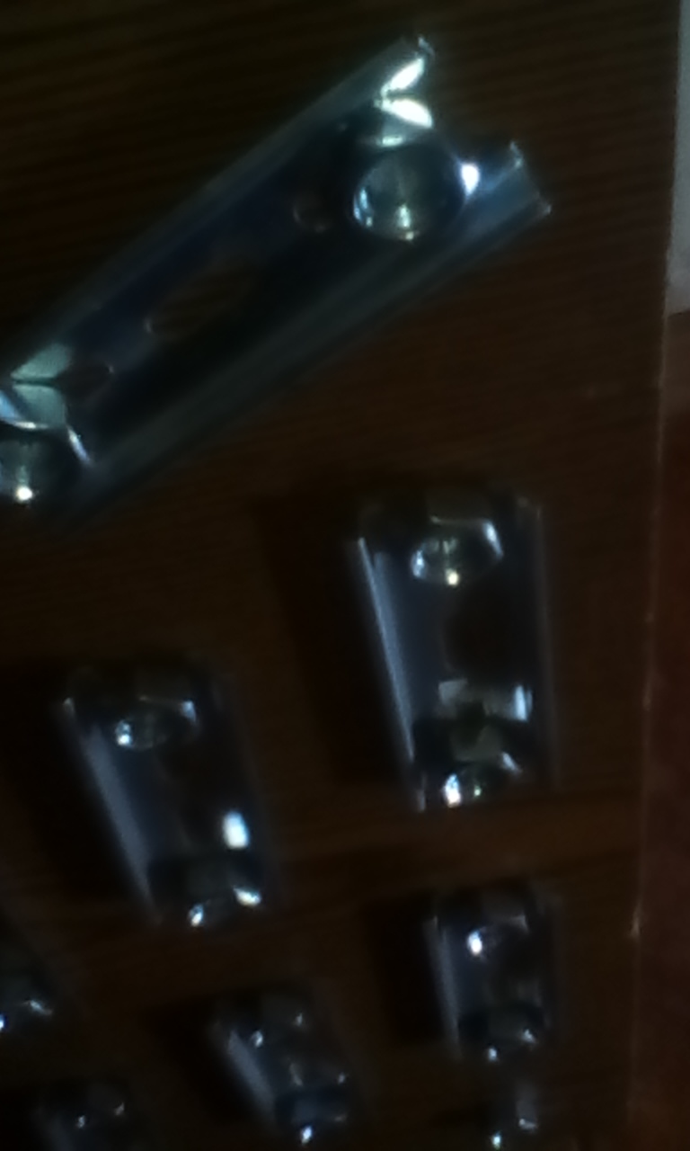

а динрейки я прорезал каждую болгаркой как попало, подключил зарядку на 30 ампер, всё работает, вроде нигде не искрит и не нагревается, но если в машину поставить, от тряски всё повылетает
доски толстые, гайки до конца не накрутились, всё это не надёжно

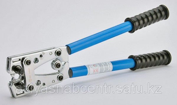

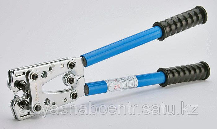

перемычек хватает,сколько надо?длинна по 600,400 мм
пресс ручной механический для опрессовки наконечников и гильз от 6 до 50 мм2 по DIN-вской классификации делает монолитное соединение с проводником(не всегда подходит для китаефольги из неизвестного сплава,лопаются)кстати хотели когда то привести DIN-вские наконечники из Китая,сами китайцы отговорили,нема у них качества.
Пресс не продается.
