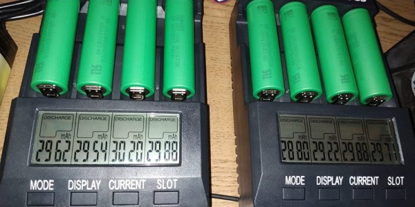

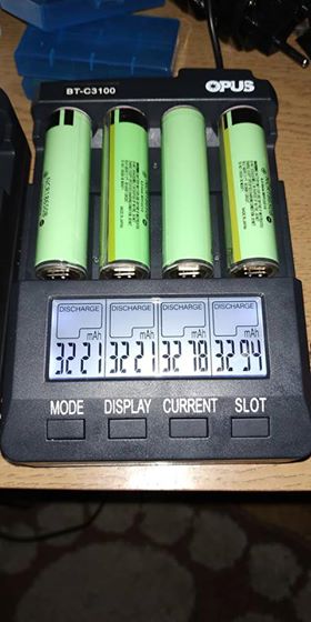

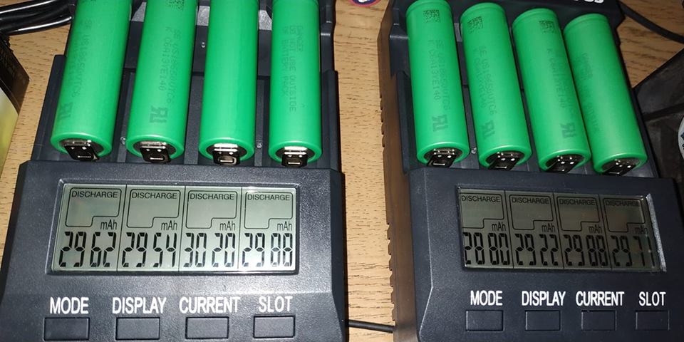

замовив панасоніки 18650B 3400маг з захистом і без, також sony vtc6 3120маг
тести показали эмність 3100-3300 на розряд з 4.2 вольт до 2.8 вольт
соны втц6 2900-3000 маг
досить непогані батарейочки. використовую втц. з впевненістю скажу шо 10 ампер довготривало видають.
з 18650б - збираю акум собі, 13s7p 21А/г подивимся шо скажуть вони коли закінчу зборку

1 аккум видає 10А ??? Чи в паралелі ?

Когда аккумы находятся в одной сборке - они греют друг друга. Рассчитывать на постоянных 10А не стоит.
Заметили еще одну особенность: аккумуляторы больших емкостей 3400 и т.п веселее теряют емкость с количеством циклов чем проверенные 2600-2700

Не правда, если аккумуляторы оригинальные и придерживаться тех. характеристик при разряде, то они деградируют одинаково с акб емкостью 2600! А если сравнить Панасоник с Самсунг и ЛЖ, так выигрывает первый значительно и бесспорно!

Где Вы сейчас найдете оригинальные аккумуляторы. В основной массе это качественная подделка, изготавливаемая на десятках китайских заводов.
Китайцы имеют высококачественное оборудование и материалы. Их подготовили у этому сами же японцы и корейцы.
