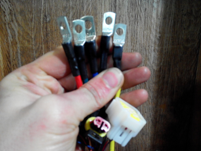

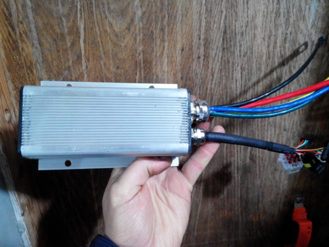

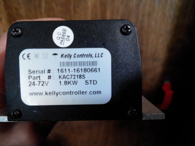

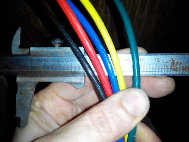

Вот вам фото качественного контроллера на 1.8квт.Обраите внимание на фазные и батарейные провода. 8O
1481732781737.jpg [ 155.93 КБ | Переглядів: 3693 ]
1481732940681.jpg [ 133.56 КБ | Переглядів: 3693 ]
1481733034079.jpg [ 166.06 КБ | Переглядів: 3693 ]
1481733132466.jpg [ 148.56 КБ | Переглядів: 3691 ]

Это в ознакомительных целях(он для асинхронника ) :)
