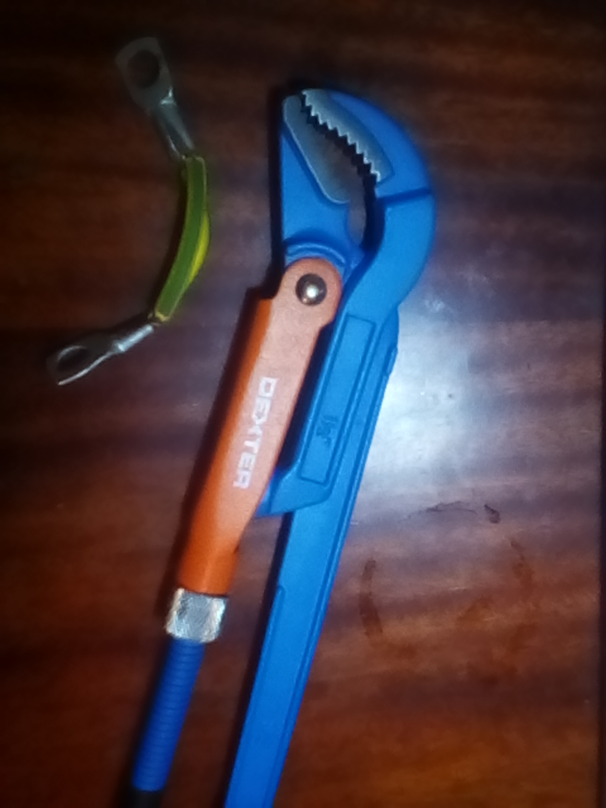

я их вот этим обжимаю и ещё молоточком сверху, кто нибудь так делал ?
в конце подфиксировал,и потом молоточком расклепал,я ж говорил :)

sokol писав(ла):
Из практики силовых цепей практически все наконечники обжаты молотком выгорали на предельных токах. Причем процесс происходит лавинообразно. Наконечник начинает греться, метал окисляется, сопротивление увеличивается, он еще больше греется, синеет, чернеет, светится и плавится или фаершоу. Если правильно подготовлен наконечник, провод и хорошо обжато специнструментом (механические или гидравлические клещи) то работает хорошо даже на предельных токах. Когда то видел "дедушка" использовал молоток, но он тщательно готовил наконечник и провод. Клепал по наконечнику не молотком, а через наставку (зубило ребром или пробойник не помню), получались волнистые вмятины. И то сказал что при хороших токах может не выдержать.

sokol писав(ла):
Да, все так делают!

Покупать конечно накладно. Можно одолжить, или сходить к электрикам, кабельщикам и там обжать под их руководством. Ведь кабель у вас носимый.
