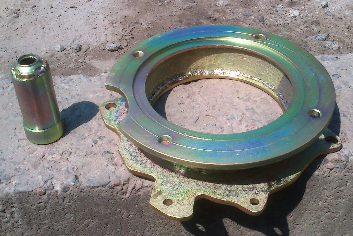

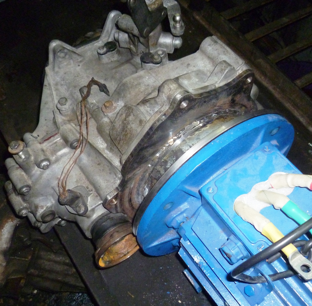

Такой комплект как то давно нам делал человек для стыковки КПП Ауди А2 и 112го АИРа, использовался для измерений координатно-расточной станок, для изготовления он же , плюс токарный и сварка.
DSC_5339.jpg [ 341.2 КБ | Переглядів: 6229 ]
P1050394.JPG [ 638.64 КБ | Переглядів: 6229 ]

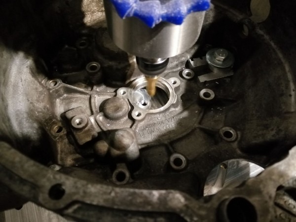

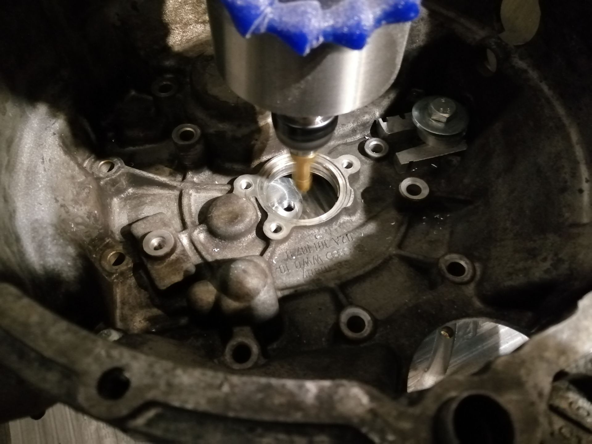

Нус , приступим.
Собственно, для тотальной экономии денег, мы думаем, прикинуть на "дно" плиту 8мм, ее прикрепить к блину ф260-280мм 30мм . Но нефакт, что заготовка найдется именно с минимальным отходом. Из доступных лист 40мм, а от него тоже прилично надо снять.
Еще возникают вопросы по креплениям. С резьбами, только 3 отверстия. Ну еще 3 можно с другой стороны на болты прикрутить.
Завтра начертим, прикинем что к чему.

...должно быть ещё одно отверстие с направляющей втулкой (втулка видимо в блоке двс-а). Её желательно в колокол кпп вернуть...
 Заголовок повідомлення: Re: Закажу переходную плиту
#77995Повідомлення 26 бер 2019, 11:13
Мій електротранспорт: COOLON
Хочу електротранспорт: COOLON
Да, возле, толстого болта справа. Или в ближнем большом , глухое, и без резьбы. Придумаем что-то
CEO COOLON MOTORS
https://coolonmotors.com
#78000Повідомлення 26 бер 2019, 12:25
Судя по требуемной толщине заготовки, длину первичного вала решили оставить такой как есть ?
#78002Повідомлення 26 бер 2019, 12:41
Да, оставить.

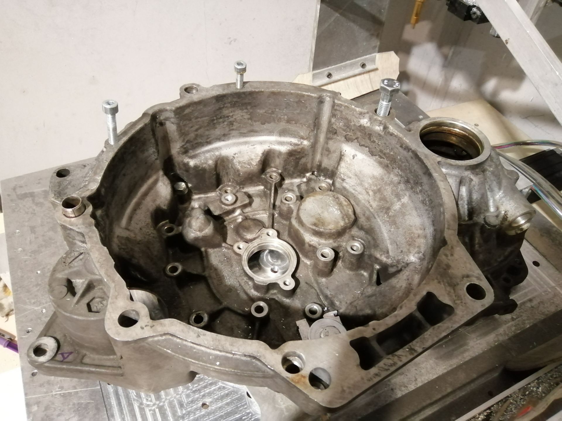

#89747Повідомлення 03 вер 2019, 19:11
Немного с опозданием, Спасибо Виталию SRMotor за железки. :bravo: Корчевание триває.)
