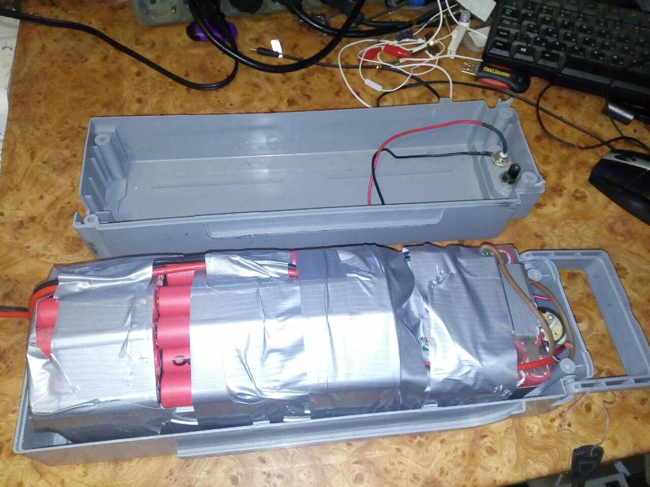

viewtopic.php?f=63&t=687&start=135
192 элемента по 40 грн=7680 грн
стоимость сборки 10%=770 грн
БМС 1900 грн
зарядное 700 грн с переделкой и настройкой
итого 11050 грн
Коментарій до файлу: это как пример сборки
