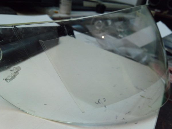

Якось я собі замовив рулон 40см на 2,5м плівки їз діоксиду індію-олова. Використовується, як прозорий провідник в рідкокристалічних і олед матрицях дисплеїв. Але ніхто не відреагував на мою ідею зробити з неї підігрів. Я планував для візора шолома.
viewtopic.php?f=40&t=2294&start=15#p72686
vizor1.jpg [ 61.74 КБ | Переглядів: 7070 ]
але їй потрібно ще "вклеїти" електроди спеціальним струмопровідним низькоомним клеєм.
і ще один нюанс, вона слкло не обігріє, а дасть різницю температур для запобігання утворення конденсату, якщо між склом і плівкою створити повітряний проміжок. Що може бути незручним в авто.
