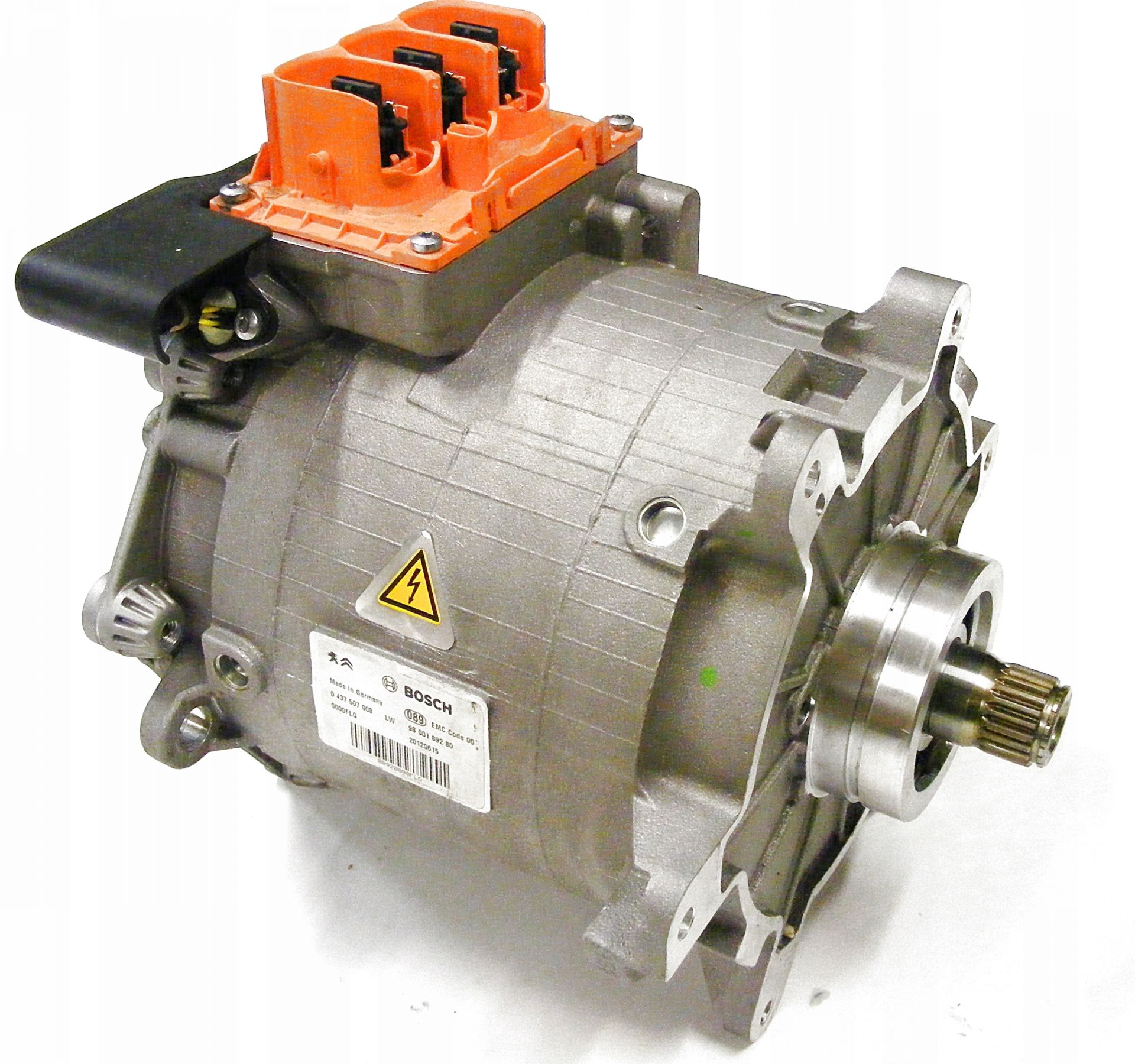

Закажу изготовление переходной плиты на КПП Volkswagen 02A/02J и мотор Bosch SMG180.
0a367bb64803b23af2c44b96e4e2_002.jpg [ 414.29 КБ | Переглядів: 13252 ]
Контакты сброшу в ЛС.

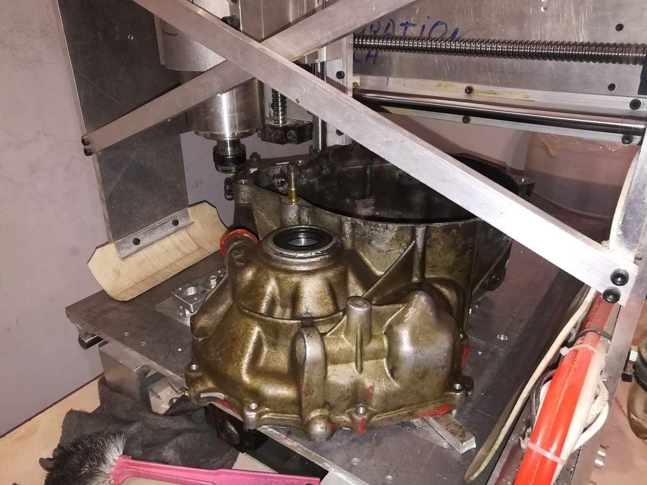

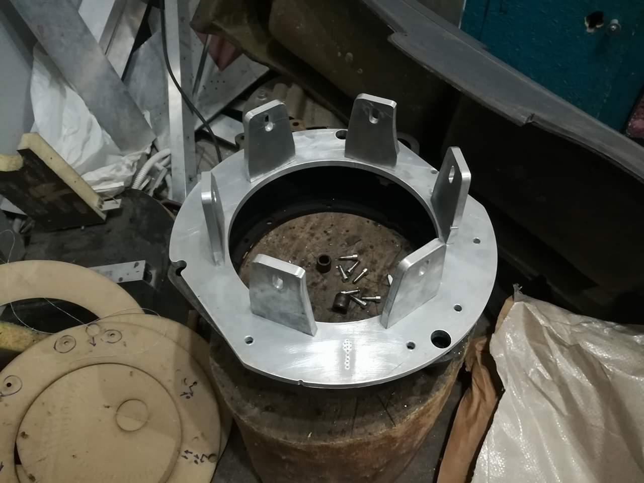

Если не найдете, и все замеряете. Могу на фрезере отфрезерить из д16. Только у меня поле 350 на 450 мм.
Себе мерял тем же чпу. И лазером мерял. Незнаю в чем у них логика но там ппц размеры все странные
Еще особо толстую делали с ушами ) норм. 250НМ тянет на ура.

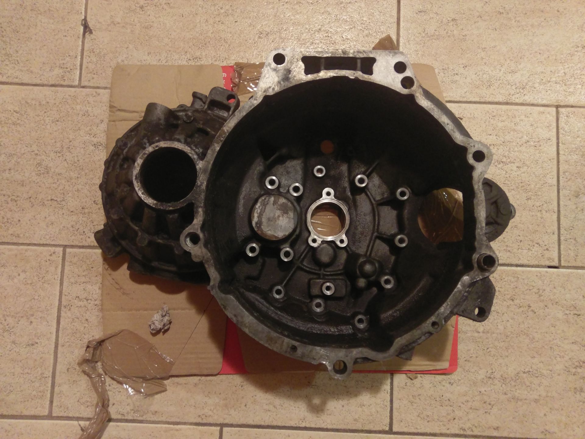

Есть на руках колокол:
IMAG0050.jpg [ 342.77 КБ | Переглядів: 13053 ]
