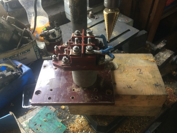

Мотор балкан кар, постоянного тока 6,3 квт. Нужен електрический переключатель изменения направления вращения двигателя для движения задним ходом
IMG-5e53c64f87d1a8e5a83173eed215714d-V.jpg [ 278.21 КБ | Переглядів: 6178 ]
#95183Повідомлення 11 груд 2019, 08:46
Звідки: Dніпропетровськ
Какому переключателю отдаёте предпочтение? Механика или электро (с кнопки) ???

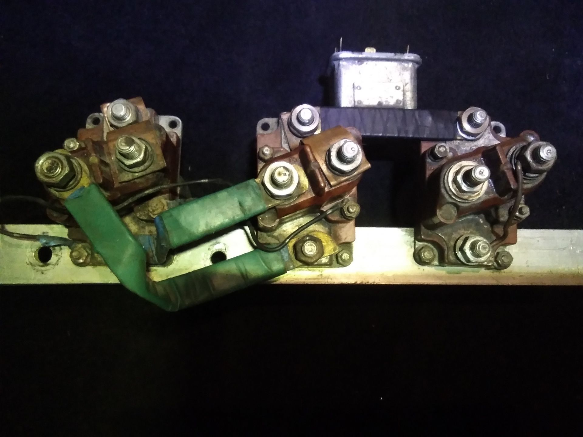

Коментарій до файлу: Управлял 3,6 и 6,3 + ход, заряд. Малое реле - предзаряд конденсаторов.

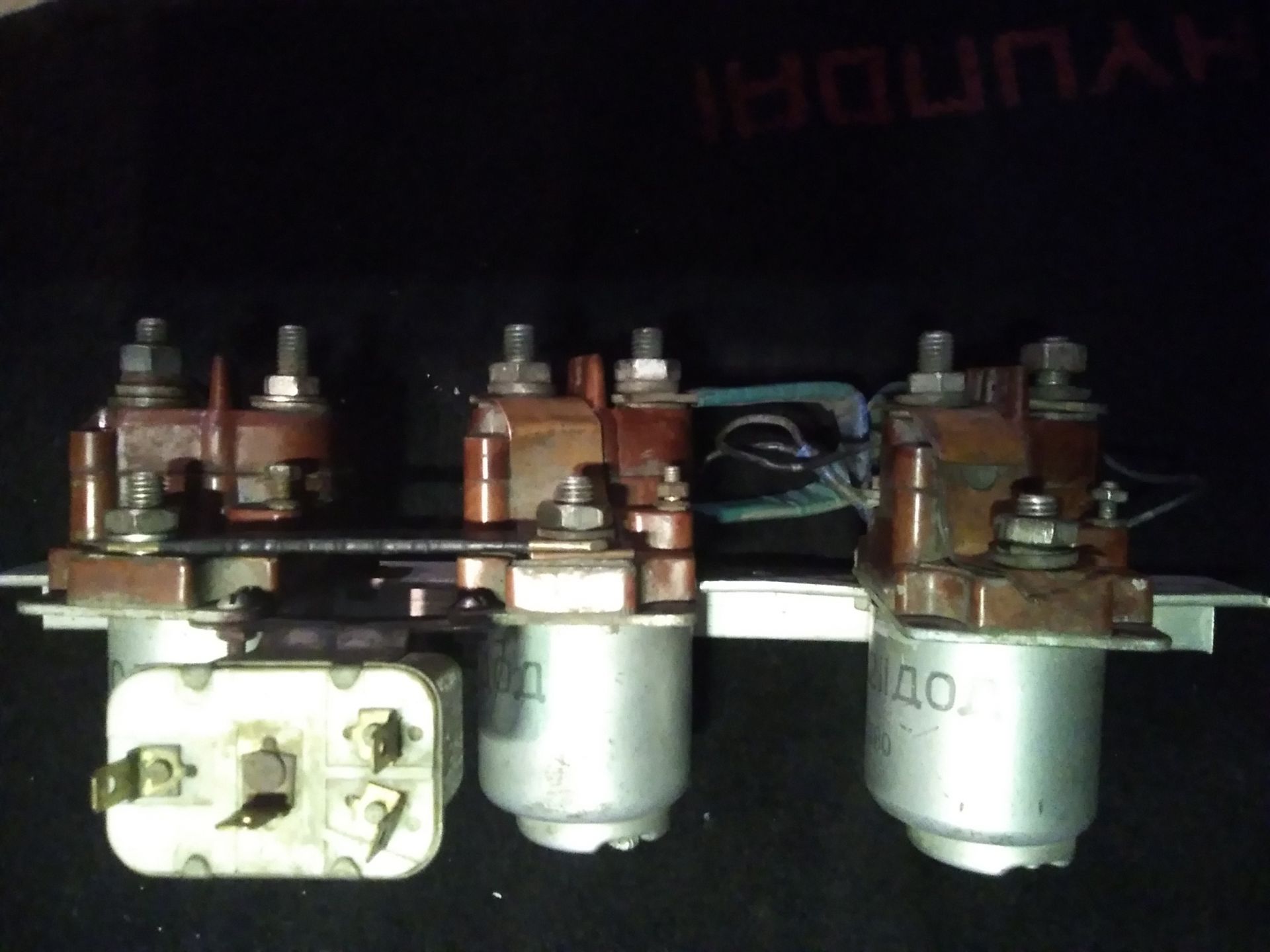

#95292Повідомлення 13 груд 2019, 04:28
Переключит все необходимое.
Коментарій до файлу: Работало очень хорошо, и будет работать дальше.

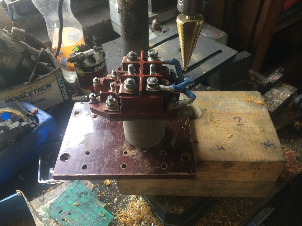

#95434Повідомлення 15 груд 2019, 18:53
Я переключаю кнопкой второй год с помощью такого реле как на фото
Тема viewtopic.php?f=26&t=2038&start=60
