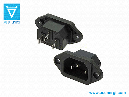

А на комповый разьем не получиться на скутере поменять? тогда все было бы проще куда {!_!}
IEC320 если что для гугла... :roll:
Тоже думал такой вариант, но родной разъем на скутере с модной такой крышечкой закрывающейся на пружине, грязь- вода не попадает.

дык ети тоже есть с крышечками.... али в помощь.... а вобще выгрызя родные контакты можно туда ХТ60 втулить маму и будет как с завода и крышечка и все такое :D
