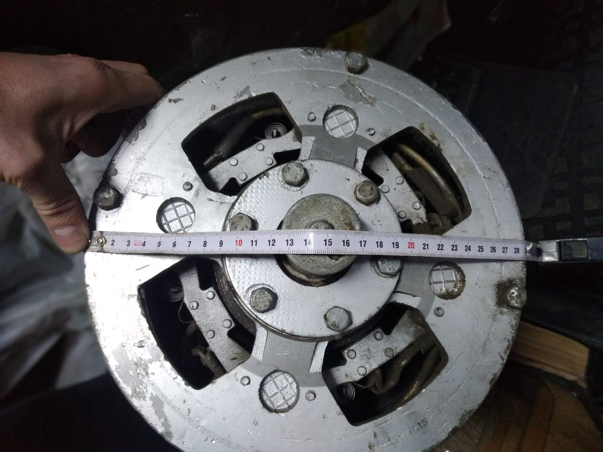

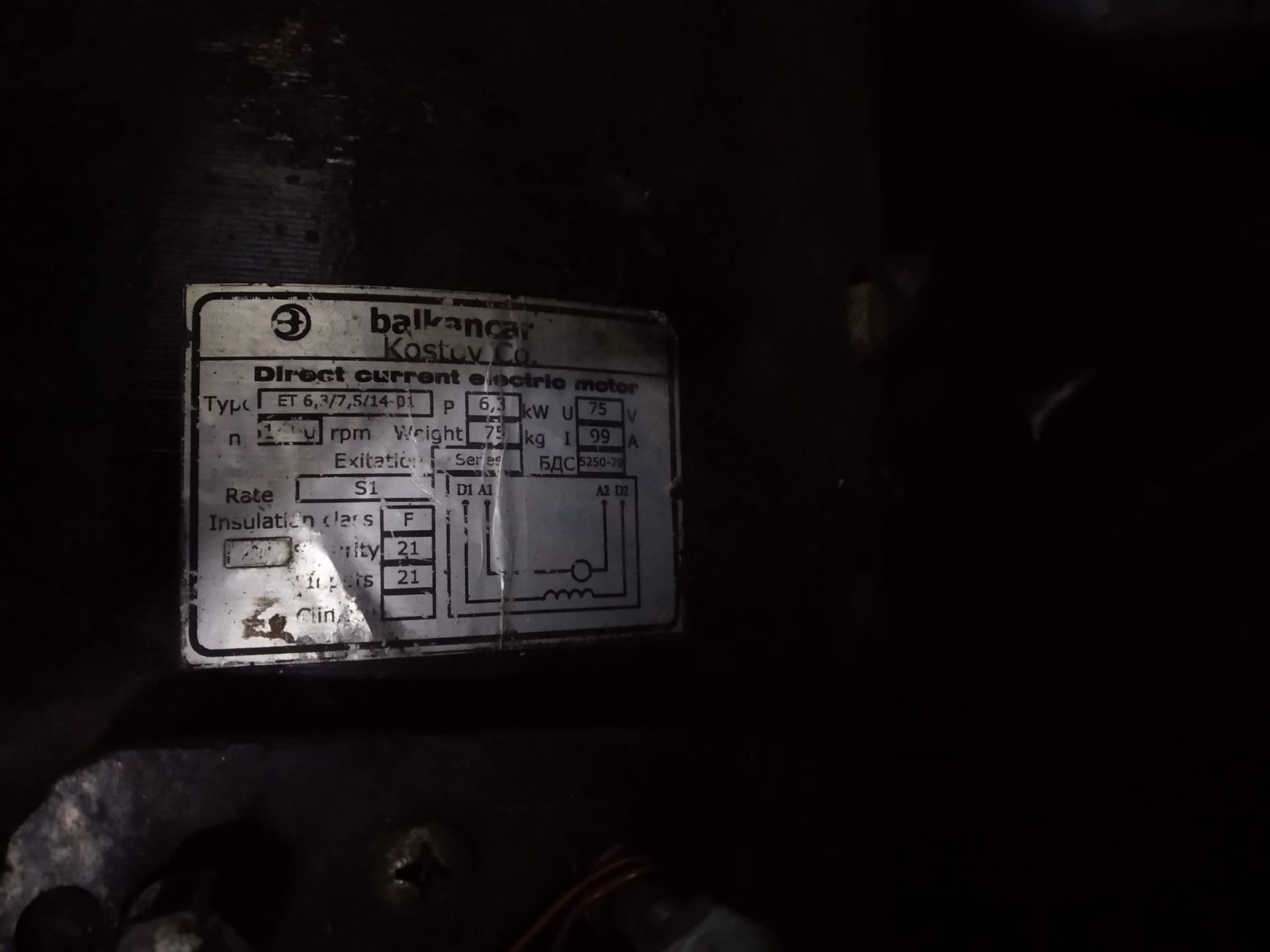

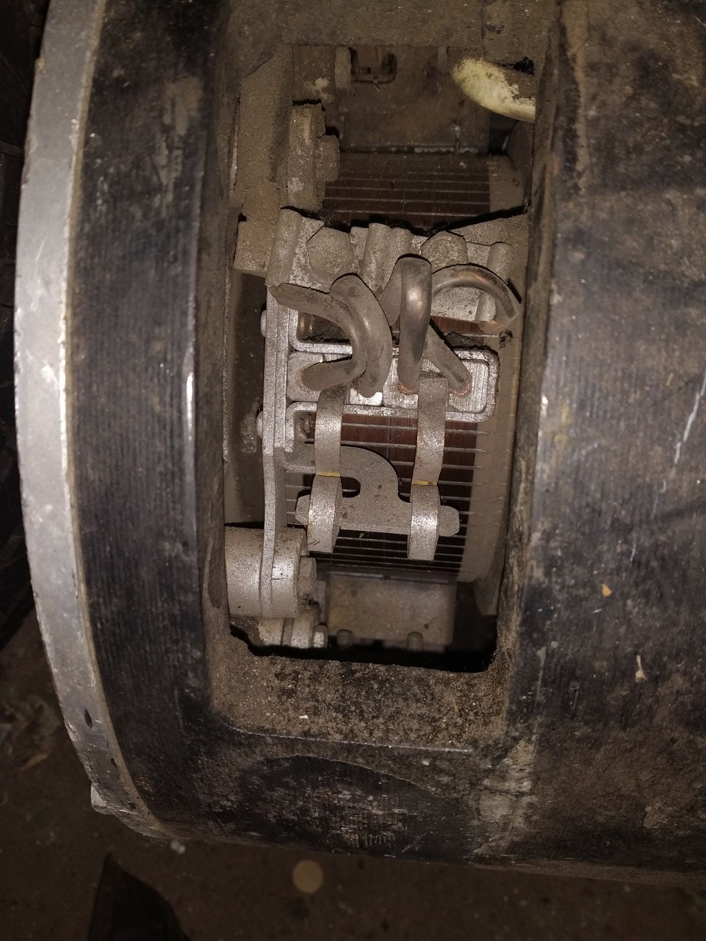

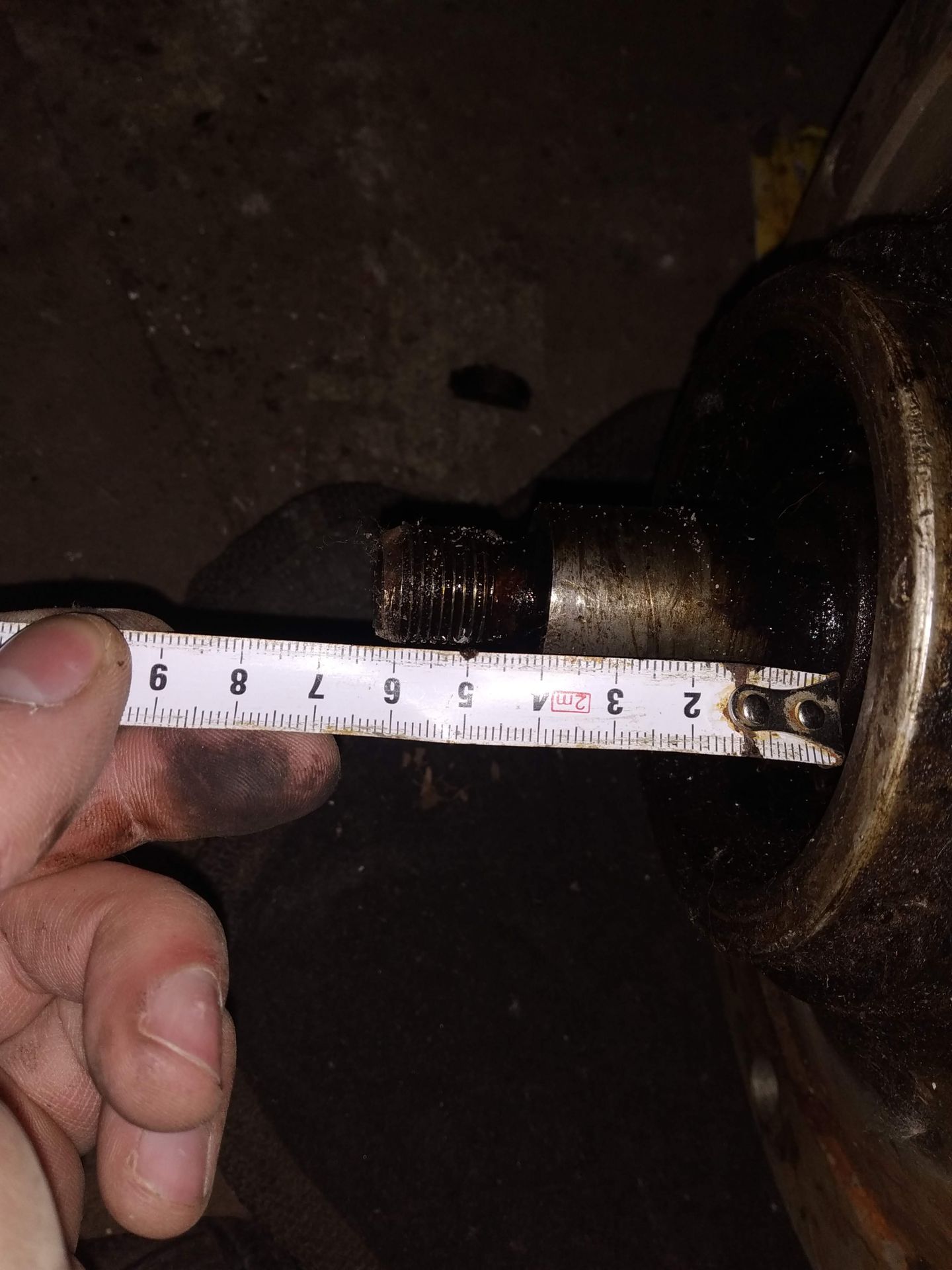

Если что, у меня есть отличный мотор ЕТ6.3. Цена 7500 грн. На машине не стоял, в гонках не участвовал.
IMG_20200418_175624.jpg [ 119.4 КБ | Переглядів: 13219 ]
IMG_20200418_175739.jpg [ 387.31 КБ | Переглядів: 13219 ]
IMG_20200418_180125.jpg [ 277.35 КБ | Переглядів: 13219 ]
IMG_20200418_180236.jpg [ 226.97 КБ | Переглядів: 13219 ]
