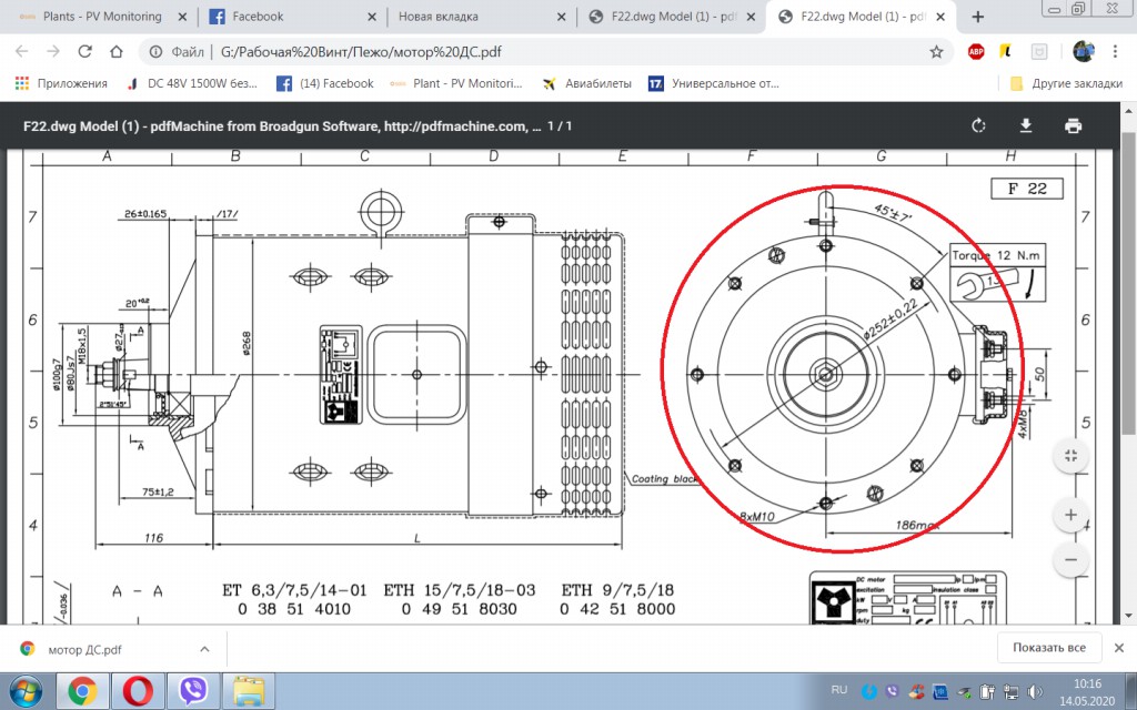

Ребята,кто имел дело с лифовскими моторами может у кого есть чертеж "разболтовки" мотора (как на ДС )?
Скиньте плиз :help:

Гога, все может оказаться не так просто, как кажется!
Я пока делал корпус на электромотор от Honda IMA, задолбался искать эту разболтовку!
На нем, как оказалось нет никакой разболтовки! Все отверстия и штифты расположены совершенно без четкой привязки к какой либо системе координат, ни к декартовой ни к сферической! Удалось найти их осевые координаты с точностью до 0,1 мм с помощью последовательного наложения картонных шаблонов, напечатанных предварительно на принтере. Все размеры дробные, что линейные, что угловые, ну никак не округляются!Понадобилось с десяток итераций, чтобы угадать. :o
Конечно Лиф не Хонда, но все таки у японцев мозги работают совсем как то не так! :D :D :D

Когда стыковал ДС с коробкой Пыжа,то кортонку прилаживали к коробке о по оттиску делали переходную плиту...может у кого подобный шаблон остался?

...главное при стыковке лиф-мотора с «чем либо» привязаться к проточке под сальник (более подходящей базы я не нашёл). А крепежные отверстия можно при этом давать с приличным плюсом. Совсем правильно конечно базироваться по отверстиям с направляющими, но для нашего «гаражного» варианта это не вариант :D ...
