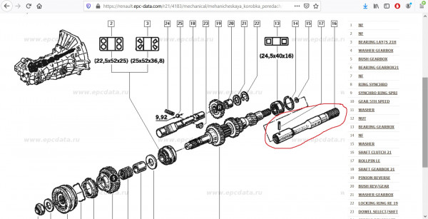

Seva067 писав(ла):
- У Рено первичный вал разборной
Кажется уже нашел, это оно (#16 на схеме)?
Renault21.jpg [ 336.11 КБ | Переглядів: 5261 ]
#105625Повідомлення 25 трав 2020, 20:05
Похоже что оно
Но в любом случае дешевле (и при этом не особо хуже) видоизменить ,чем изготовить заново. Внутренний шлиц резать - непростая задача, к тому же хрен знает эти «французские стандарты» :lol: ну в смысле параметры (размеры) шлицевого соединения. Могут запросто не совпасть с советским наследием ;)
