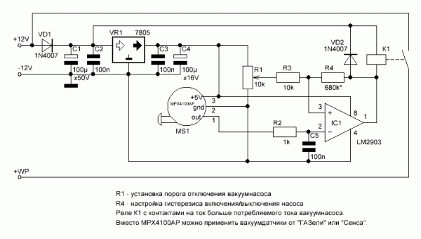

Может кто возьмётся изготовить устройство по схеме на рис. Эстетический вид значения не имеет (можно на макетной плате). Желательно покомпактнее. Главное качественно и правильно распаять.
Буду крайне признателен и материально не очень скуп :D

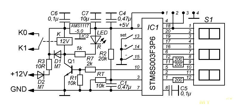

...вот накопал схемку этого устройства. Но шо то сомнения появились по подключению вакуумного датчика вместо RT...???
75977910-0037-4578-978F-1CC519237188.jpeg [ 65.39 КБ | Переглядів: 13307 ]

Да какая разница - датчик там, или какой другой. Главное - уметь к нему присоседиться...
Датчик давления подогать под диапазон термодатчика (делителем или, или еще как), чтоб настойки/регулировки цифровые были понятны.
А там, наливай, да пей! Это довольно гибкая китайская штучка!
