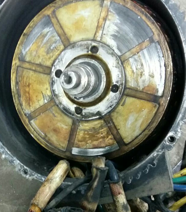

Куплю 2 магніти або ротор в зборі на мотор Голден мотор 10кВт.
IMG_20220214_201429.jpg [ 154.35 КБ | Переглядів: 5268 ]

Судя по фото в осевом направлении все таки сдвинули подшипник. Мне кажется на эти моторы вообще осевое усилие нельзя создавать, практически никакого! И тем более ставить сцепление!

Там зчеплення нема. Був розбитий підшипник.

Я это и имел ввиду. Причина какая разбитого подшипника? Это же не подшипник полуоси, где ударная нагрузка от дороги идет!

Дима, боюсь, заменой двух магнитов проблема не решится. Проверь остальные магниты.
Для этого возьми маленький магнит, и поводи отталкивающей стороной по все поверхности магнитов. Думаю, не сильно удивишься, что некоторые магниты местами потеряли намагниченность...
С этим, конечно, можно и смириться, но только если некоторая потеря мощности мотора допустима.
А сколько полюсов на катушках? Если можно, фотку, пожалуйста. Это мне чисто из любопытства...

12 полюсів. Там головне, щоб краї були нерозмагнічені-по них йде переключення холів.
