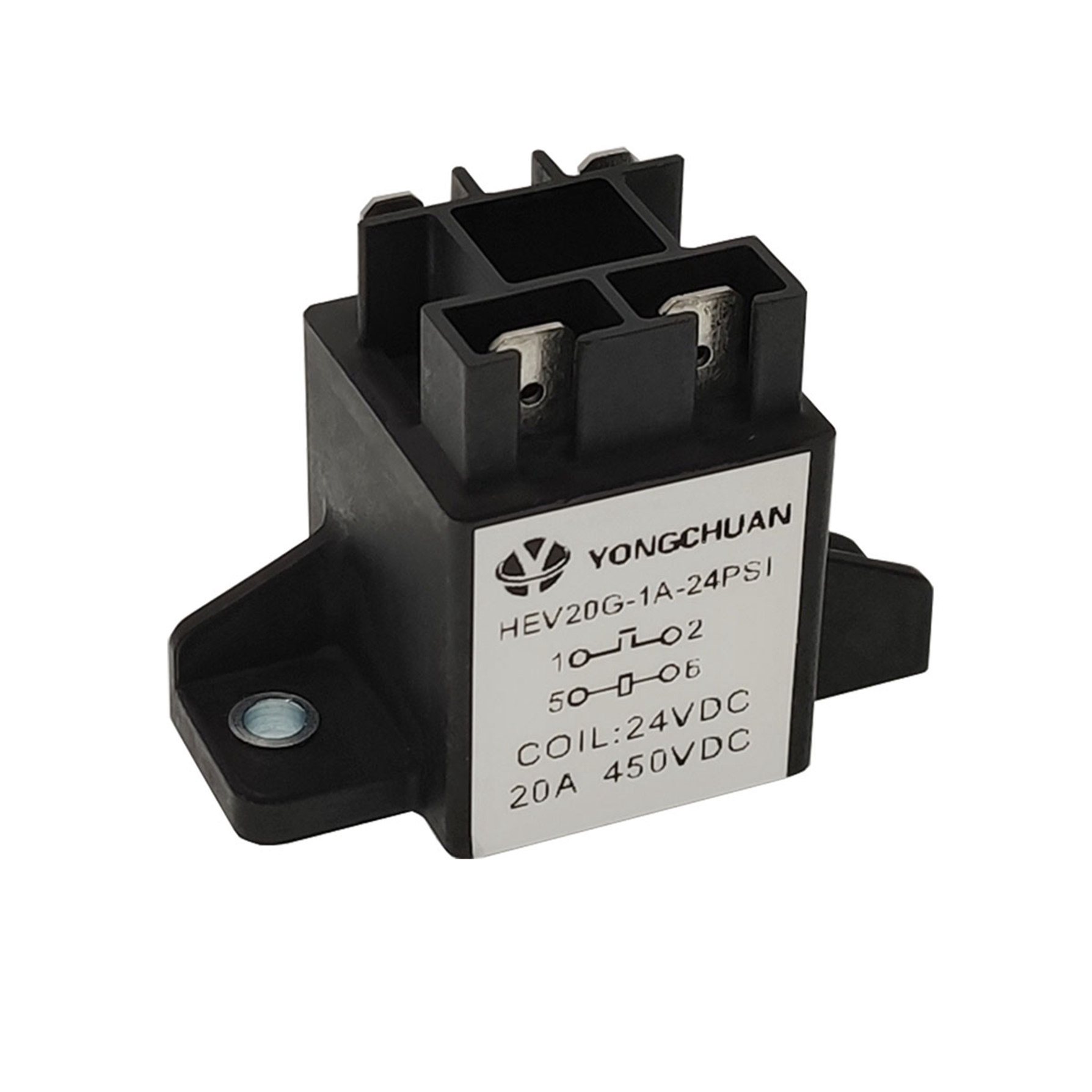

Вот шо то типо такого, но желательно некитай
И катушкой 12В естественно

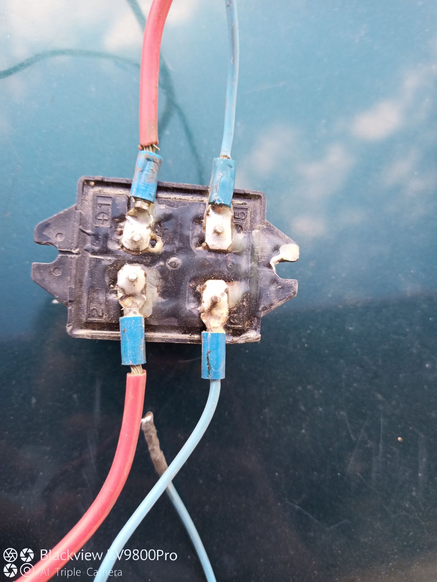

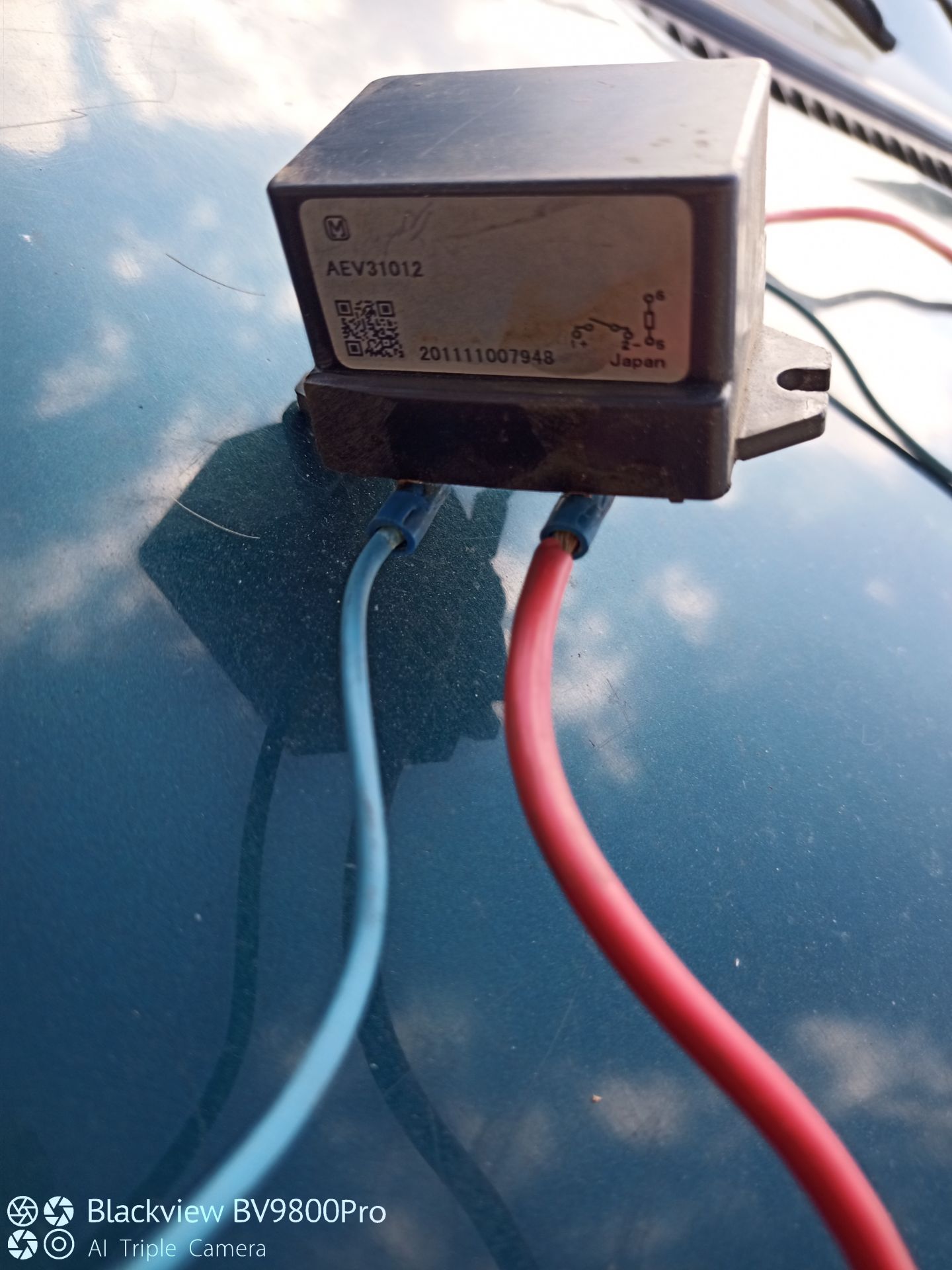

вам потрібно шукати реле підігріва акб з ніссан ліф. там воно на 20 ампер 400 вольт.

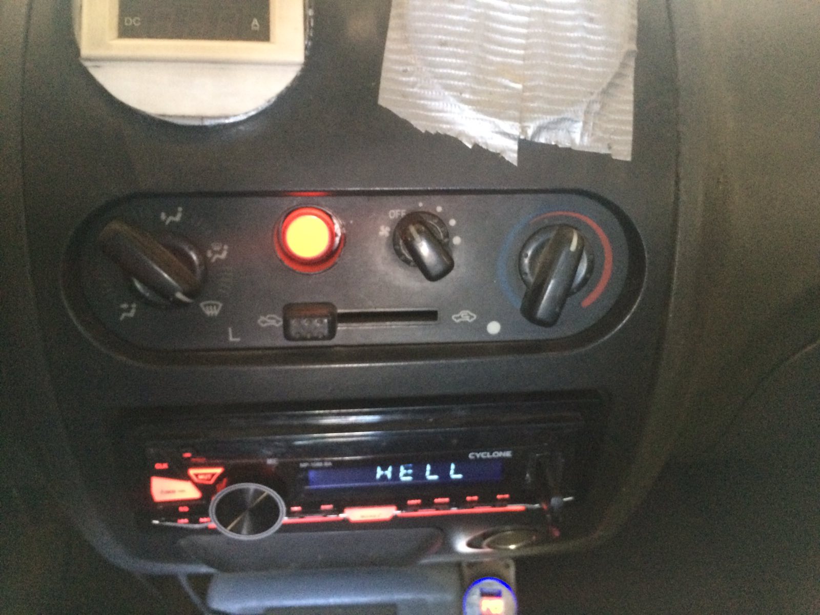

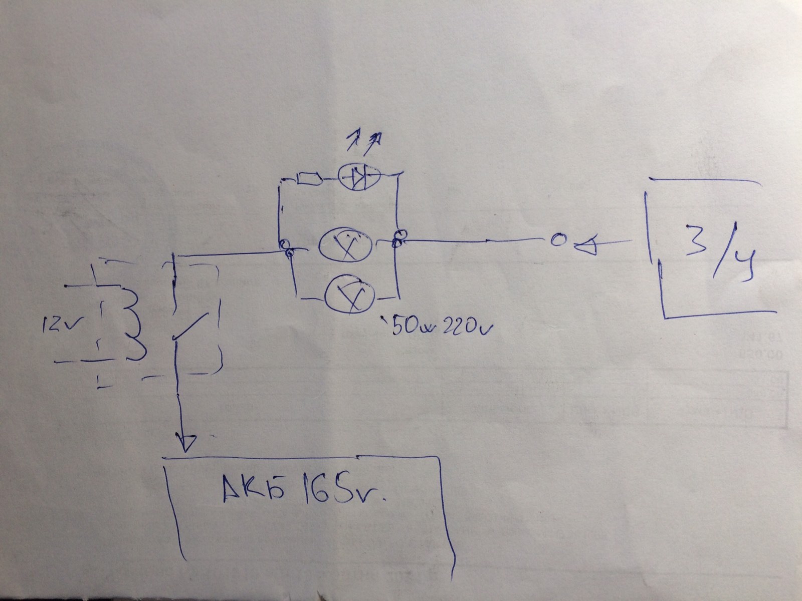

Я і на Пижо 3роки виіздив, та вже пятий рік на ФАВі і у мене предзаряд працюе на ламочках (ні ОДНОІ проблеми з цим не було {!_!} )Лампочки ставив галогенки на G4, (розмір пів мізинця), у свому випадку ставив дві у паралель(при ваші напрузі можливо послідовно) - на контроль предзаряда стоіть світлодіод виведений для обзору на панель - в момент ключення світить ярко,потім тускніе та тухне...при помилковому натиску на газ без включення контролера - светік попросту світе і нічого не горить(маю на увазі R предзаряда)Релюшки можно ставити майже любі :ja:

Спасибо, приму к сведению. Но у меня 400 В, значит надо две последовательно и ватт по сто наверное
Хотя это крайний вариант, поищу всё таки релюшку…

Вот такая есть. Предзарядная от Вольта.
