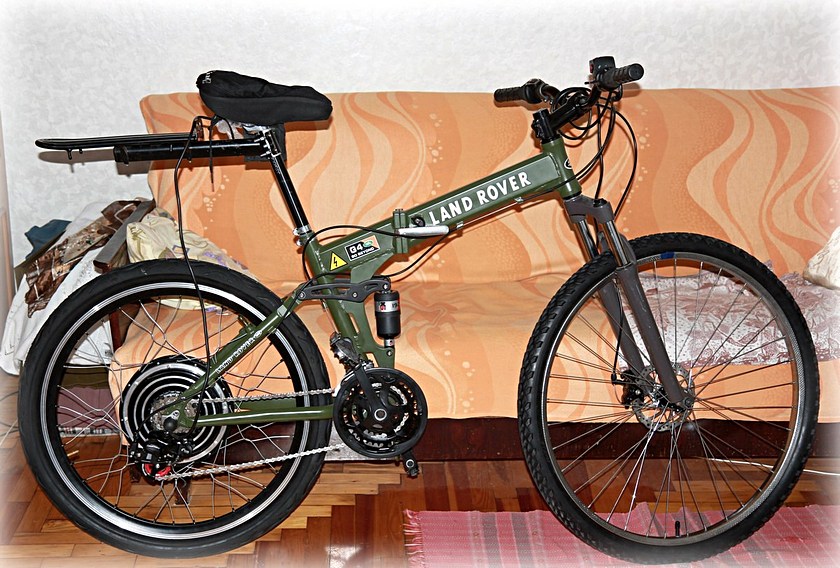

Диаметр не ведущих колес правильно выбирать больше, уродец - лишь часное мнение, дело вкуса. Я зачастую предпочитаю отличатся от остальных даже если это сильно вопреки общепринятому мнению. У меня к примеру был вел (был потому что рама пополам сломалась) с задним колесом 26", а передним 29" (у такого конфига даже название есть - сикстинайнер). Заднее как раз за счет меньшего диаметра давало хорошую тягу мотором, а переднее за счет бОльшего размера обеспечивало соответствующую проходимость (поскольку оно не тянет, ему сложней препятствия даются). Кажется ли он вам уродцем?
рівно як і всі інші китайські двухпідвіси
