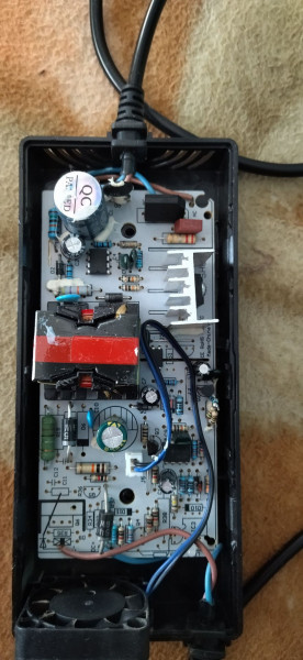

Мій електротранспорт: електроскутер
Общим хотів скористатись советом що на пару постів вище, у мене есть для літеевого акума, 7s зарядка, поліз в середину хотів накрутить щоб було 28.8 а там нема чого крутить. Може хто підкаже а якщо заряжати 29.4 що прям цих 06 вольта буде згубно для АМG аккумулятора

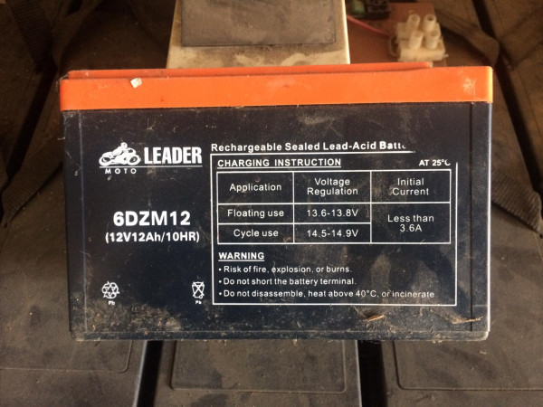

коля писав(ла):
.... Може хто підкаже а якщо заряжати 29.4 що прям цих 06 вольта буде згубно для АМG аккумулятора
Ну кислотніку взагалі мах 14,4в, но зустрічав, що виробник заявляе і більше при цикл.заряді, а взагалі на авто Волга,Уаз,Москвич(де стояли амперметри) - зарядка на АКБ зачасту доходила до 15в і іздили АКБ роками {!_!} . Як на мене все залежить від якості АКБ :ja:
