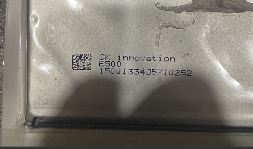

KIA RAY EV 2013 року, цікавить перепаковка батареї "під ключ". Рідна батарея 16 кВт, потрібно зробити нову на 25-35 кВт. Територіально м. Київ. Пропозиції з цінами в особисті повідомлення, дякую.

Это да, если ячейки найдете.
А там они специфические - высоковольтные...

Ви впевнені? Багато де це читав, але конкретно інфи про те що там 4,5 вольта не знайшов. Ось фото одного пакета з її батареї, не можу знайти характеристики

Сколько ячеек в батарее?
#129782Повідомлення 06 лист 2022, 13:32
Звідки: Хмельницький
Дякував (ла) 7 Подякували 150
4,35в.
Я хз, запитав у попереднього власника:
"Ячеек 88 всего.
8 модулей в которых по 6 ячеек и 4 модуля в которых по 10 ячеек"
Але я хотів би перепакувати не такими самими пакетами, а банками
#129796Повідомлення 06 лист 2022, 17:12
Дякував (ла) 5 Подякували 1
Dima писав(ла):
4,35в.
Ок, а під звичайні аккуми 4,2в хіба не можна перепакувати? ну типу поставити якусь обманку на бмс чи саму бмс іншу
#129809Повідомлення 07 лист 2022, 13:52
Нужно искать ячейки с такой же химией.
По другому, с привычными нам ячейками, наверное, тоже можно, но ценник будет конским...
#129843Повідомлення 09 лист 2022, 21:28
Ми якось шукали одну ячейку на 4,4В. Це був ще той квест. Вони дуже рідкісні.
#129861Повідомлення 10 лист 2022, 17:42
Поясніть мені в чому складність переробити на звичайні 4,2 вольта?
#129864Повідомлення 10 лист 2022, 20:27
leva001 писав(ла):
Моя думка : машина єсклюзив-їх кілька шт на країну, нема сенсу вивчати бмс і програмувати-це треба робити на авто. Тобто, якщо майстер буде займатися 2-3тижні редагуванням дампу і незавжди вдало, він змарнує свій час, за який би зміг заробити своєю стандартною роботою(наприклад перепакувати акб ліфа і гарантовано отримати оплату).
Чи ви готові за будь-який результат оплатити з 1тис уе?
А якщо щось піде нетак-де шукати бмс чи щось інше для заміни? Запчастин нема.
Ціна на перепаковку акб буде вища, чим зробити для ліфа-щоб компенсувати ризики і згаяний час на експерименти.
Задайте собі питання-скільки готовий витратити на акб і напишіть сумму.
Щоб вже від чогось відштовхуватись.

тесла 60квт 14 року має 4.35в банки
