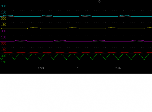

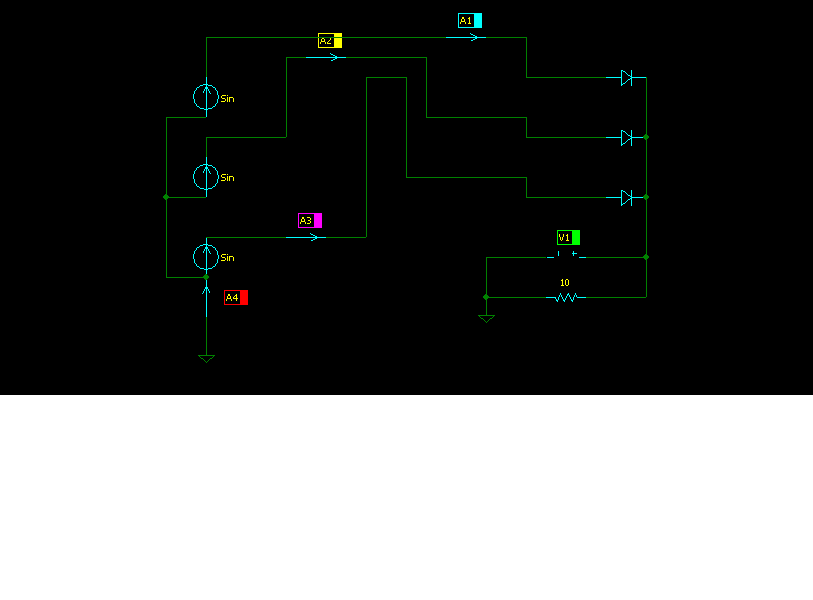

Goga65 писав(ла):
Нагрузки в доме итак распределены. Добавилась зарядка авто на 4.5-5.0 кВт.(одна фаза)
Трансформатор мне показался более оптимальным решением. Да и без автозарядки мощный источник 220В лишним не будет.
А яким чином у вас "в доме" зявиться друга фаза :?
У меня трёхфазный ввод в дом. Просто сейчас заряжаясь на одной фазе перекашиваю общие пропорции.
Загрузив все три фазы (или хотя бы две), общий баланс останется болееменее равномерным.
Или я не так понял Ваш вопрос?
Яку напругу дозволяє вхід вашоі зарядки?
Якщо зарядка імпульсна то нафіг той трансформатор зовсім.
Отак можна включити.
При 8,7 квт забираємої потужності з мережі буде "смикать" періодично з кожної фази біля 30 амперів (миттєвої потужності), та постійно "зливати" у нульовий дріт тіж 30 амперів.
На виході буде видавати ті ж 300 вольт "постійної" напруги з провалом до половини десь.
Тобто це звичайний однонапівперіодний трифазний випрямляч.

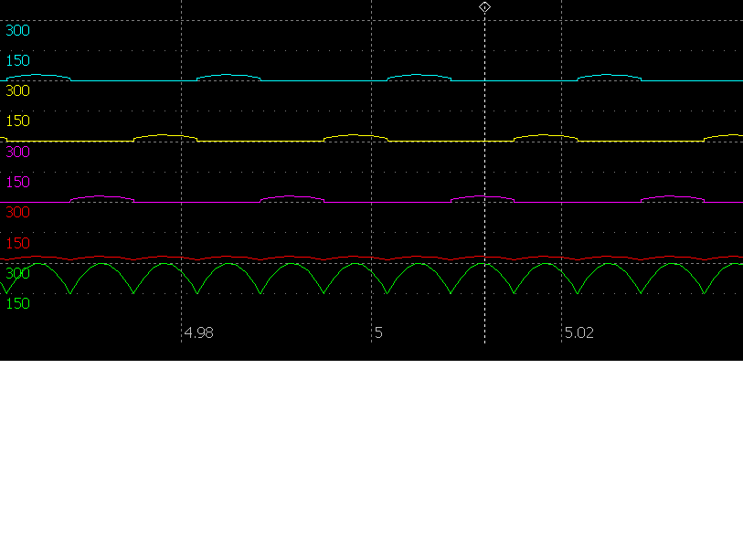

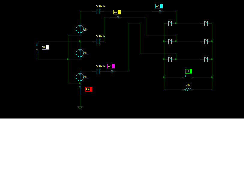

Можна щє і так зробити схему без трансформатора.
Це вже готова зарядка, тут струм регулюється величиною ємностей конденсаторів.
Є звичайно косінус фі якийсь за рахунок конденсаторів але десь читав що таку зарядку на підприємствах застосовували.
