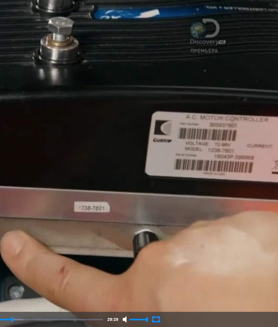

#60135Повідомлення 06 черв 2018, 09:08
Ток писав(ла):
Из интереса глянул на куртис 1239.
http://assets.curtisinstruments.com/Upl ... _RevC3.pdf тут ни слова про номинальную мощность и цифры отличаются, от того, что Вы написали. Предположу,что Вы посмотрели характеристики на этом сайте http://www.evwest.com/catalog/product_i ... cts_id=230
Возможно Вам будет интересно посмотреть данный выпуск Махинаторов http://dokonlin.ru/video/mahinatory-13- ... ati-b.html в котором применили 2 контроллера куртис 1238-7601
Скриншот 2018-06-06 10.23.05.jpg [ 47.03 КБ | Переглядів: 9637 ]
#60141Повідомлення 06 черв 2018, 10:14
Звідки: Беловодск
Дякував (ла) 1 Подякували 27
TheMarshall писав(ла):
Ток писав(ла):
Да, 88% взял с evwest. Потом зашел на официальный сайт куртис и скачал даташит на него на французском языке (на английском не качалось??? почему то). В даташите на куртис1239 (вариант с входным напряжением 144 вольта) указан часовой ток 135 ампер. При стопроцентном КПД выходит длительная выходная мощность 144 вольта×135 ампер=19,4 кВт. Вот и вся арифметика. 20 кВт. куртис за 2500 вечно зеленых)). Там же написано 500 ампер выдает в течении минуты. Непонятно только, работает ли он с асинхронниками. По описалову вроде как заточен для BLDC.
Также заявлено для него IP65. Сомневаюсь что он будет под дождем работать. До транспортного исполнения он не дотягивает.
На evwest позиционирует также комплект с Теслы. Там все по честному. 400 кВт. в пике, киловатт 150 постоянно. Движок асинхронник 400 вольт, 1000 ампер в пике.
За ссылку на видео спасибо, но я обычно руководствуюсь долговременными результатами, кратковременный форсаж меня не вдохновляет)).
