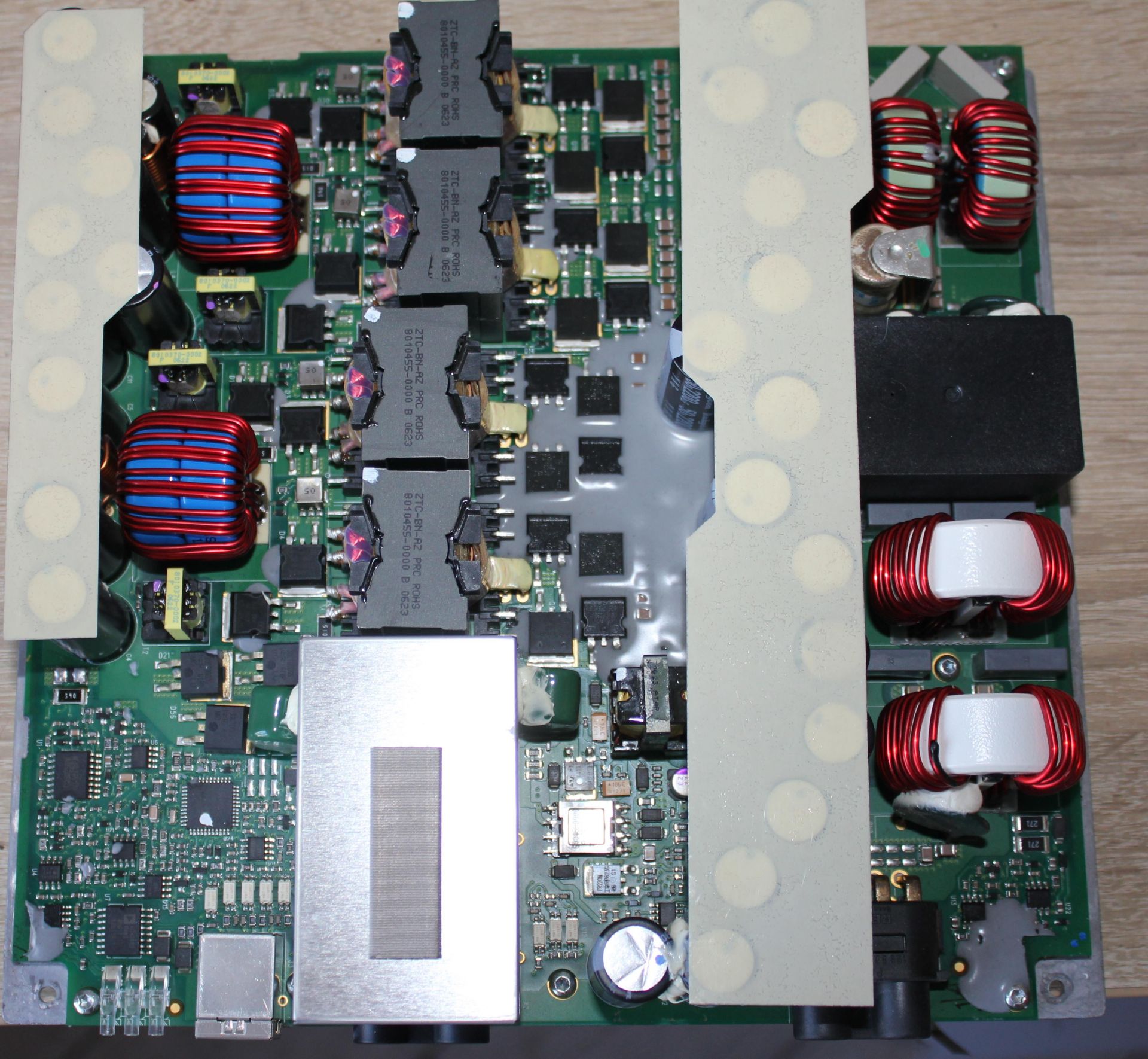

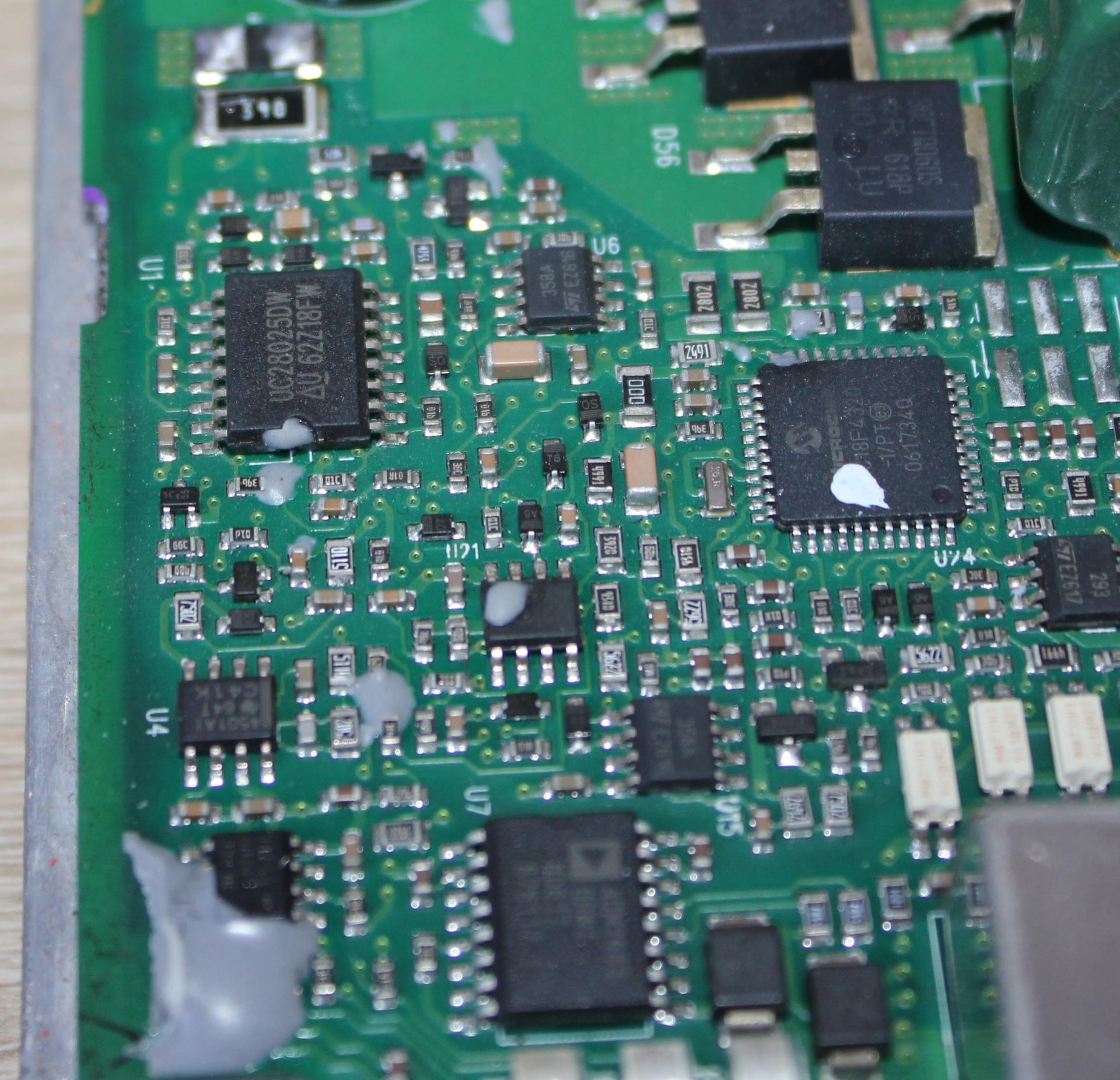

Ребят, нужна Ваша помощь. Кто сможет переделать или подсказать куда смотреть, что бы изменить выходное напряжении DC/DC. Сейчас на выходе 54,4В. А нужно 56,4В.
дс собрана на микросхеме http://www.ti.com/lit/ds/symlink/uc28025.pdf
Фото платы.

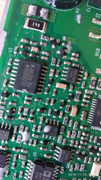

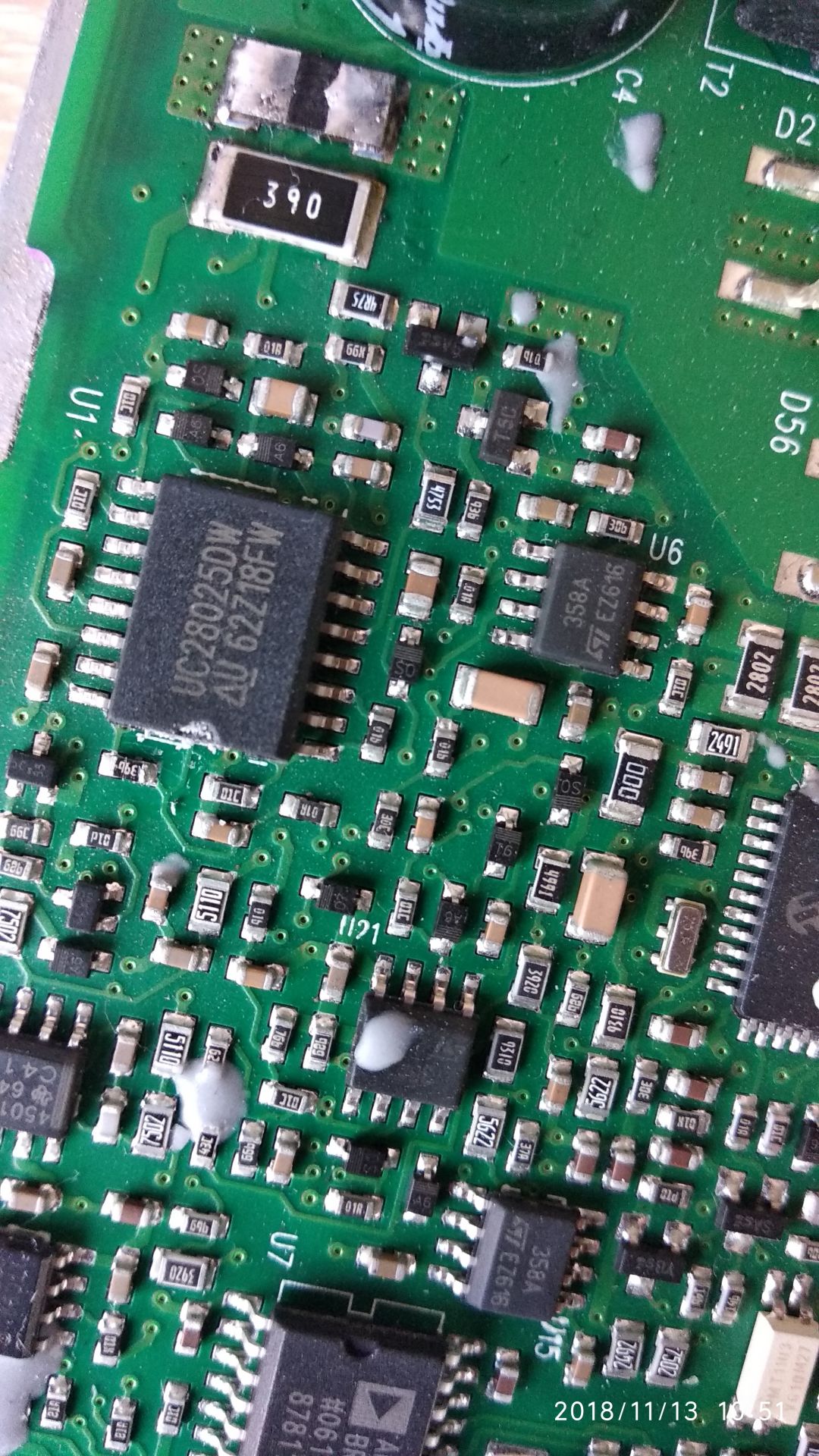

поставил на 20кR подстрочник вместо 10 кR который подходит к 1 ноге. покрутил результат нулевой. Какие еще могут быть варианты?
IMG_20181113_105103.jpg [ 434.37 КБ | Переглядів: 5857 ]

Там еще микроконтроллер стоит (PIC18f4320), надо смотреть какую он функцию в преобразователе выполняет.

На первой ноге инвертный вход, по сути он и должен следить за стабом напруги, просмотрите как задействован не инвертный вход на 2-й ноге, может туда чего навесили, по хорошему бы микруху снять и посмотреть куда идут дорожки.
