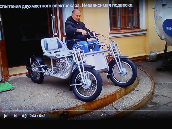

Так такое уже есть, вот этот аппарат уже можно заказать и купить, полный привод, по ступенькам вверх поднимается, чуть раскрупнить и будет трёхместный.
IMG_20181116_194550.jpg [ 846.06 КБ | Переглядів: 10267 ]

В пассажирскую схему 1+2 напрашивается трицикл.
[youtube]https://www.youtube.com/watch?v=FZ69OHj8KSo&feature=youtu.be[/youtube]
в моделисте советских годов даже чертежи похожего зверя были.
https://modelist-konstruktor.com/razrabotki/chetvyortoe-lishnee

Проблема в том что до 3кВт это велосипед или максимум аналог Estrima Biro хотя в оригинальном 4кВт.
