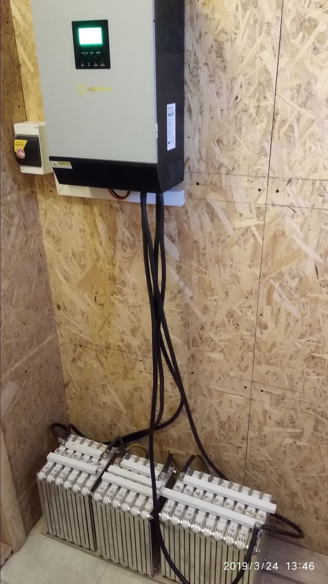

Аккумулятор 14S6P с 21 консервы Nissan Leaf под солнечный инвертор 5кВт. На участке только солнечные панели и это основной источник электроэнергии.
Проект запущен с полной поддержкой клиента. Будут испытаны на нем балансиры Юры Романтика и установленная система мониторинга ячеек. + Запущено циклирование 1 ячейки для определения ресурса аккумулятора.

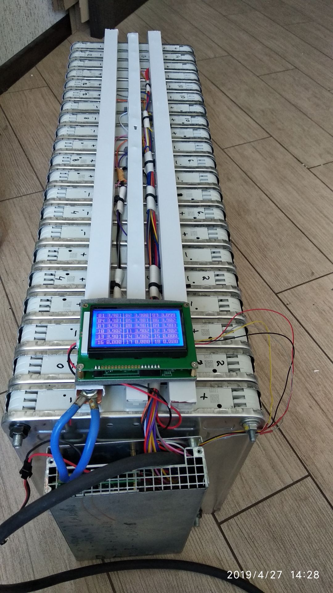

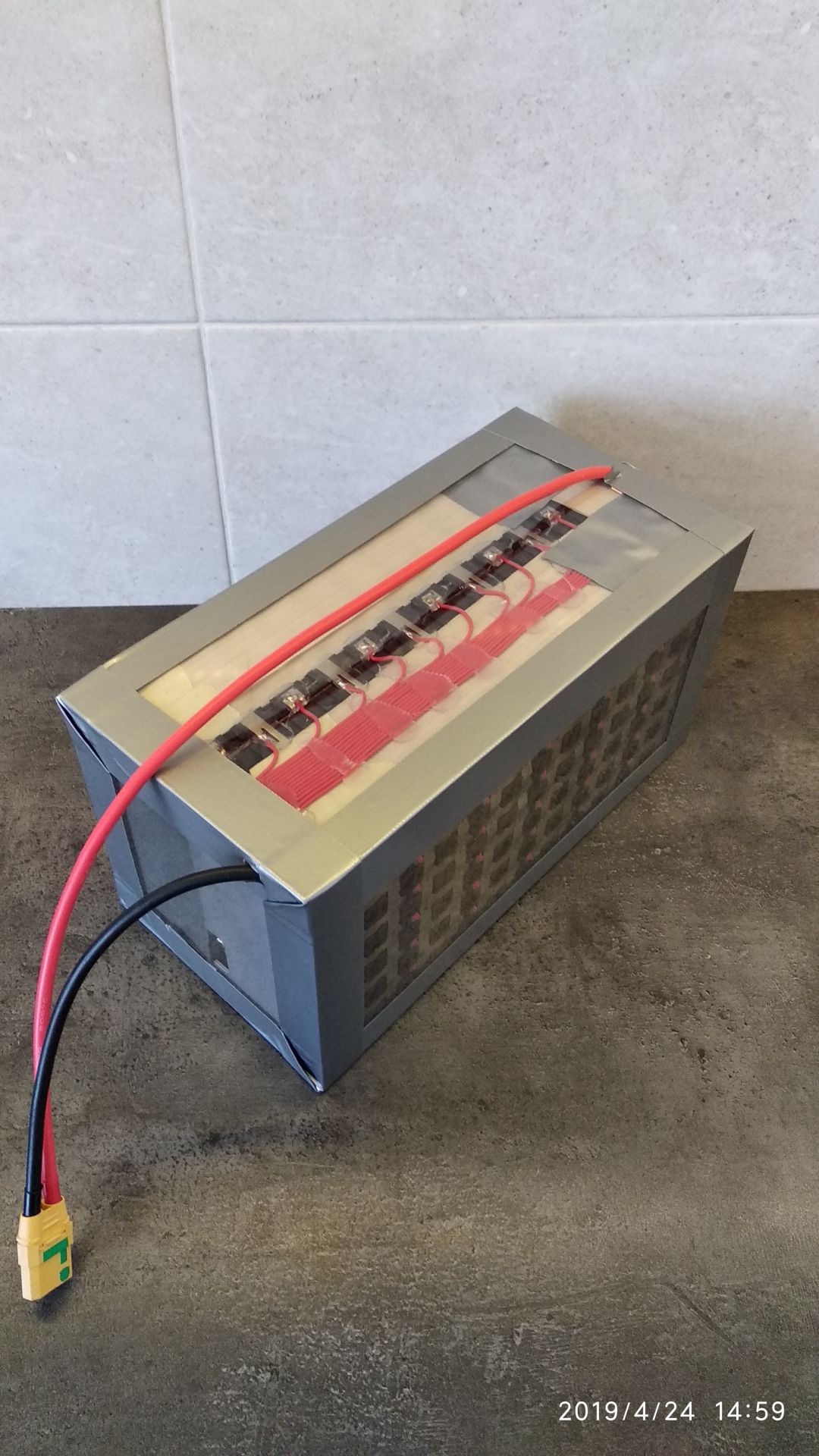

13S14P 39Ач с элементов Tesla 2850
IMG_20190424_145948.jpg [ 276.9 КБ | Переглядів: 11547 ]

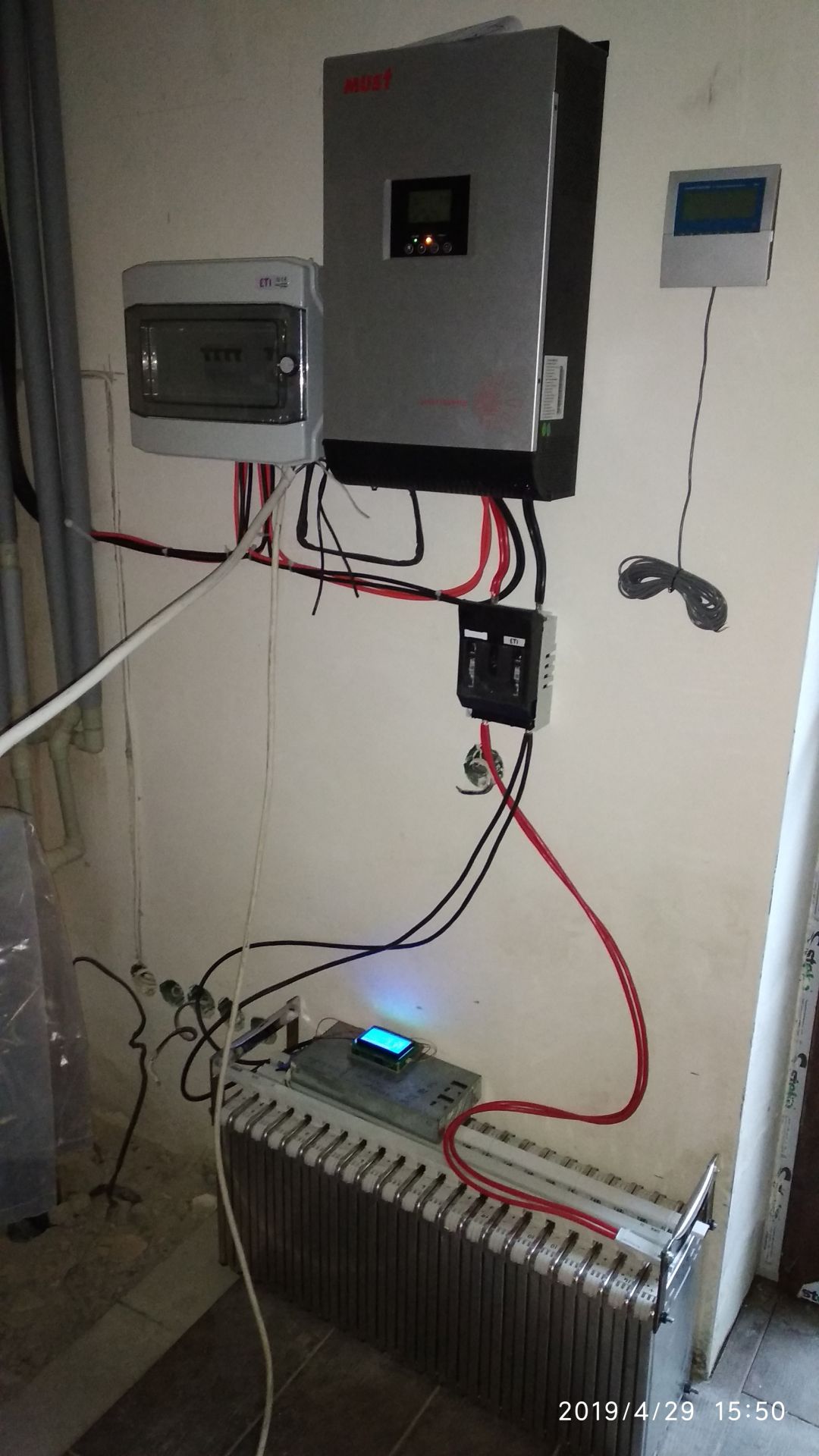

Установил 21 консервы, >7кВтч на гибридный инвертор 48В
Так же сделал первый пуск и настройку инвертора и небольшую разводку по электрике.

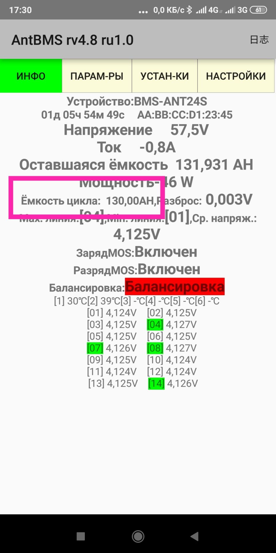

Что за БМСка на консервах?
#80718Повідомлення 30 квіт 2019, 17:59
Китайская smartBms 8-24S 300A имеет экран и подключение по блютузу к телефону. Может считать общее потребление с аккумулятора за все время.

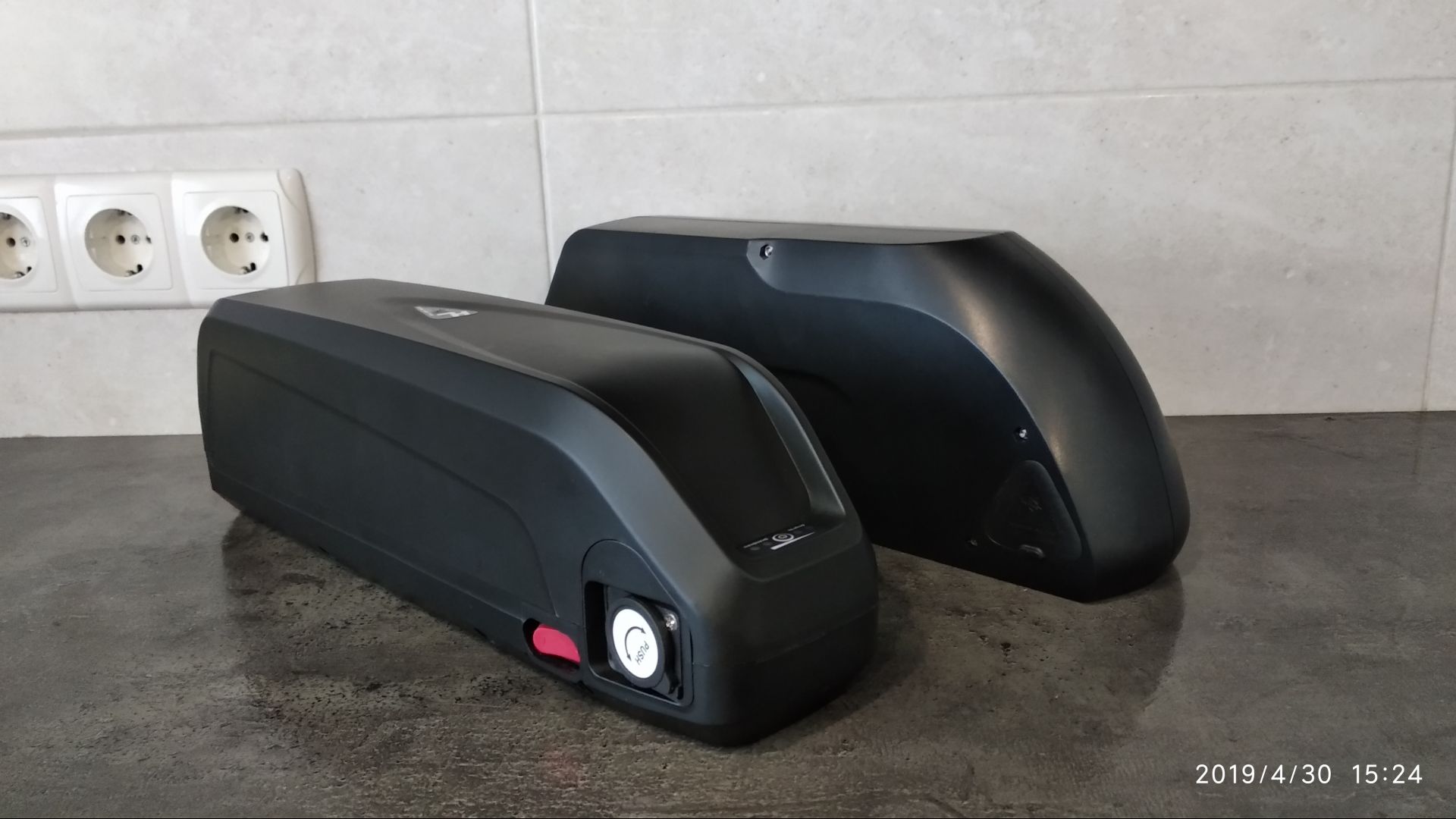

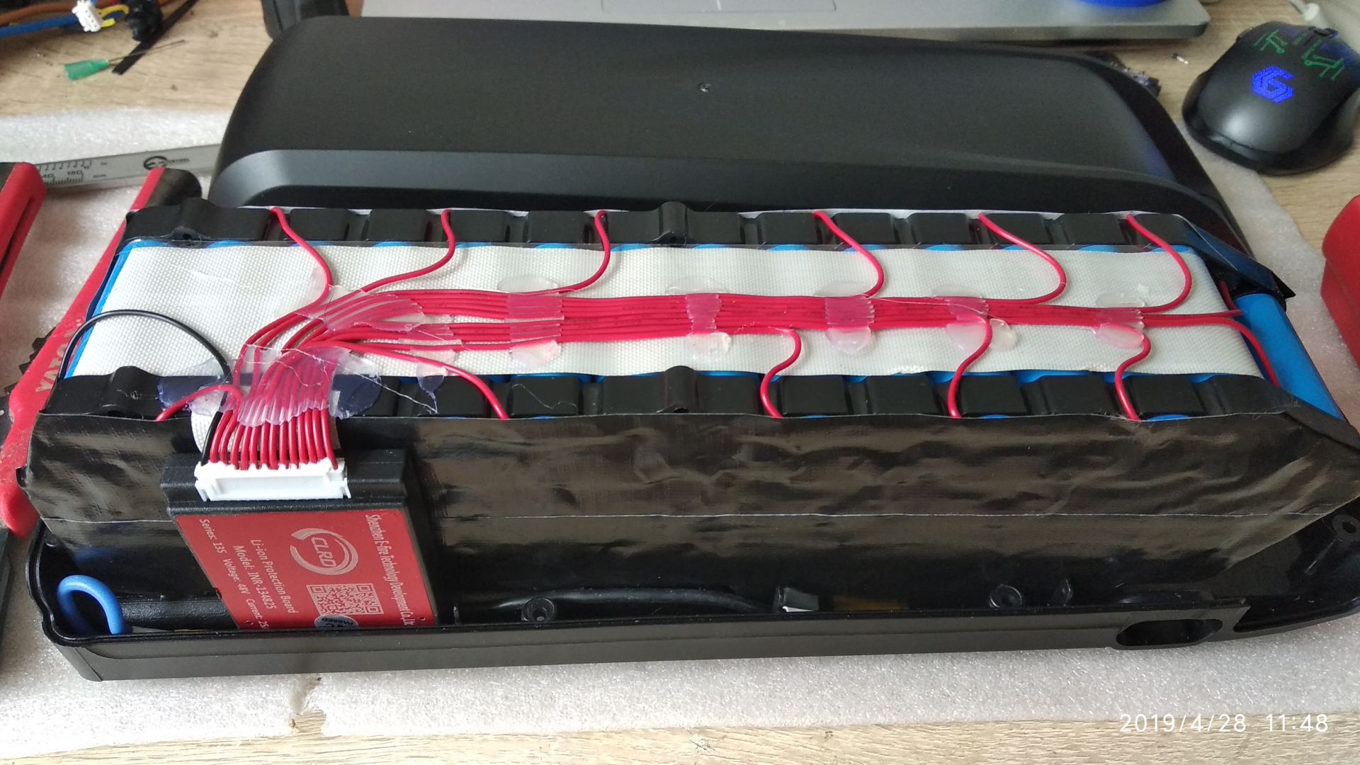

Неплохо освоил сварку и сборку аккумуляторов 13S5P в корпусах.
IMG_20190430_152427.jpg [ 163.72 КБ | Переглядів: 11354 ]
IMG_20190428_114815.jpg [ 281.55 КБ | Переглядів: 11354 ]

Людям при покупке участков обещают свет через год, но проходит 10 лет, а света все нет. А дома уже построены и нужно, как то жить. Есть,клиенты которые на солнце и генераторе живут уже 6лет. И литий для них реальная необходимость и 90% комфорта.

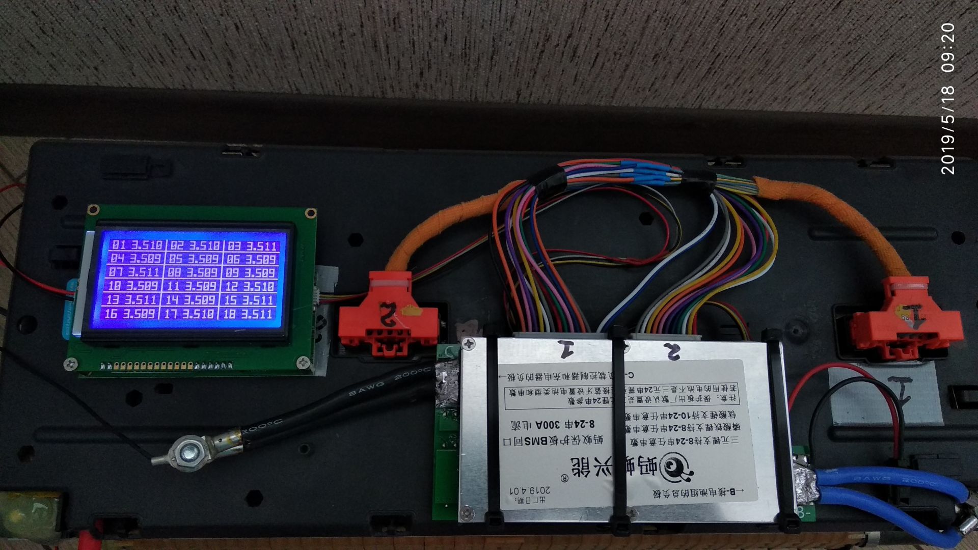

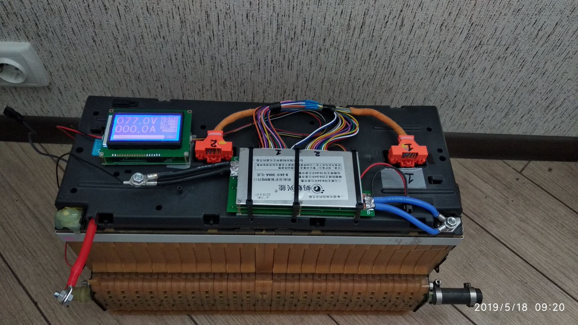

Собрал аккумулятор 22S2P 54Ah, часть батареи с 2 вольта. Будет стоять на EVA-2
IMG_20190518_092046.jpg [ 280.14 КБ | Переглядів: 11115 ]
IMG_20190518_092002.jpg [ 338.51 КБ | Переглядів: 11115 ]
