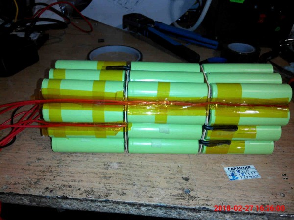

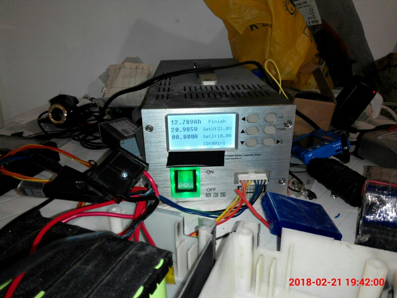

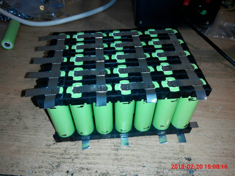

Сборка литиевого аккумулятора взамен свинцово-кислотного на 24В:
Сборка - 7S5P, номинально 14Ач
Ячейки - из модулей от Теслы (ёмкость ячейки около 2,8Ач)
Результат испытания (постоянный ток нагрузки 10А, отключение на 21В) - 12,789Ач
IMG_20180220_150816-800x600.jpg [ 130.26 КБ | Переглядів: 46372 ]

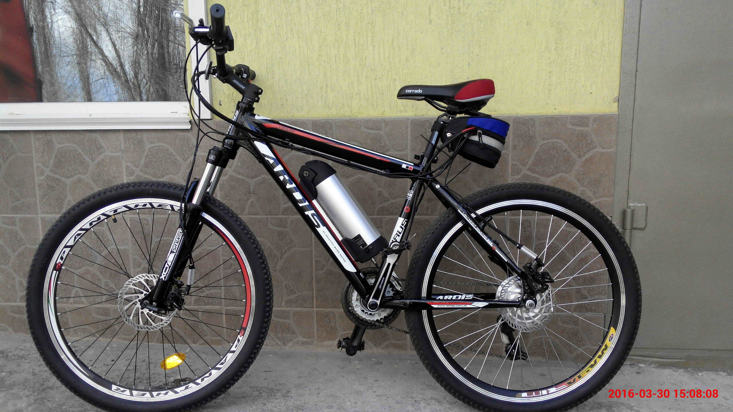

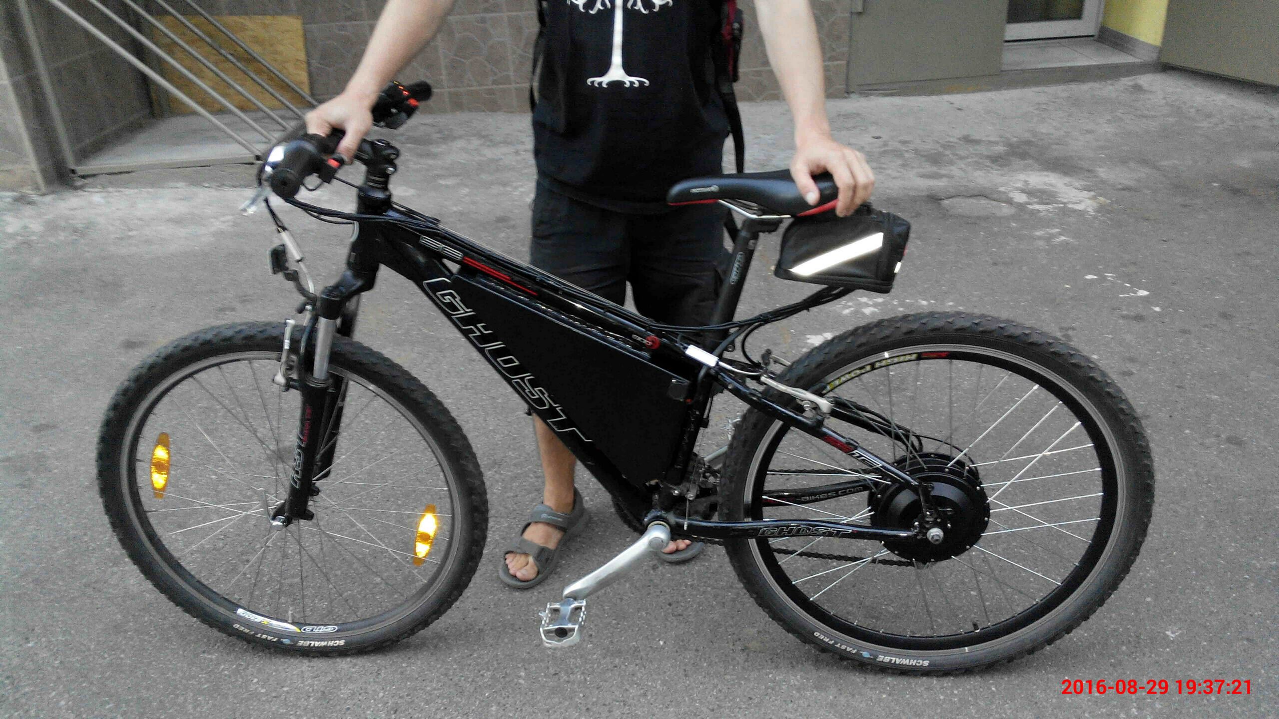

Фото некоторых переоборудованных великов (которые успел сфоткать, прежде чем отдал заказчикам):

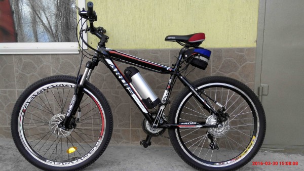

IMG_20160330_150808.jpg [ 756.41 КБ | Переглядів: 46294 ]
Мотор 36В/350Вт, АКБ литий 36В/10Ач, контроллер 36В/600Вт

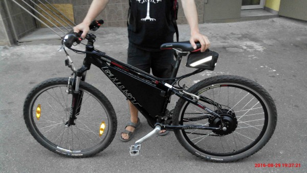

IMG_20160829_193721.jpg [ 720.71 КБ | Переглядів: 46294 ]
Мотор 48В/500Вт, АКБ литий 48В/около 18-19Ач, контроллер 48В/600Вт

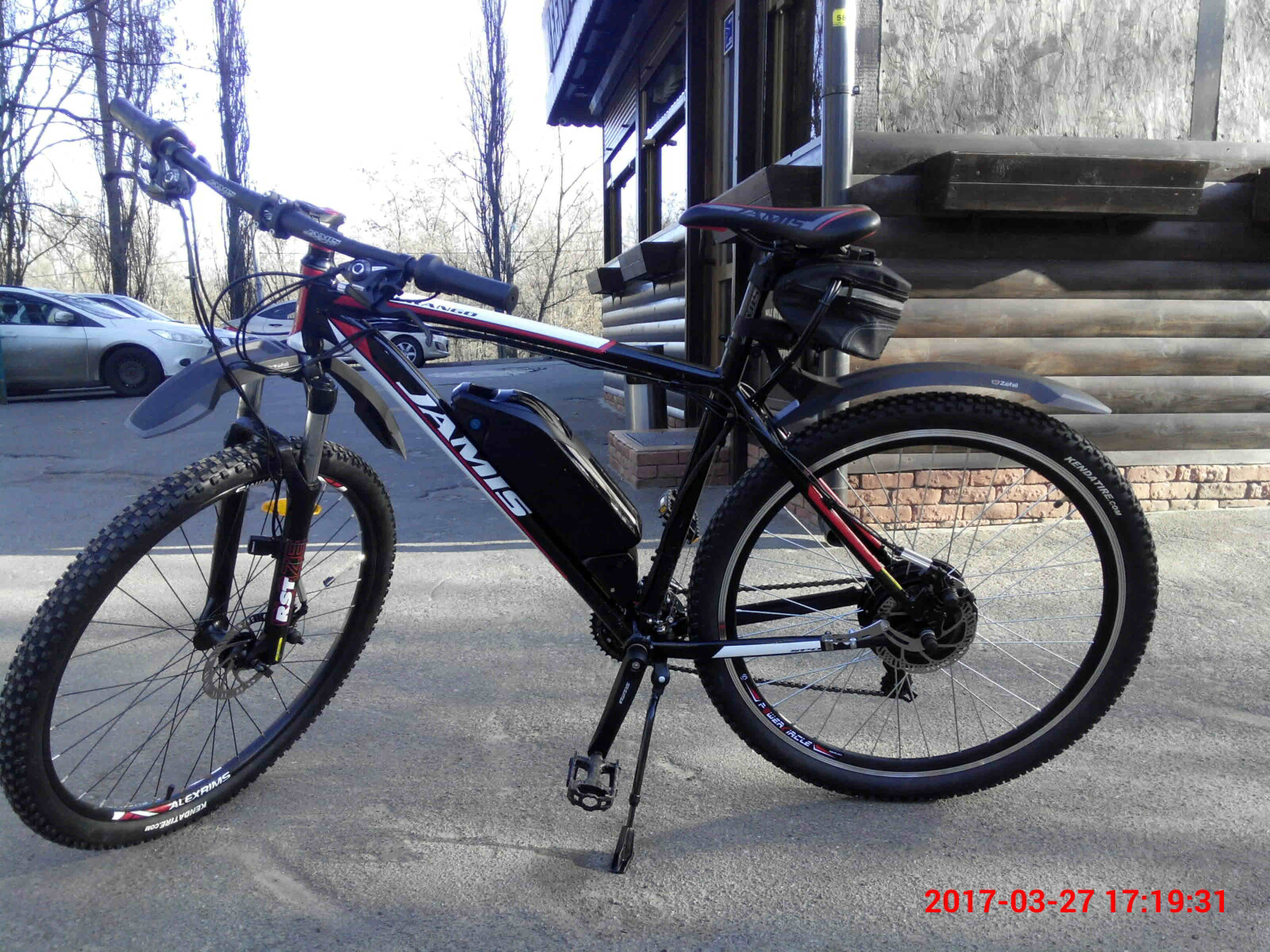

IMG_20170327_171931.jpg [ 485.02 КБ | Переглядів: 46294 ]
Мотор 48В/500Вт, АКБ литий 48В/13Ач (вроде), контроллер 48В/600Вт

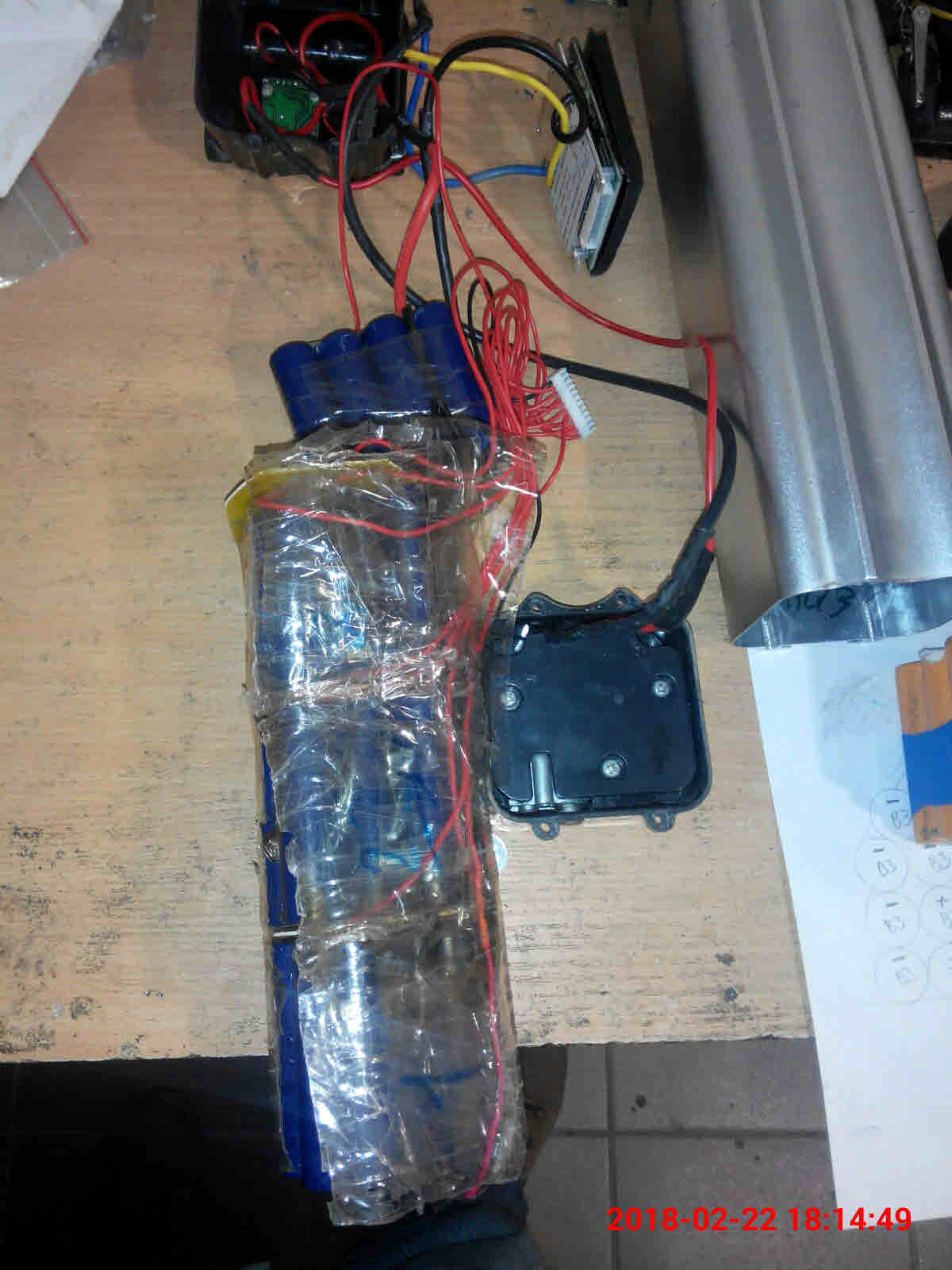

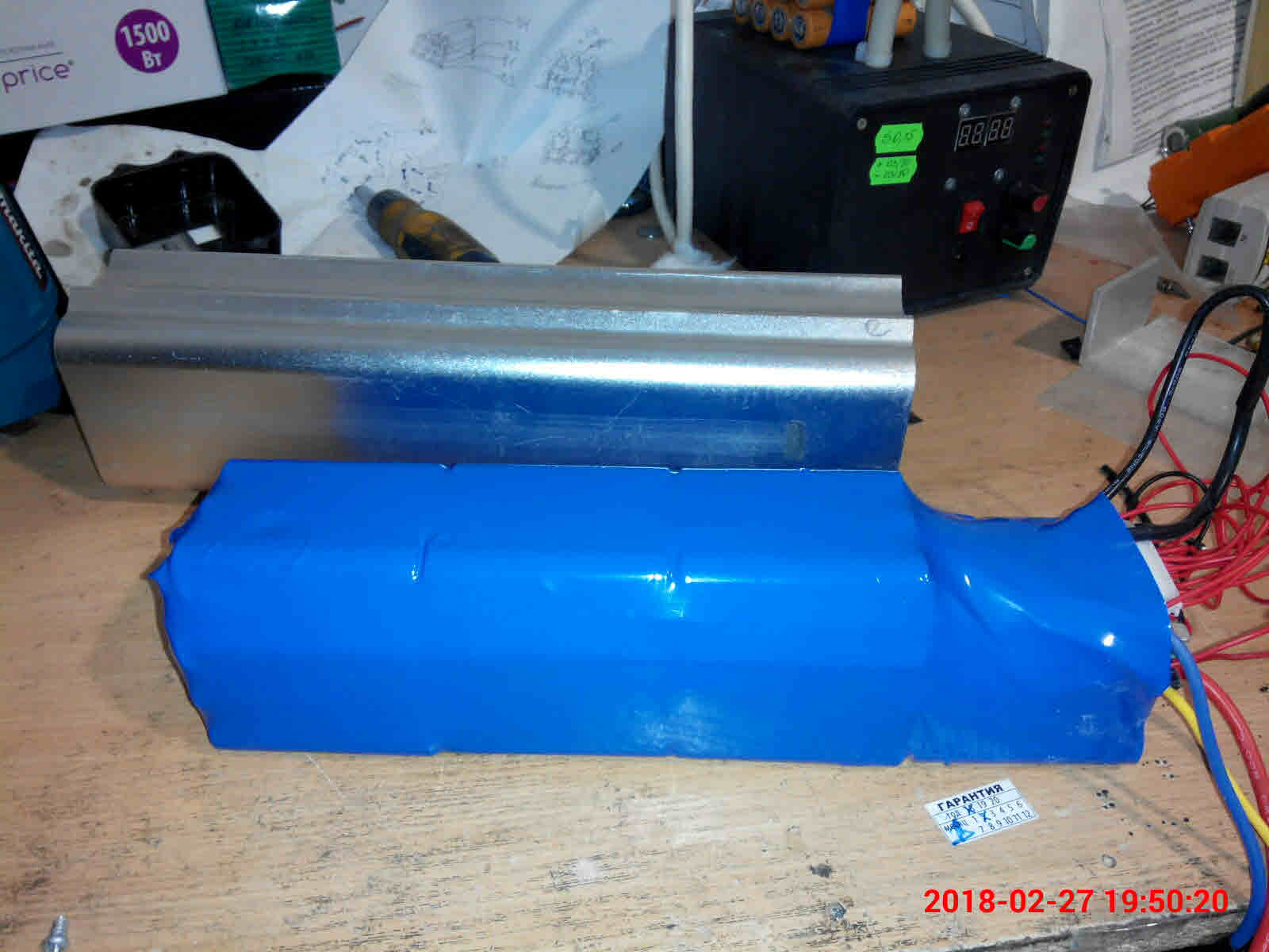

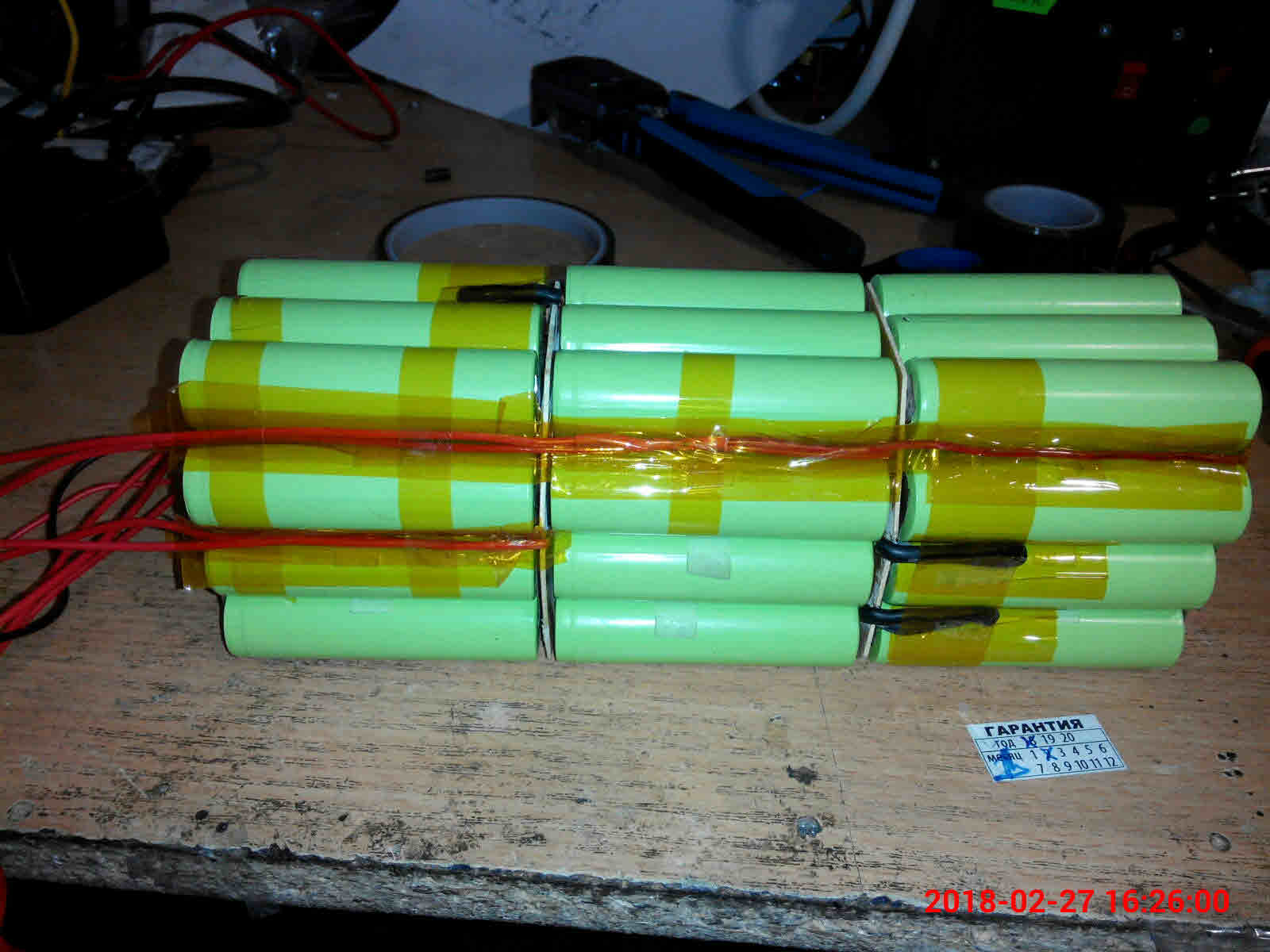

Свежачок, только закончил:

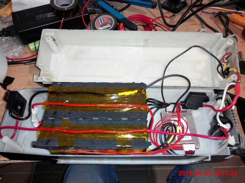

вот что было (аккумулятор 36В/8-9Ач, 10S4P)
IMG_20180222_181449.jpg [ 101.76 КБ | Переглядів: 46268 ]

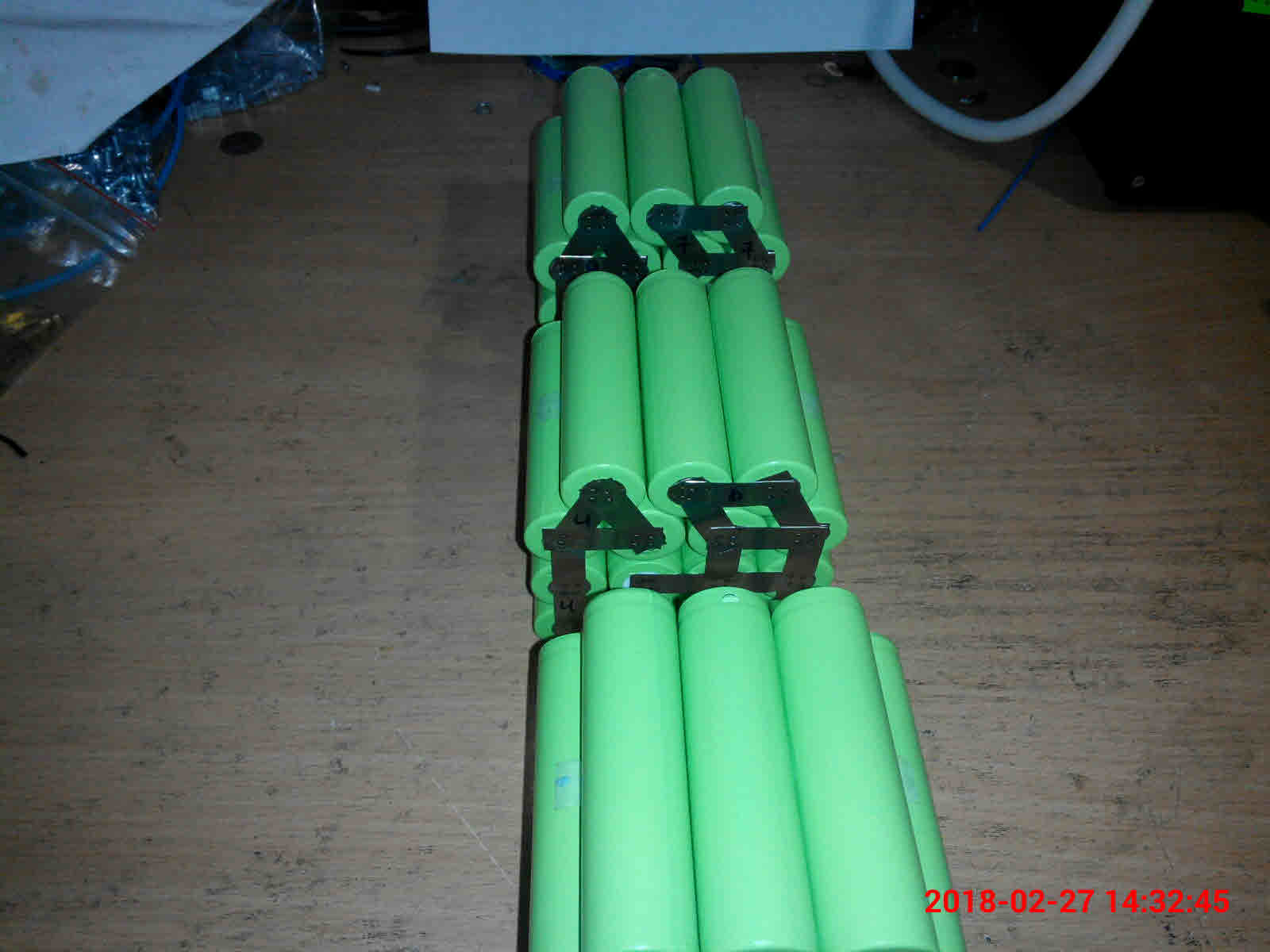

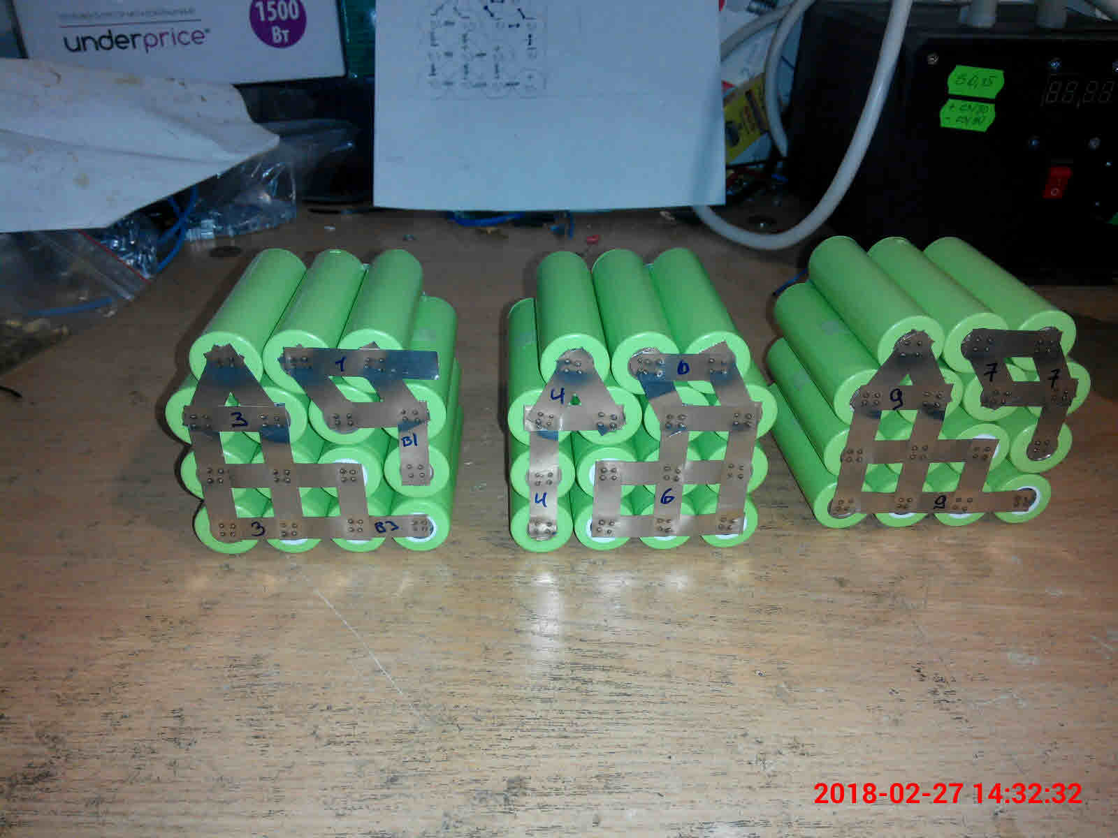

Что стало ( 10S5P, 36В/14Ач номинально (под нагрузкой 10А должны отдать 12,8-13Ач)) + процесс:
IMG_20180227_143232.jpg [ 97.55 КБ | Переглядів: 46268 ]
IMG_20180227_143245.jpg [ 79.61 КБ | Переглядів: 46268 ]
IMG_20180227_162600.jpg [ 104.7 КБ | Переглядів: 46268 ]
IMG_20180227_195020.jpg [ 93.52 КБ | Переглядів: 46268 ]
IMG_20180227_201747.jpg [ 83.35 КБ | Переглядів: 46268 ]
Осталось провести тест под нагрузкой и выдать заказчику :)

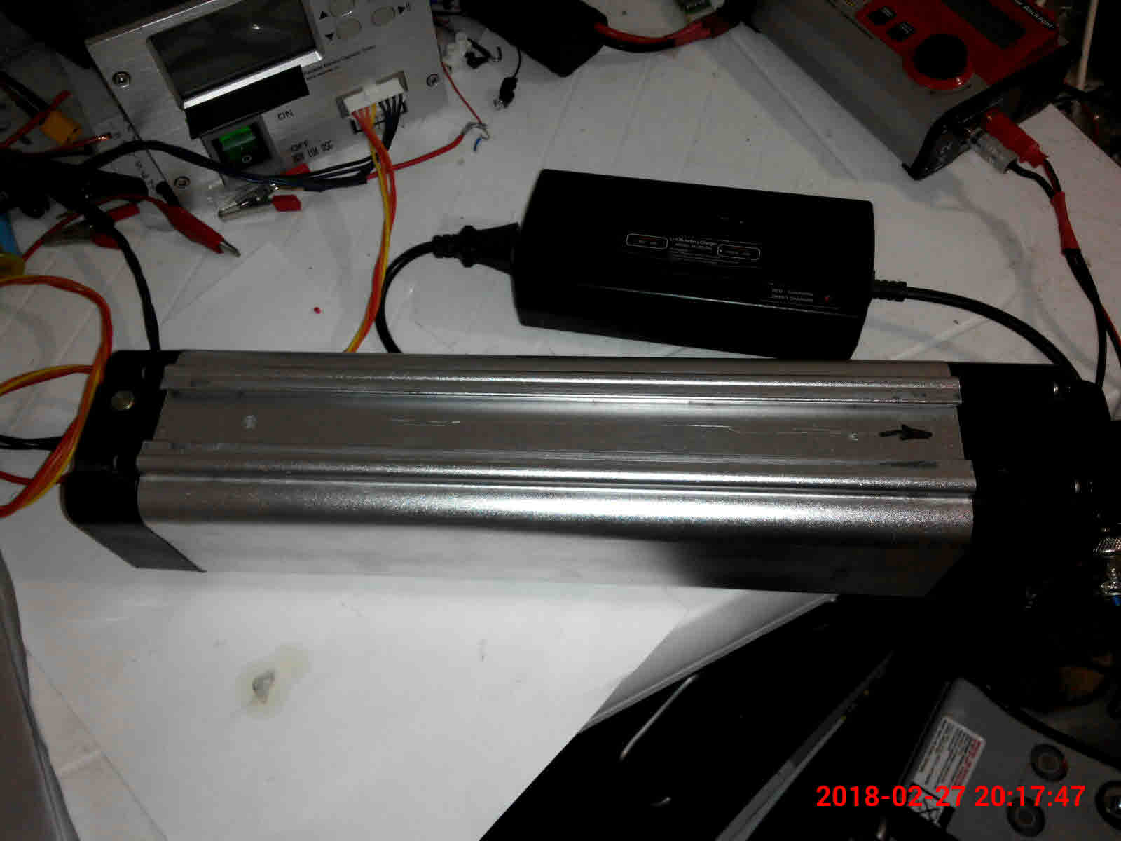

#53188Повідомлення 01 бер 2018, 07:31
Правління клубу

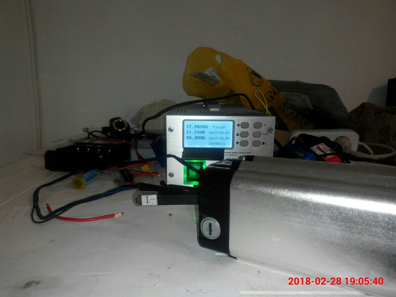

Результат тестирования (практически 13Ач под нагрузкой 10А):
IMG_20180228_190540-800x600.jpg [ 83.2 КБ | Переглядів: 46223 ]

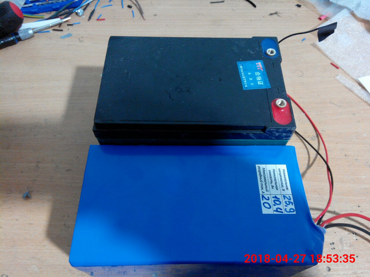

Очередная тема из 18650:
IMG_20180427_185335.jpg [ 628.05 КБ | Переглядів: 45714 ]
Аккумулятор взамен свинцово-кислотного на 24В 14Ач. Получилось 25.9В 10,4Ач под нагрузкой 10А. Хотя реально больше -10,7Ач. Для сравнения на фото один кислотник на 12В.

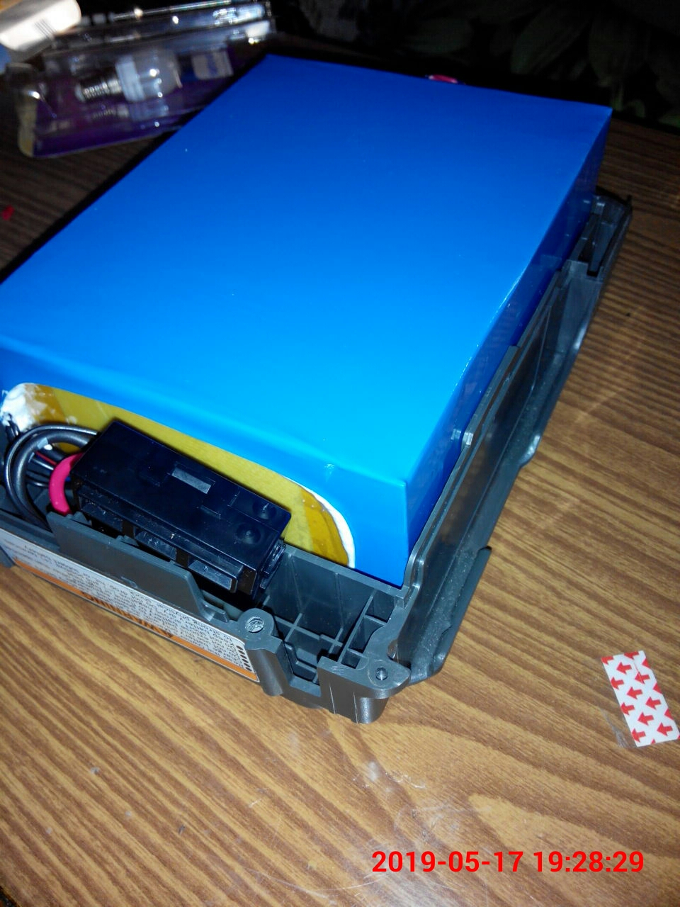

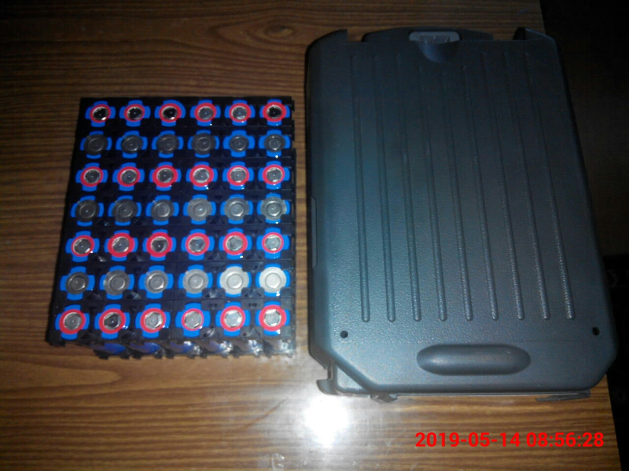

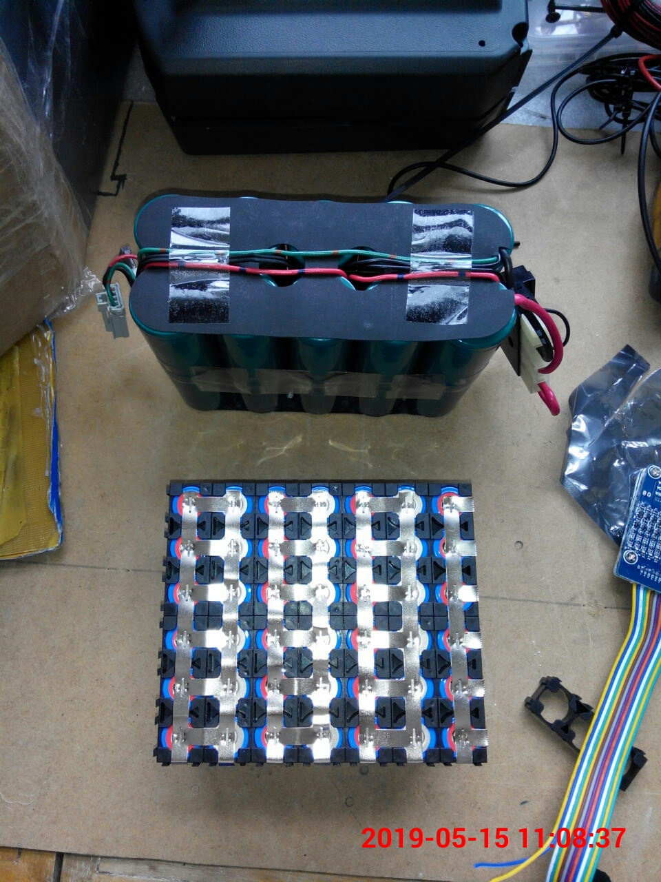

Очередной европеец на пересадку органов :) :
замена никелькадмиевого акккмулятора 24В ХЗАч на литиевый 24В16Ач
IMG_20190517_192829.jpg [ 655.42 КБ | Переглядів: 42984 ]
IMG_20190515_110837.jpg [ 762.06 КБ | Переглядів: 42984 ]
IMG_20190514_085628.jpg [ 647.99 КБ | Переглядів: 42984 ]

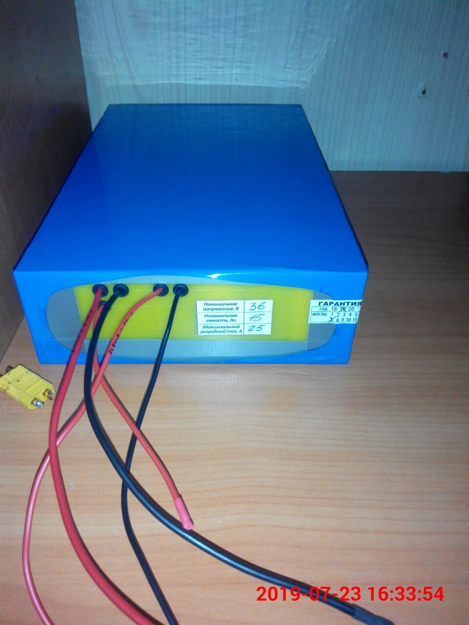

Очередной аккум 36В15Ач с отводом средней точки
IMG_20190723_163354.jpg [ 596.41 КБ | Переглядів: 42568 ]

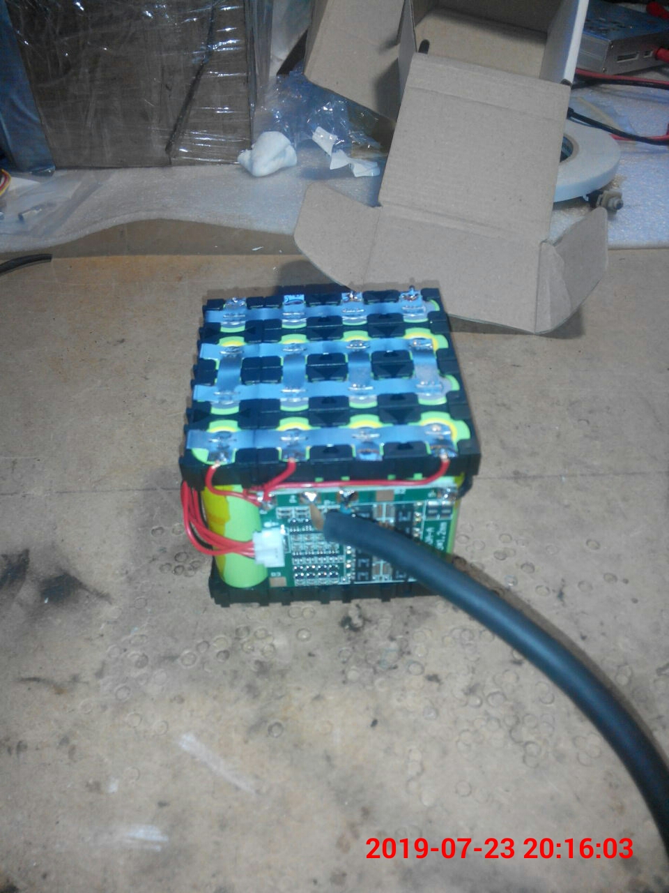

Очередной спецзаказ. Аккум 14.4В 10,4Ач. Пока без корпуса, проходит испытания на стенде.

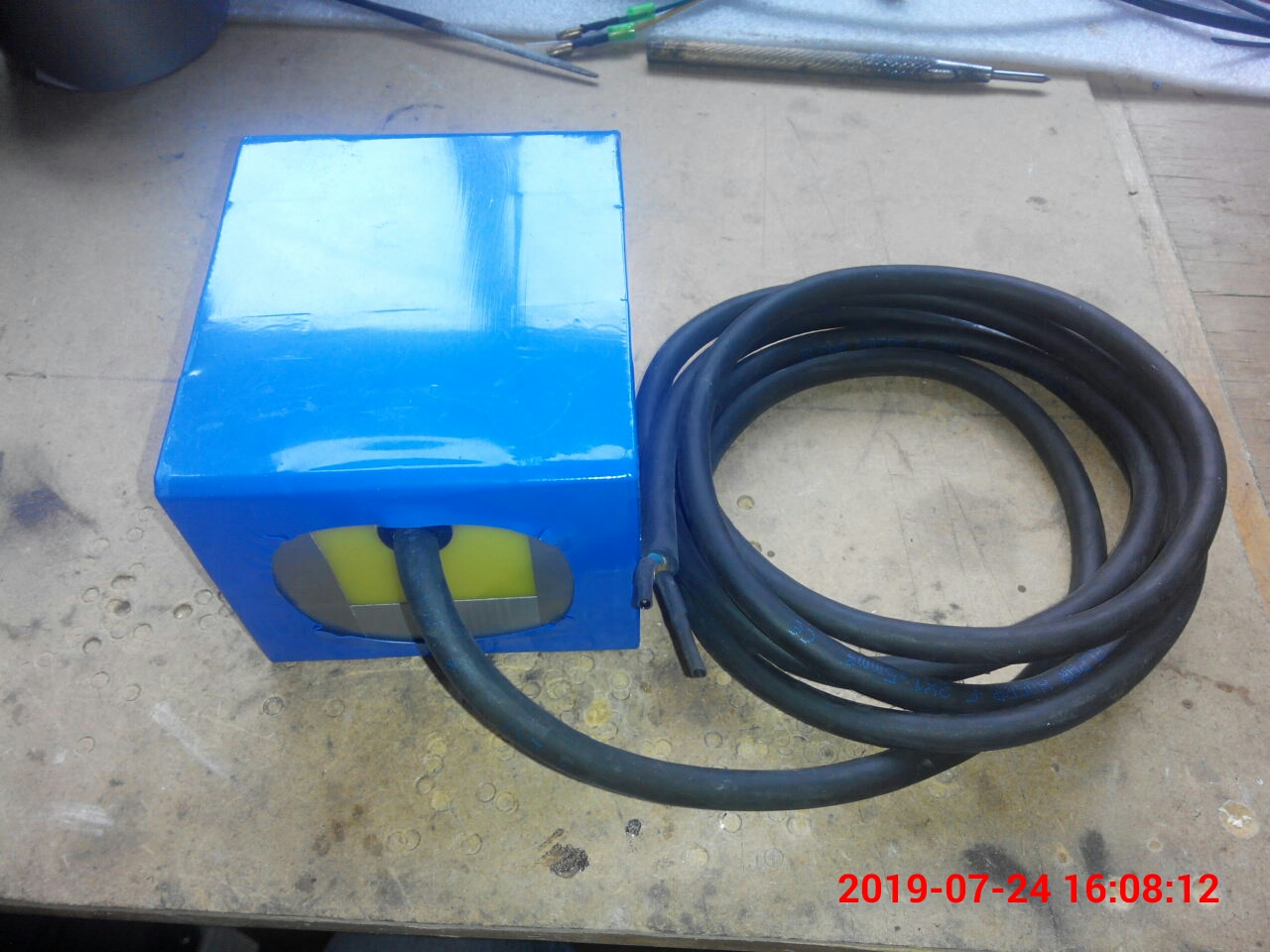

Слоник с 2-х метровым хоботом :)
IMG_20190724_160812.jpg [ 627.73 КБ | Переглядів: 42499 ]
