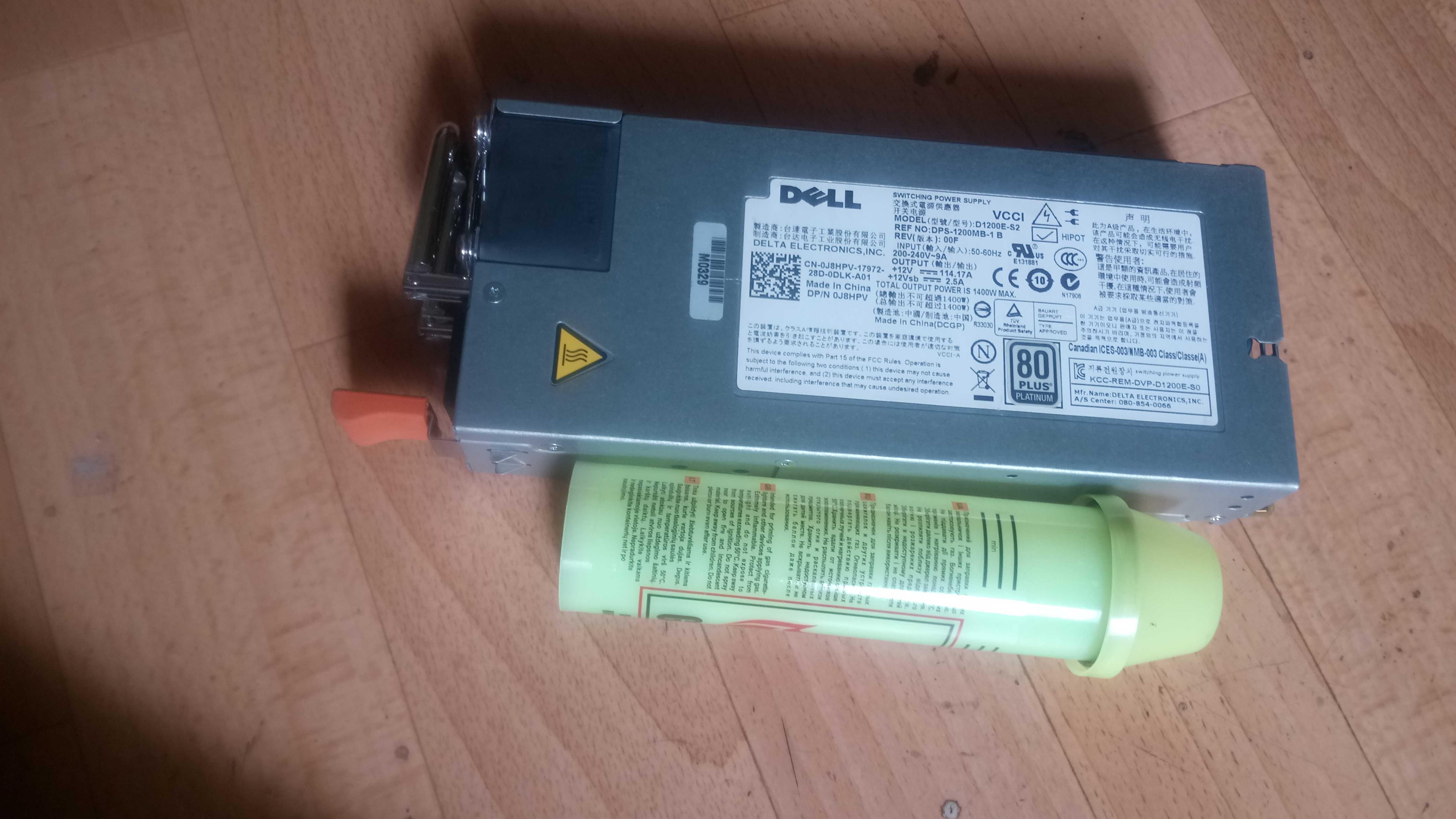

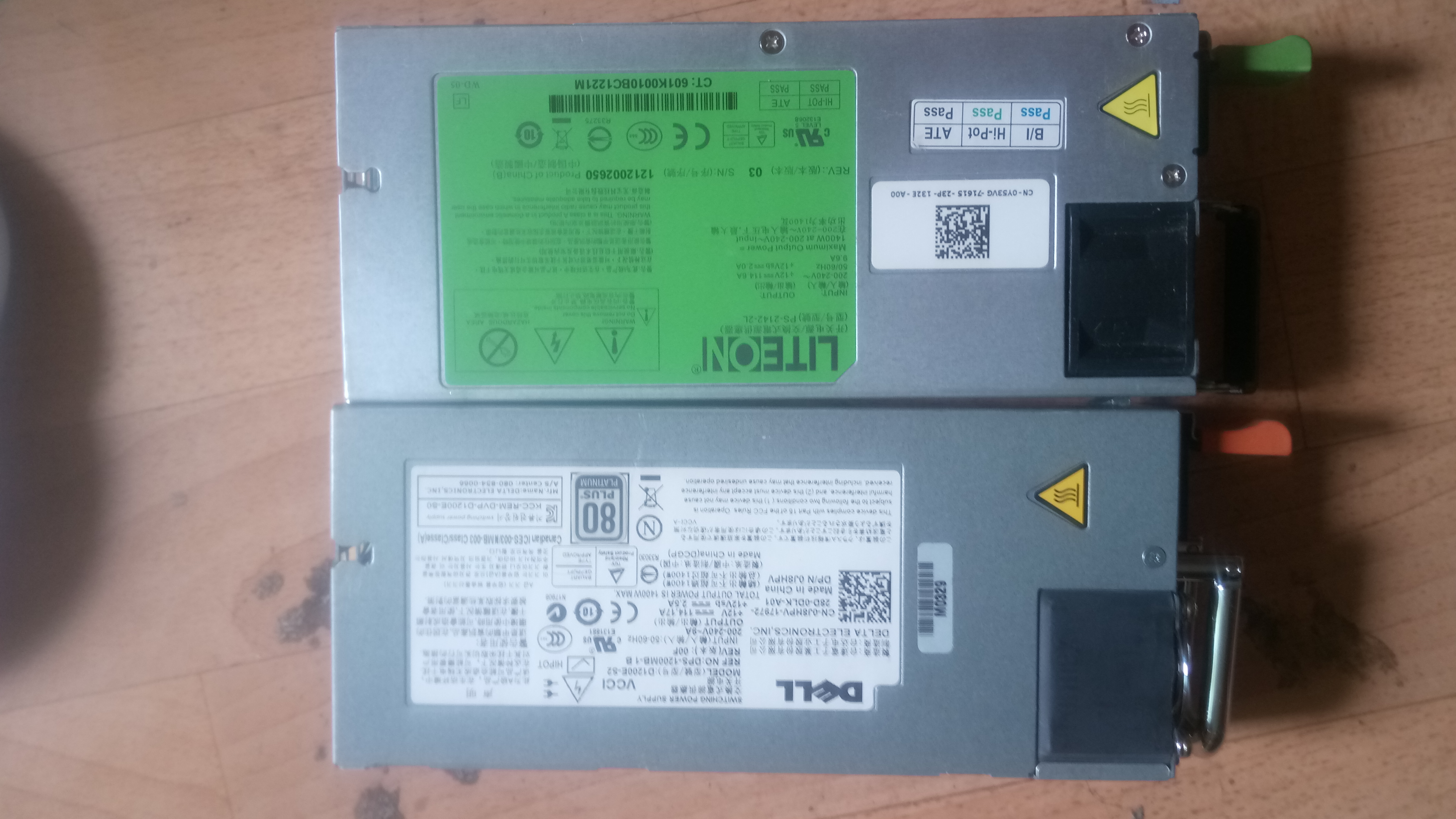

Всем привет есть нужна помощь в переделке зарядок
Сейчас зарядки не стартуют и выдают ошибку . хозяин зарядок отдаст половину тому кто их почини.

А как вы их запускаете?

Тут главный вопрос режим cc/cv
Наши дельты и прочие тоже блок питания.
Вкл производится замыканием контактов ,каких именно сам жду фото

#61514Повідомлення 28 черв 2018, 20:23
FEHIKS писав(ла):
Эти блоки оочень похожи на киловатник HP DPS-800GB (есть такой в пользовании), за вычетом того, что на нем нет упоминания дельта электроникс.
Стартует он замыканием 31 и 34 пинов (предпоследние узкие контакты друг напротив друга с противоположной стороны от широких силовых):
Вполне возможно, что в этих блоках точно так же...но не факт.

Уже писал выше что зарядки не стартуют , мигают ошибкой .
Данные б.п покупались на аукционе в режиме как есть . Половина из партии была рабочая ,вторая валяется без дела . У хозяина этих б.п условие тот кто починт половину б.п 8шт вторую может забрать себе
