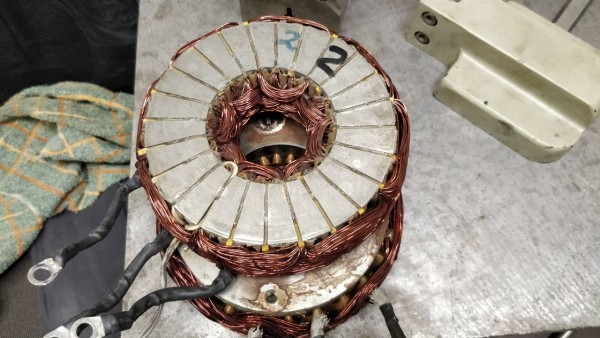

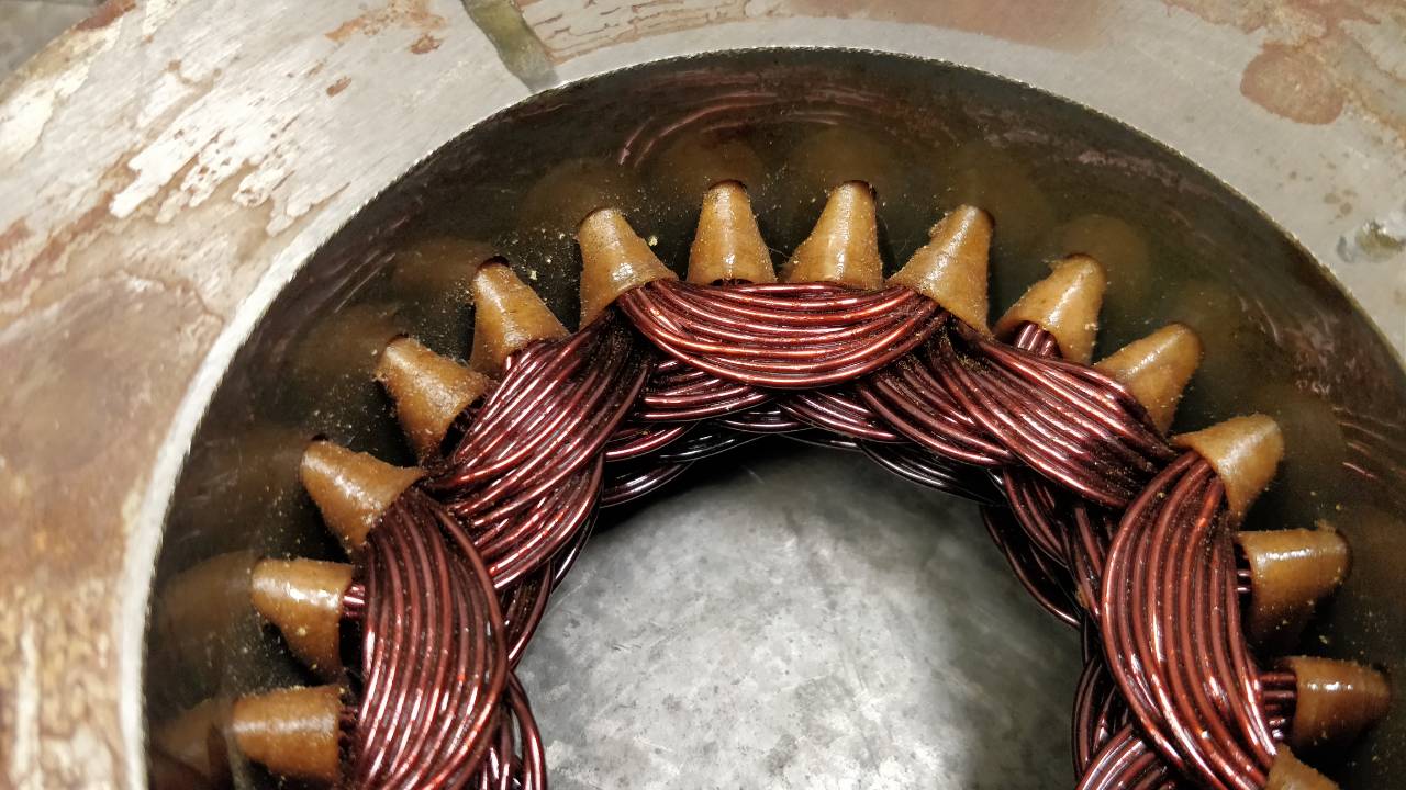

требуется НЕуничтожая рабочие катушки определить схему намотки двигателя, да бы потом можно было ее повторить.
09В00ВЧЧЧЧ Виталий

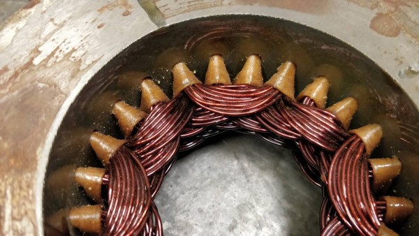

Виталий там схему и так видно: 24 паза, 8 полюсов. Нужно только посчитать сколько витков в одной фазе.
А железо соцельное? не шихтованое из пластин?
Схема намотки из справочника:Зображення

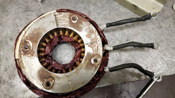

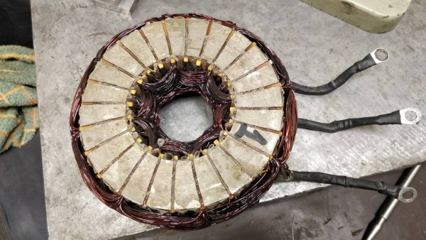

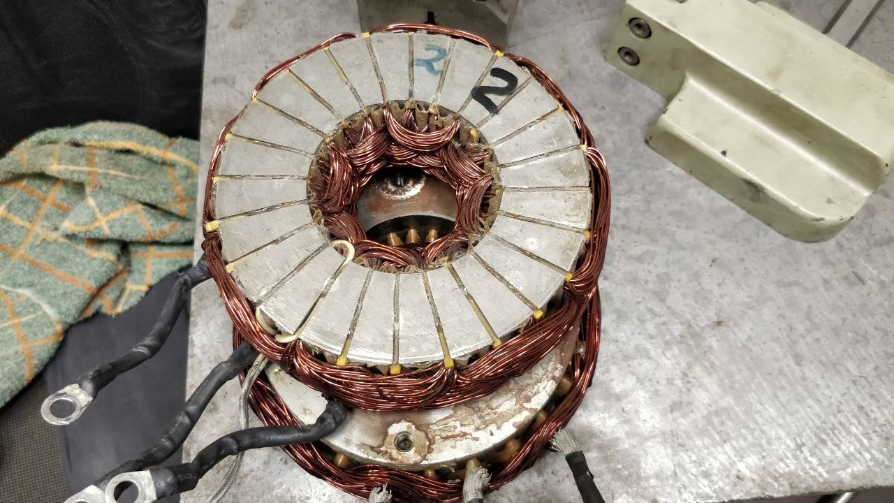

Привет Дима, сердечник интересно сделан, намотан из ленты, как изолента в катушке, потом прованенна в 4х местах, думаю что пазы были прорезаны на ленте и после того как лента намоталась образовались пазы.
Непонятно другое - я читал и слышал мнение что каждая пластина должна быть изолированна друг от дружки, а тут мало того что лента смотана рулончиком, так ещё этот рулончик сварен поперёк намотки.

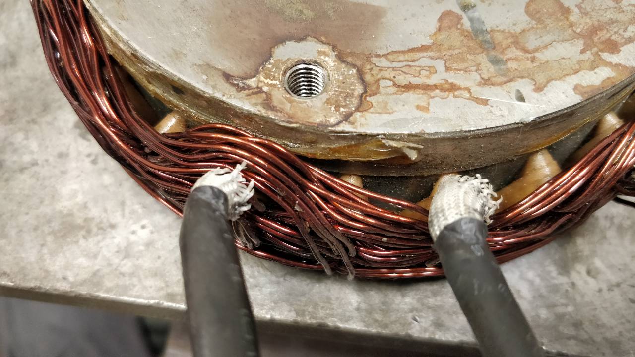

и кроме всего прочего потом в этом сердечнике просверлены крепёжные отверстия и в них нарезанная резьба, с их помощью статор крепится к корпусу.
расстояние между 2мя сердечниками и ротором было неодинаковым, один сердечник был на расстоянии 0.8мм от ротора а другой 1,65мм, шлифанул подкладки что бы расстояния были одинаковыми.

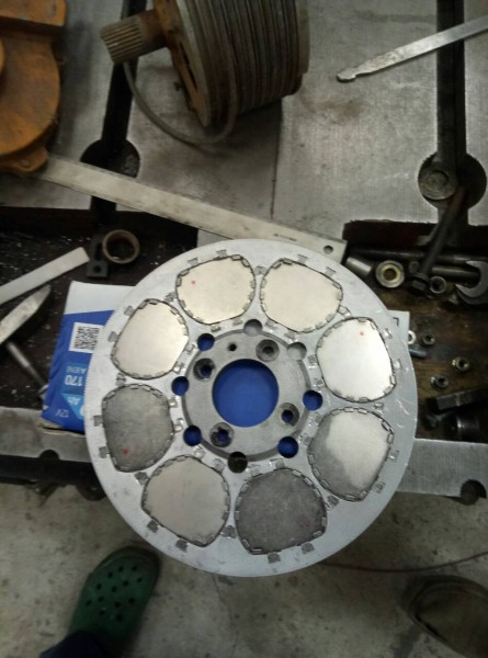

Магниты в роторе какие то непонятные - логично было бы максимально использовать площадь ротора и разместить магниты такой формы что бы пропуски меду ними были минимальными, а сделано наоборот, установлены круглые (типа шайбы без дырки посредине) магниты (8шт) с усеченными краями (думаю что бы не крутились) вместо сегментных...
В общем хочу повторить сердечник и катушки, а ротор изменю под более эффективные магниты, уменьшу воздушный зазор за счет более жестокой конструкции ротора, и изменю корпус, что бы сразу на нем были уши для крепления к корпусу, и соосные с валом места под подшипники маятника, что бы ось маятника и ось мотора были в одной оси.

о, це голден мотор аксіальний )) в мене такий, тільки на 3кВт. Враження неоднозначні. зате тепловідвід хороший.
калькулятор обмотки порекомендую http://www.bavaria-direct.co.za/scheme/calculator/
для 24s8p там одна єдина ефективна схема намотки, яку вже тут привели.
провар зі сторони кріплення ролі не грає, так як магнітний потік, а саме його ВЧ складова гармонік, замикається коротшим шляхом. а провар потрібен для жорсткості конструкції хоч якоїсь.

Да, пластины должны быть изолированы. Видимо конструкторы не боялись вихревых токов.

Так что, бахнуть такой с водяным охлаждением? или с боле эффективным воздушным? теплоотвод очень слабый, мало того - в угоду экономии материала привалочную поверхность крышки к сердечнику урезали совсем.

Многое ответили, но хочу добавить, таки да обмотка стандартная и калькулятор выдаёт один вариант правильно работающий и ещё скорее всего прорези делали после намотки железа, я пробовал и после каждого витка железа заранее сделанные прорези сдвигаются из-за величины витка, причём каждый раз или каждый виток увеличивает между ними расстояние. Так что проще намотать, наметить, размотать, вырезать и намотать обратно, как то так :o :) :) :)
#67780Повідомлення 15 жовт 2018, 21:31
Дякував (ла) 1 Подякували 78
А прорези чуток и сдвинуты, этаким загибающимся сектором, а СПРавские программы творят чудеса, можно рассчитать сдвиг прорези и лазером прям на ленте резать.

А можешь фото ротора выложить, хочу глянуть на прикол с магнитами, сомневаюсь что производитель в таком моторе магниты установил не секционные.

Судячи з якості різу, була застосована електроерозійна різка уже після намотки і проварки статора. При механічній обробці там би повиривало метал)

Было мнение что такие магниты установлены для уменьшения противо ЭДС,
Я тоже думаю что секционные гораздо плотнее заполнили бы площадь ротора.
Я тоже думал что эрозия, но эрозия на такой детали в плане технологичности вообще некомильфо.
А лента с прорезями супер.технологично.
Тем более нарезать прорези с разным расстояниям мезду каждой прорезью и потом её намотать что бы прорези сложились в пазы - это тема.
Так всё таки - правильно ли что сердечник намотан из ленты и что потом сваренный между собой?
Значительно ли изменится эффективность двигателя если сделать каждое кольцо сердечника самостоятельной деталью и скрепить их без эл.контакта между собой?
Ну и ротор сделать на секторных магнитах?
