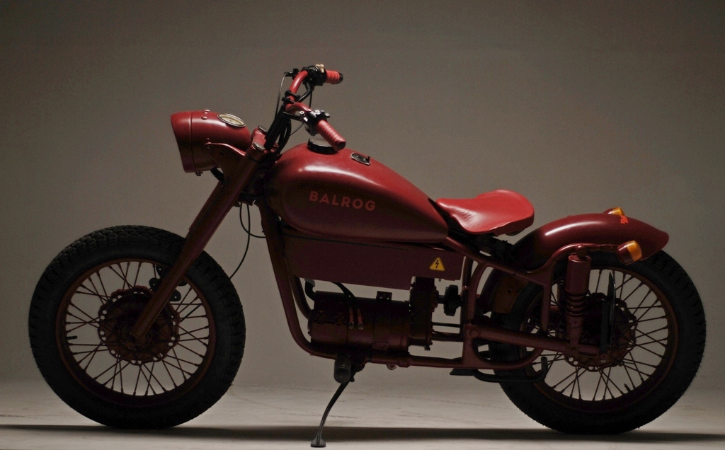

#78324Повідомлення 30 бер 2019, 11:42
В плане дизайна можно сохранить стиль оригинала, эдакое электро-ретро.
_DSC024777.jpg [ 315.21 КБ | Переглядів: 10828 ]

Хочу електротранспорт: Мотоцикл
Jura 1675, согласен с вами на все 100%,но я хотел бы сделать как у Olaff с максимальным сохранением стиля. А по поводу регистраций,я думал что до 3 кВт не нужна не какая перерегистрации. Доки на мотоцикл, а там пусть идут лесом.)))
