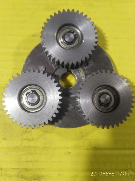

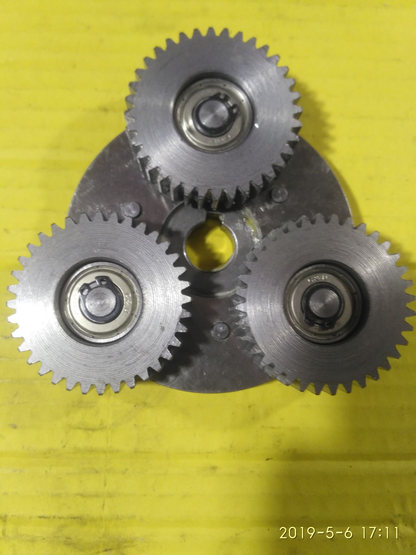

500w сталь 45
IMG_20190506_171153.jpg [ 204.03 КБ | Переглядів: 9147 ]

Наверно шумят ещё громче чем пластиковые
#81170Повідомлення 07 трав 2019, 17:58
Тут скорее не в шуме дело,
Пластиковые шестерни на редукторе не просто так стоят , а с учетом продления жизни мотору

Есть конечно вероятность попадания металических остатков от стальных шестерён в магниты или статор но это маловероятно ...
#81195Повідомлення 07 трав 2019, 21:14
опять мимо.
Ст 45 , на выточенных шестернях , это достаточно прочный материал,
И вполне возможно что такие шестерни окажутся вечными , а износится зубья на валу двигателя.
Восстановить вал гораздо сложнее и дороже , чем поменять композитные шестерни.

Ну эти редукторники сей час оочень широко распространяются соответственно цена идёт всё ниже и качество стали всё хуже, часче всего поломка шестерён из за ударных нагрузок при которых и вал и ось могут деформироваться, сгибание оси заставляет владельца задуматься и отказаться от этого мотора совсем и купить новый другой более качественный, но всё равно, когда крутящий момент огромен и новом моторе тонинькая ось остаётся слабым местом ...
