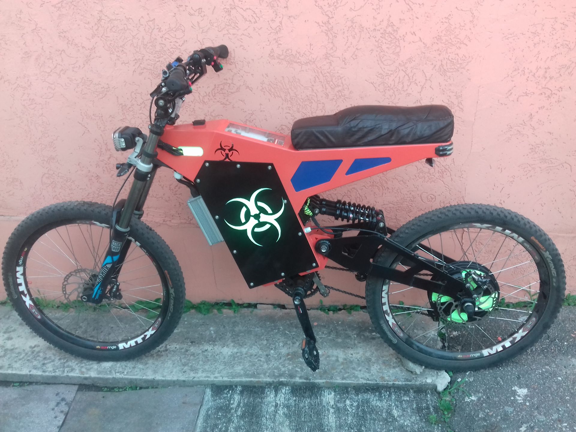

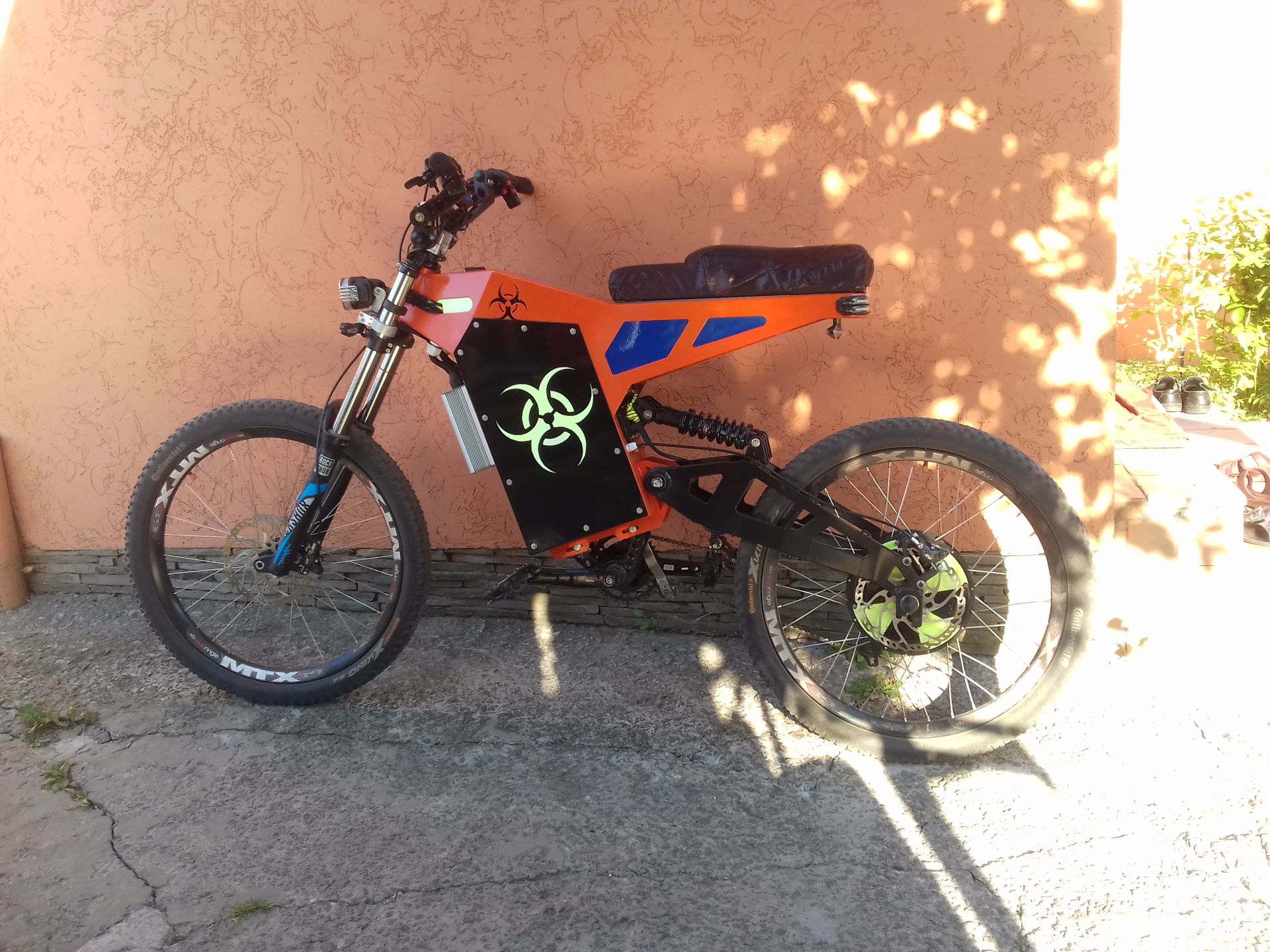

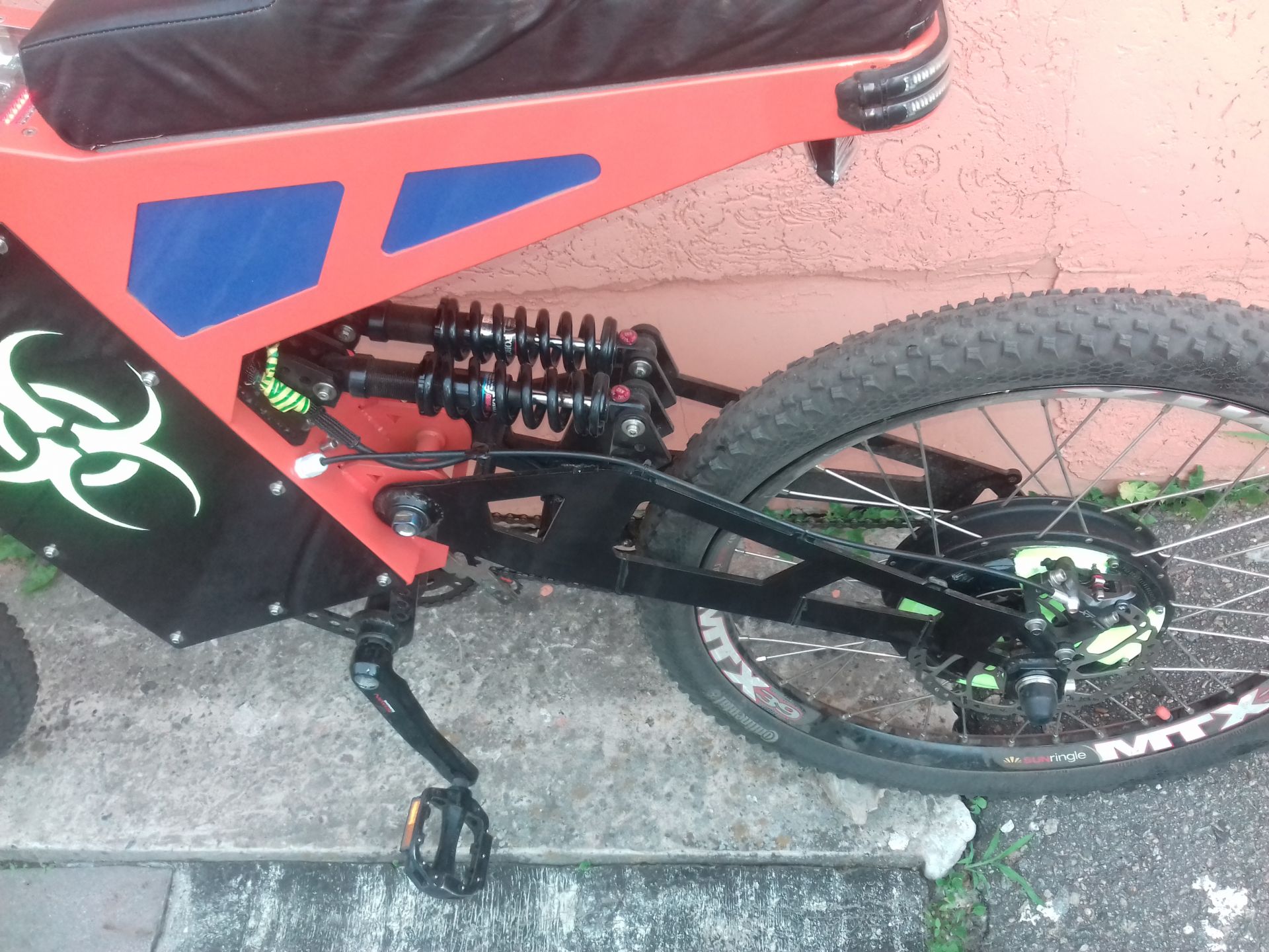

Есть опыт по сборке електро велосипеда!
Буду рад помочь другим в переделке или сборке электро велосипедов или в ремонте!
Есть уже готовий обраец!
Размер внутренего короба 145* 260*370мм, если акум в жоском корпусе, то проходной размер 220*366мм
амор 220 отдельно под заказ под два амора!
цена за раму 8000,
длина базы 1200мм!
рулевая 1.1/8 длина 130мм
20190602_192552[1].jpg [ 526.05 КБ | Переглядів: 25343 ]
20190602_192519[1].jpg [ 379.05 КБ | Переглядів: 25343 ]
20190602_192526[1].jpg [ 395.79 КБ | Переглядів: 25343 ]
20190602_192534[1].jpg [ 356.18 КБ | Переглядів: 25343 ]

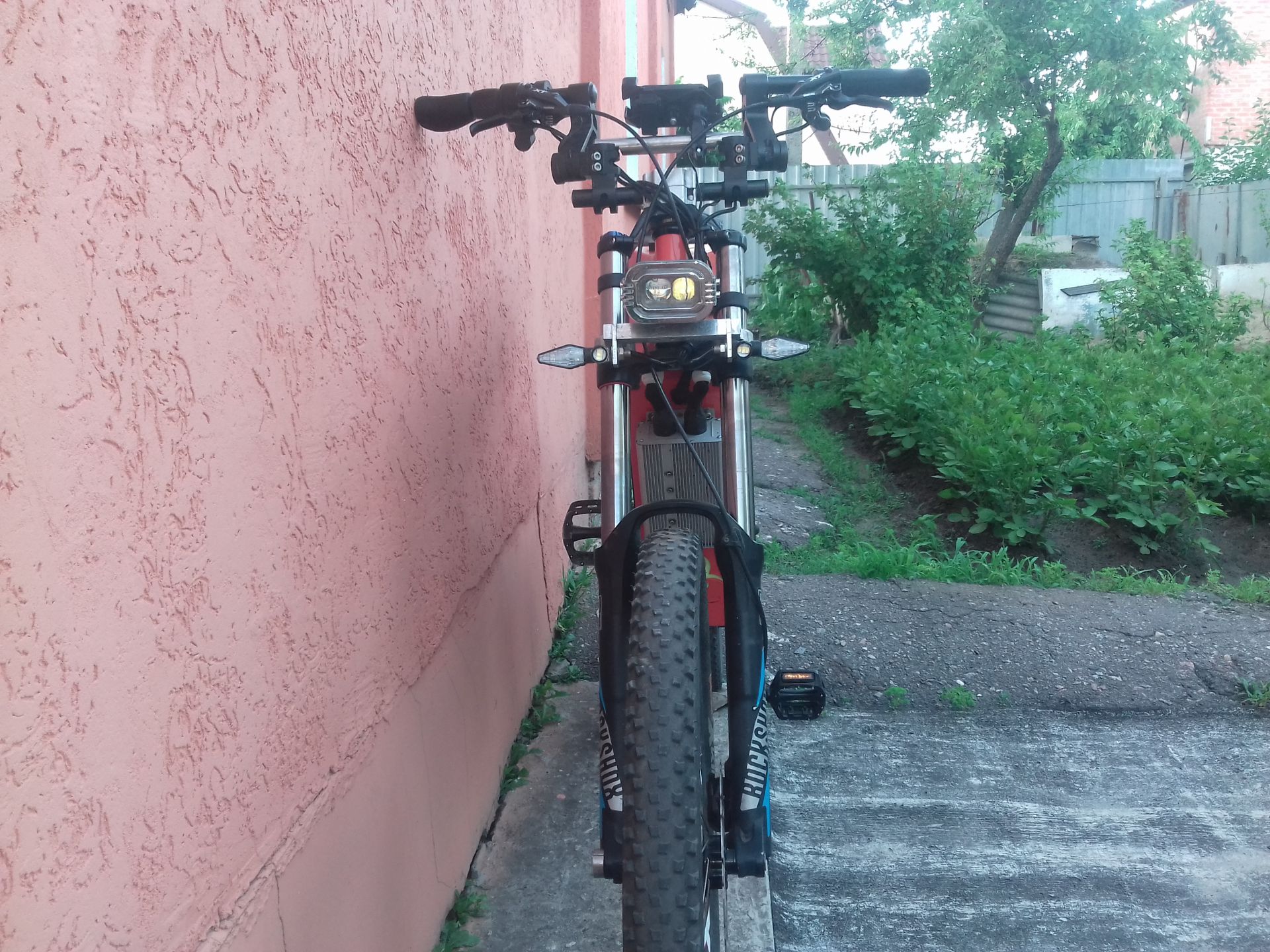

Дополнения
20190614_182142.jpg [ 417.38 КБ | Переглядів: 25252 ]

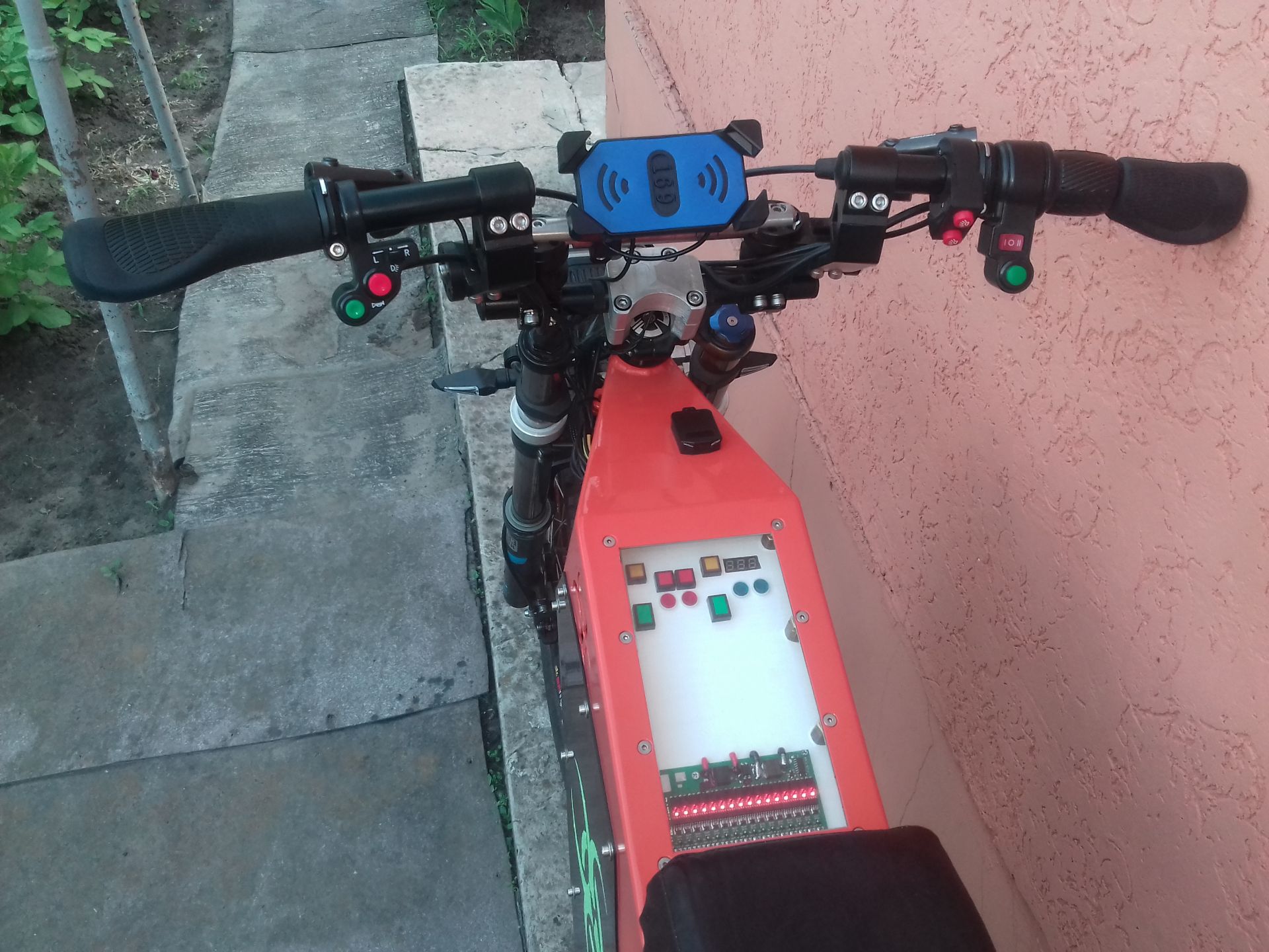

Гарна ідея з прозорою кришкою, а який доступ до органів керування ті що над БМС?
#91528Повідомлення 01 жовт 2019, 13:06
Звідки: Украина, Полтава
Дякував (ла) 10 Подякували 8
Мій електротранспорт: пешоход
Хочу електротранспорт: 1 киловат. 60v. 40a
Руслан и Людмила писав(ла):
Там повороти, стоп, габарити, вольтметр, включения питания слаботочки через пульт!
