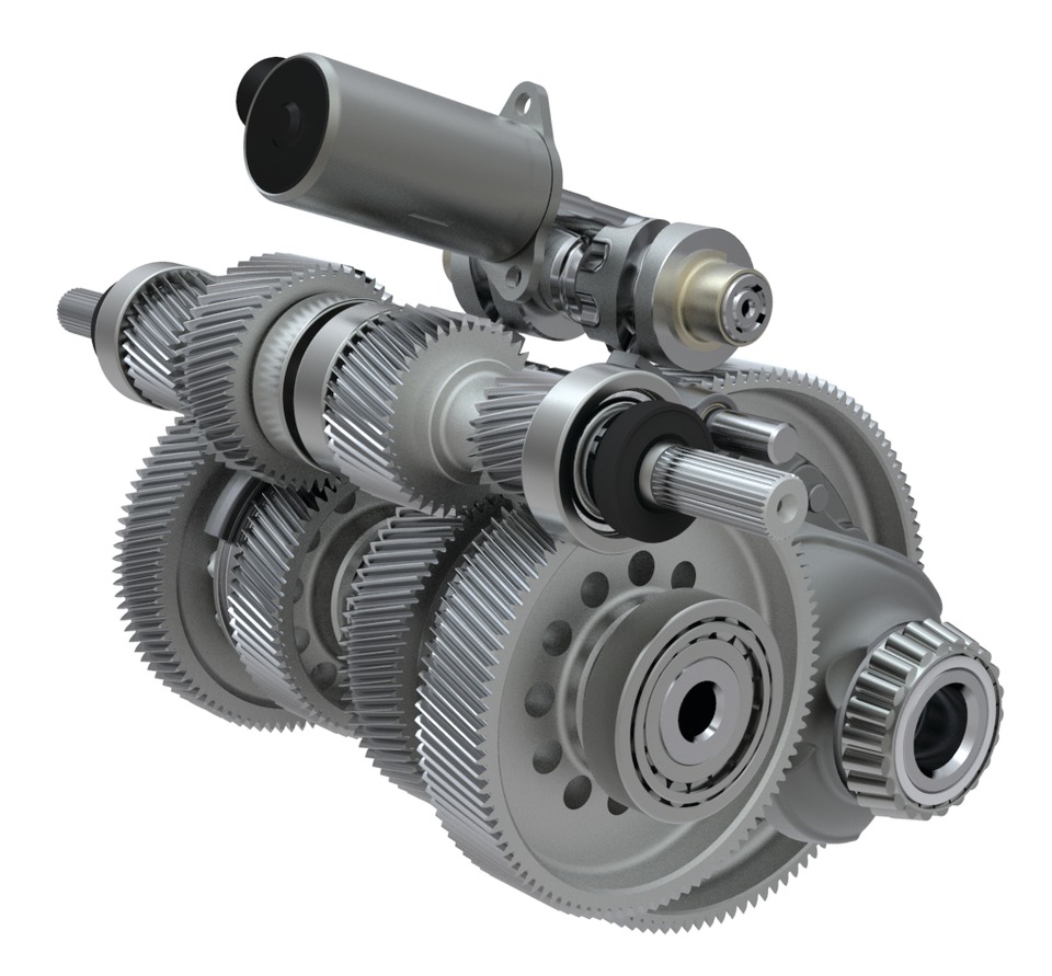

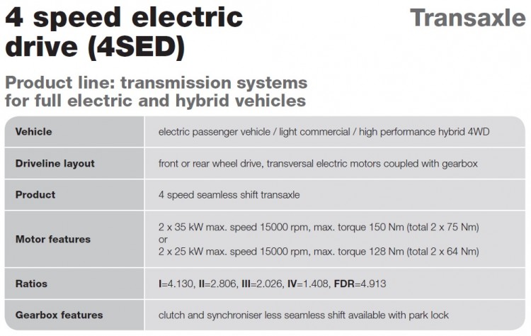

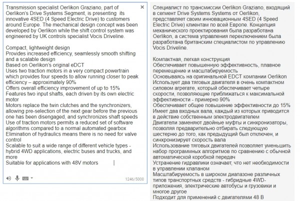

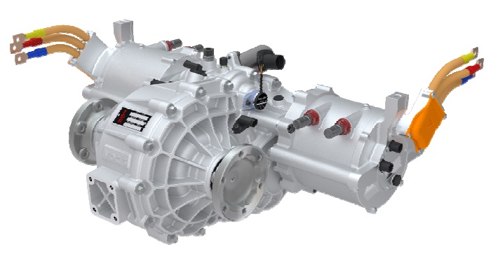

вот такие узлы итальянские (у Вас Милан обозначен в профиле) производители рекомендуют для переделок в гибрид, по одному комплекту на каждую из задних осей, возможно у них будут и более мощные экземпляры (тогда и одного комплекта достаточно будет), у меня у самого фольцваген Т5 (дл.база, высок.крыша) так, что ваш проект затронул меня не из праздного интереса :ja:

Італійці теж не думають що КПП зайва в електромобілі :)
