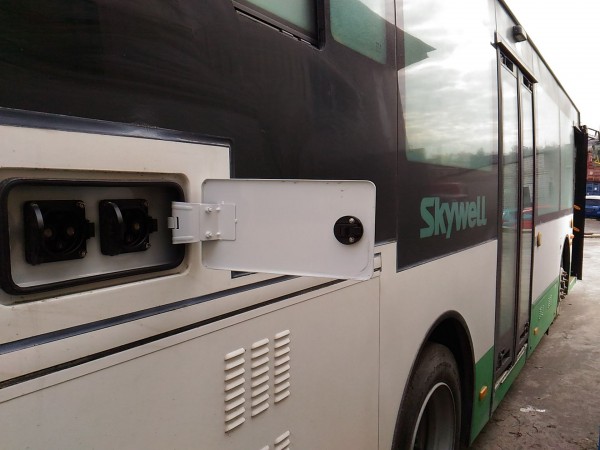

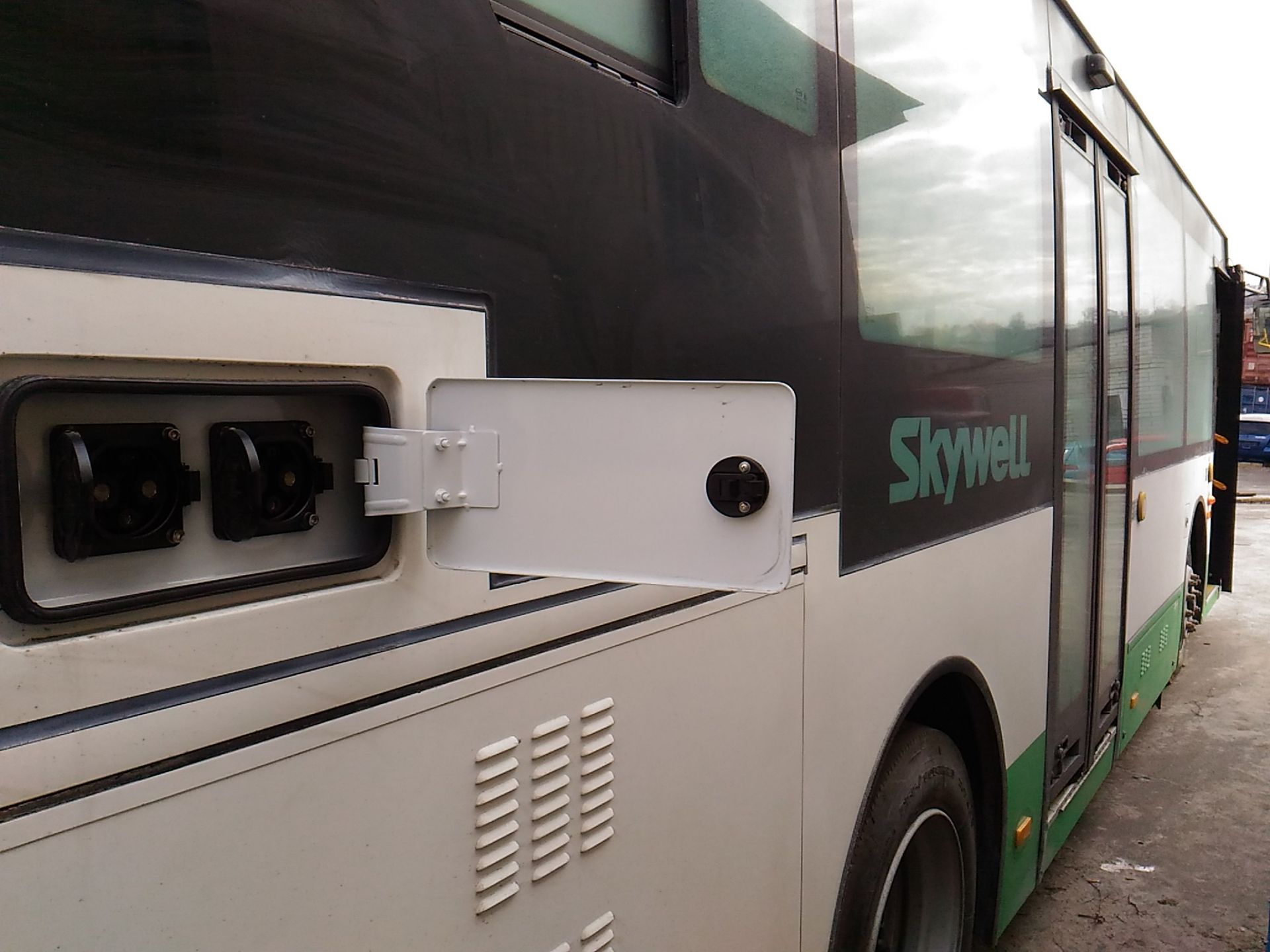

Я вот о чем думаю, чем это чудо с 220кВтч за пол часа до 80% собираются заряжать?
220кВтч × 80% ÷ 0,5ч = ~350кВт!!!
 Заголовок повідомлення: Re: Электрогрузовик БОГДАН
#70276Повідомлення 24 лист 2018, 08:55
Зарядка то как раз и не проблема. Два разъёма GB/T по 200А каждый. На элеткробусах Скайвел у нас такая система стоит.
А вот на ёмкости 220 кВт*ч при полной загрузке этот элеткрогрузовик максимум 70км пройдёт. Вот здесь у заказчика будет неприятный "сюрпризик".
