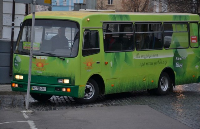

Сегодня , на территории одного из авто предприятий г. Луцка , начались ходовые испытания электробуса , созданного на базе известного автобуса БОГДАН . Примечательно то , что команда создателей - члены нашего Клуба .
богдан.jpg [63.68 КБ]
Завантажень: 1539
Электробус имеет уже стандартный "Джентельменский" набор .
Мотор - асинхронный , "Славянка", контроллер - Куртис , тяговая батарея - китайский лифер .

А можно несколько слов о силовой установке (мощность), и батареях (емкость / напряжение)?
Если не секрет :)
 Заголовок повідомлення: Re: Украинский электробус БОГДАН
#5073Повідомлення 24 жовт 2014, 12:33
Дякував (ла) 34 Подякували 92
Батарея 115 вольт 68 кВт/часов. Пиковая мощность привода 120 кВт.

У ЛУЦЬКУ СТАРТУВАВ КОНКУРЕНТ БЕНЗИНОВИМ МАРШРУТКАМ - ЕЛЕКТРОБУС
Група конструкторів на чолі із В’ячеславом Полтавцем у Луцьку розробила автобус із електродвигунами, що може проїхати 250-300 кілометрів та має базову швидкість 80 кілометрів за годину.
DSC_00071-711x460.jpg [ 61.32 КБ | Переглядів: 30666 ]
Презентували автобус журналістам у суботу, 15 листопада, - пише Громадське.Волинь.
Директор ТОВ ВТП «Санрайз» ЛТД Юрій Девіцький розповідає, що подібні електроавтомобілі масово використовують в Європі, а нещодавно – і в Києві: «Приклади таких автомобілів вже є в Києві. Це китайські автомобілі легкові, які використовують як таксі. В Європі вже давно є такі автомобілі, в деяких країнах є стоянки спеціальні з електропідзарядкою».
Однак, за його слів, розроблений на базі «Богдан А091» електробус – це лише тестова версія. Перш ніж перевозити пасажирів, його вдосконалять.
«Цей автобус, який ми зробили, – це тестовий автобус, тому я хочу ще раз пояснити критикам і скептикам, що розміщення акумуляторних батарей в салоні автобуса зроблене для того, щоб мати можливість їх перевіряти, тестувати. Його зробили на базі старенького автобуса «Богдан А091». Був вийнятий двигун внутрішнього згорання. Замість нього поставили два електродвигуна. По 60 кіловат кожен, тобто 120 кіловат», розповідає Девіцький.
«Це перша ластівка, тому якщо хтось із виробників в Україні зацікавиться цим автобусом і зможе інвестувати в нього якісь кошти, це, я думаю, буде дуже цікаво. Це велика економія по паливу, оскільки ви знаєте, що сьогодні вже паливо по 17,5 гривні. По-друге, це екологічно чистий транспорт, який абсолютно не має ніяких викидів», – додає директор ТОВ ВТП «Санрайз» ЛТД.
З його слів, на таких батареях автобус може проїхати 250-300 кілометрів, однак на практиці їх ще не перевіряли на таких відстанях: «Поки ми його не перевіряли на практиці, вчора проїхали на ньому тільки 50 кілометрів. Треба його тестувати, треба буде, можливо, деякі деталі переробити, щоб ми могли у ньому перевозити пасажирів». Заряджають батареї від розетки із напругою 380 вольт.
Найдорожчим елементом у переобладнанні стали саме батареї, які коштували разом 14000 гривень. Повну вартість переобладнання конструктор В’ячеслав Полтавець назвати відмовився. Також не показали моторний відсік, оскільки, зі слів Полтавця, там використані ноу-хау, про які не варто знати конкурентам.
