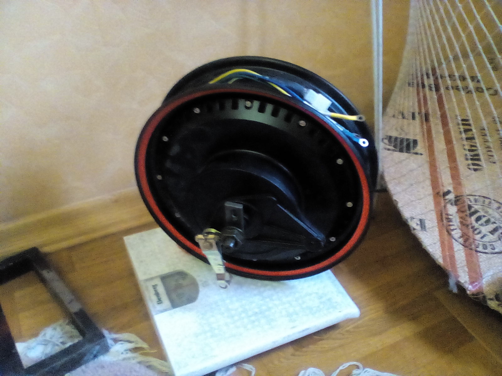

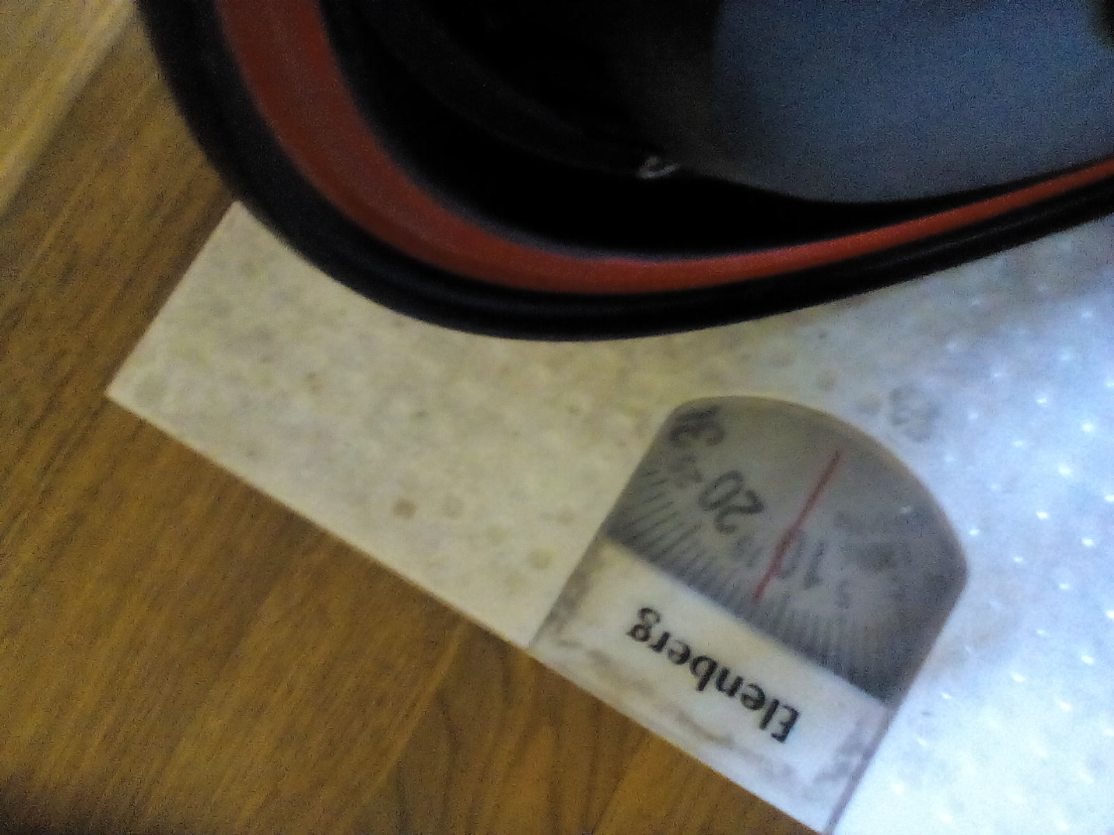

Попробую разложить миф о неподрессоренной массе мк на примере Проект Х. Его вес 800 кг после установки торпеды и салона. Стоит четыре мк по 13 кг плюс вес тележки и шины получается 20 кг, умножаем на четыре итого 80 кг (не забывайте что мк это мотор, диск и самое главное тормозной механизм, а они на авто не лёгкие, ступица и ступичные подшипники).Просто мк единый узел и кажется тяжёлым, а на авто это все снимается отдельно и не кажется таким тяжёлым. Итого 80 кг из 800 или одна десятая веса авто, что является очень не плохим показателем. Жигули явно не уложатся в такое соотношение тк из тонны веса классики мост, два тормозных барабана с колодками, две передние ступицы, тормозные диски, супорта и четыре диска с шинами да ещё и часть веса кардана весят гораздо больше 100 кг. Не уложиться даже мотоцикл Ява тк его колесо с тормозным барабаном весит 8 кг, два 16 , а весь мотоцикл 150 кг. Так что опять же неподрессоренная масса мк надумана! Человек взял мк, о тяжёлое! Взял колесо от жигуля, о оно легче мк (не намного), и понеслись байки о неподрессоренной массе, а все что осталось на жигуле не взвешивает)
 Заголовок повідомлення: Re: Французька вантажівка - MooVille
#15631Повідомлення 06 груд 2015, 08:52
Вес мк с Проекта Х и это мотор, диск, ступица, пара подшипников и тормоз барабанный с колодками. Итого 12.5 кг!!!
