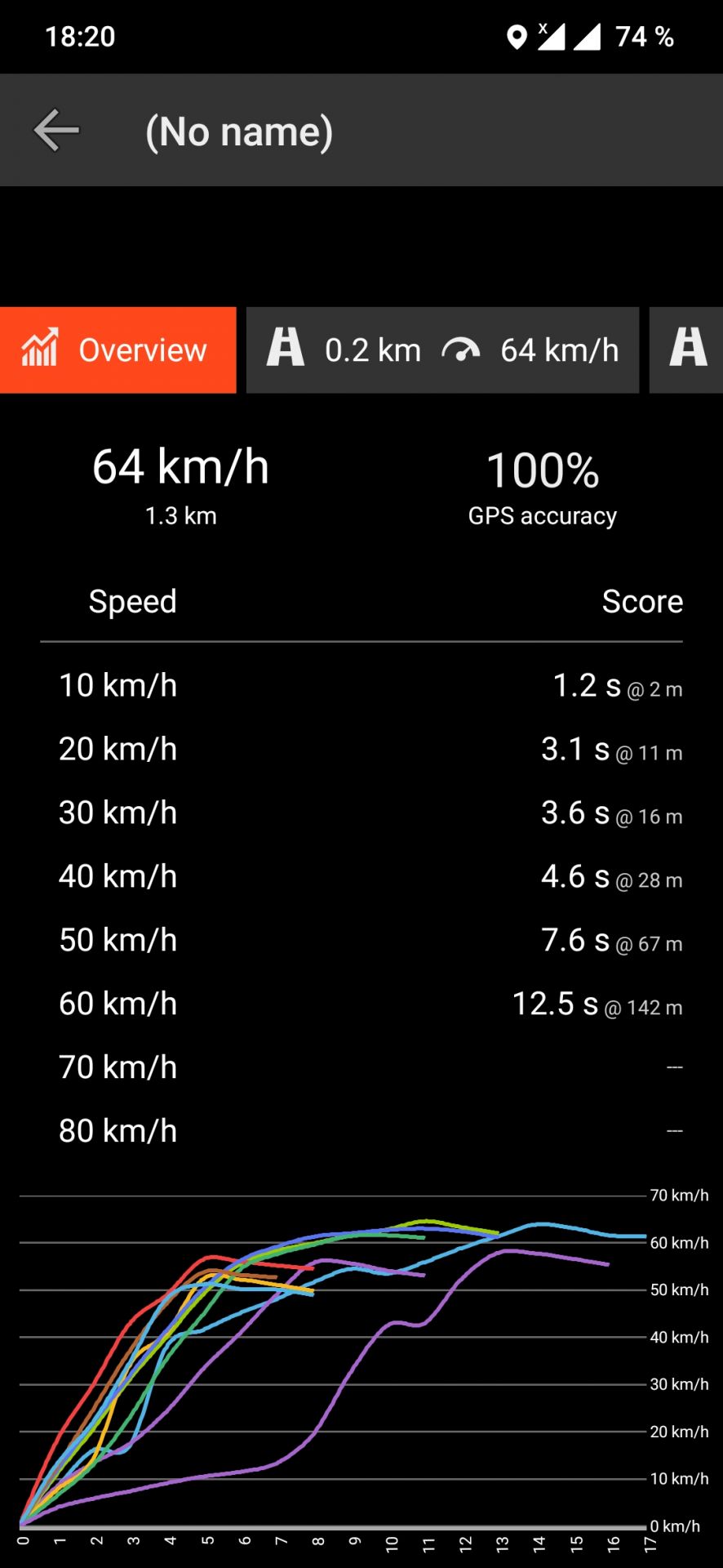

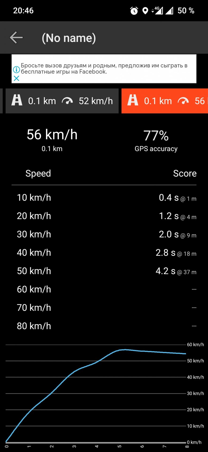

Первые тесты на тестовой плате с провалами и уходами в защиту, если давить сразу в пол со старта и не только.
И так что имеем:
- Trabant, передний привод на силовой установке от nissan leaf с платой от Andy210;
- Колёса б/у continental 155/80 r13 с давлением 1.6bar;
Больше 60км/час плата не позволяет разогнаться... пинается и уходит в защиту. Тоже самое если нажимать сильно со старта, тупо уходит в защиту.
В данный момент можно сказать первый выезд на 330В имеем вот это:
Screenshot_20210829-182057.jpg [ 126.63 КБ | Переглядів: 9105 ]
Коментарій до файлу: Лучший на тестовой плате, должно быть гораздо веселее. Я педаль даже на половину не прожимал, так как в защиту уходит.
Screenshot_20210830-204651.jpg [ 117.23 КБ | Переглядів: 9079 ]

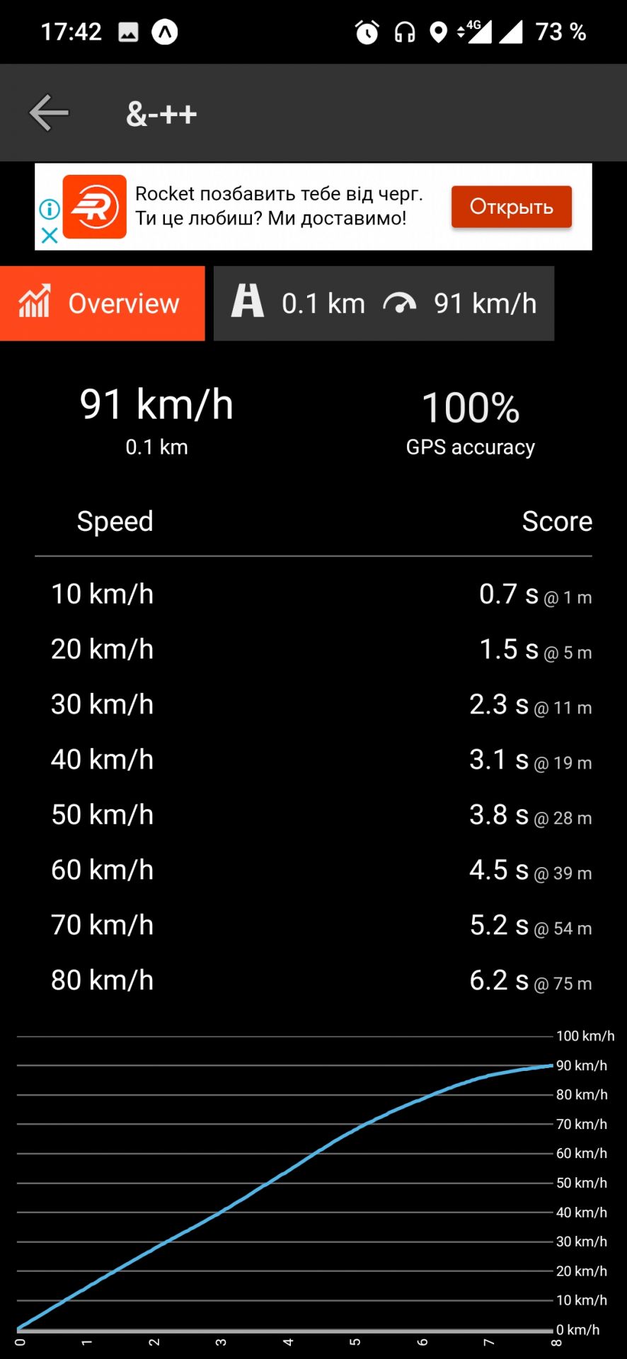

Сегодня протестировал разгон с новой платой. Узкие 155е колёса слабо подгодят для драга, но всё же. 77кВт...
Screenshot_20211003-174250.jpg [ 132.26 КБ | Переглядів: 8981 ]
